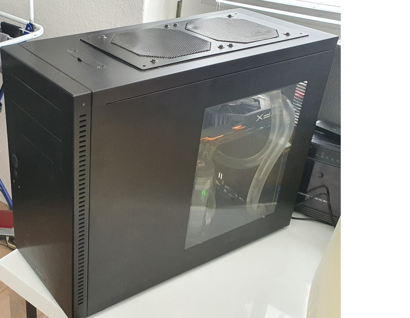

Das was du da hast ist ja nicht klein. In deinem Case kann man ja noch Fußball spielen.
Sugo SG05 ist klein.
PPS: Das LiLi A05NB ist ein upside-down ATX Case, wo du Platz für nen Radi frei gemacht hast (oder was das auch immer oben ist).
µATX sollte da passen.

Öhm ich habe jetzt seit 10 Jahren den Tower und mit Wasser immer gute OC werte gehabt... Siehe Fotos.

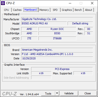

Suche genau das gleiche wie du. Das Asus Impact ist Mini-DTX sieht interessant aus. Hätte ich gern mit B550 um auf Lüfter zu verzichten.
Tendiere auch zum B550 Gigabyte Aorus Pro AX. Gibt es dazu auch Erfahrungen mit gutem RAM? @Deveth, welchen RAM hast du auf dem Gigabyte?
ich habe das B550i von GB ebenfalls. RAM aktuell nur bei 3600/16. Reicht aber erstmal :d
läuft 1a das kleine Teilchen mit nem 5900x. Allerdings kühle ich alles extern mit nem Mora, so reicht ein 140er eloop mit 400rpm als Gehäuselüfter.
Mein ASRock B350 ITX wurde leider ausgemustert (defekt) 😒

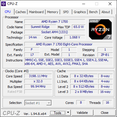

Jetzt werkelt das neue Gigabyte B550i übergangsweise erstmal mit dem Ryzen 1700 (ja, Zen1) und 2x16GB G.Skill@3200 und wartet in 2021 auf ein Upgrade (siehe CPU von @Pöbel 🤗 & der RAM schafft dann auch 3600@16er Timings)
