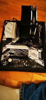

Ich bin mir ziemlich sicher, dass die Grafikkarte auch bei montiertem freezer esport in den obersten PCIe x16 slot passen wird.
Den gleichen Gedanken hatte ich auch, normal wird sowas ausgiebig getestet gerade um sowas zu vermeiden.
Sieht aber nicht so aus, oder?
Wieso sollte die nicht passen, das ist mit meinen Mugen 5 weniger Platz?!
Das ist die VRM Kühlung dichter am Slot, nach oben hin brauchst du doch groß keinen Platz
Die Grafikkarte passt auch mit dem Freezer 34 in den ersten Slot.

Hab das jetzt mal alles zusammengebaut, passt alles aber halt sehr sehr eng. Zwischen GK und Kühler ist gerade mal knapp 2 cm Platz. Hoffe bloss das die Kiste wegen den geringen Abständen nicht zu heiß wird.
2 cm ist doch sehr komfortabel - ich würde keine Probleme erwarten.
Ansichtssache, bei meinem jetzigen sind das ca. 6 cm 😄😄 Wie gesagt hoffe nur keine Hitzeentwicklung.
