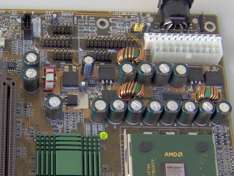

Auch meins blieb nicht verschont. Die von Herrn Tucker von mir geklauten Bilder
am Anfang des Threads sind ein wenig aufgehübscht.
(kein Photoshop, aber PicturePublisher 10 - geht noch unter W98 :d )
So sehen die Kondensatoren wirklich aus. 12 der 16 GSC 1500/6,3 sind gewölbt.
In die 4 optisch gut aussehenden hab ich aber auch kein Vertrauen mehr.
Jedenfalls müssen die alle runter, falls das Board mal wieder stabil laufen soll.
Ich trau mich noch nicht ran - es muß ja ordentlich werden.
Zum üben nehm ich erst ein paar alte ASRock Boards ...
Das Jetway 849BS stammt wie alle Sockel A Boards aus der Hochzeit der 'Bad Cabs'.
Ich erlaube mir Zweifel an der Aussage, das alle Sockel A Boards von dem Problem der "Bad Cabs" betroffen sind. Die K7S8X in meinen aktuellen PC10 und PC11 stammen von ASRock und zwar von 2003. Beide laufen "rockstabil". Im Schrank liegen 2 weitere bei ebay für wenig Geld gekaufte K7S8X. Auch diese beiden sind in einem Top-Zustand. Es gibt keinerlei Probleme, auch keine Kondensatoren-Probleme. Und laut Heise-Online und dem ct-Magazin haben sowieso nicht alle Hersteller die Elko mit dem "Bad Cab" Problem verbaut, denn diese Problem-Elko hat nur ein einziger Hersteller produziert.
Das "Bad Cabs" Problem ist mir natürlich nicht unbekannt, neulich kam ein weit jüngerer Kollege mit seinem bei einem Schrauber gebauten PC an. Da waren sogar sämtliche Elkos auf der Grafikkarte geplatzt und wie auf dem abgebildeten Board 75% aller Elko auf dem Mainboard. In dem Fall war es aber ein Mainboard von ECS.
Nein: laut optischer Sichtung hat mein Jetway 849bs kein sichtbares Elko-Problem. Und war das System lange genug stromlos war, dann funktioniert es ja auch einige Tage am Stück, auch durchgehend. Die Effekte bei meinem Mainboard lassen sich sowieso mit einem Elko-Problem schlecht erklären. Aber vielleicht bin ich auch nur durch 2 Jahre "Physik und Technik elektronischer Bauelemente" mit einer anderen Sicht vorbelastet.
