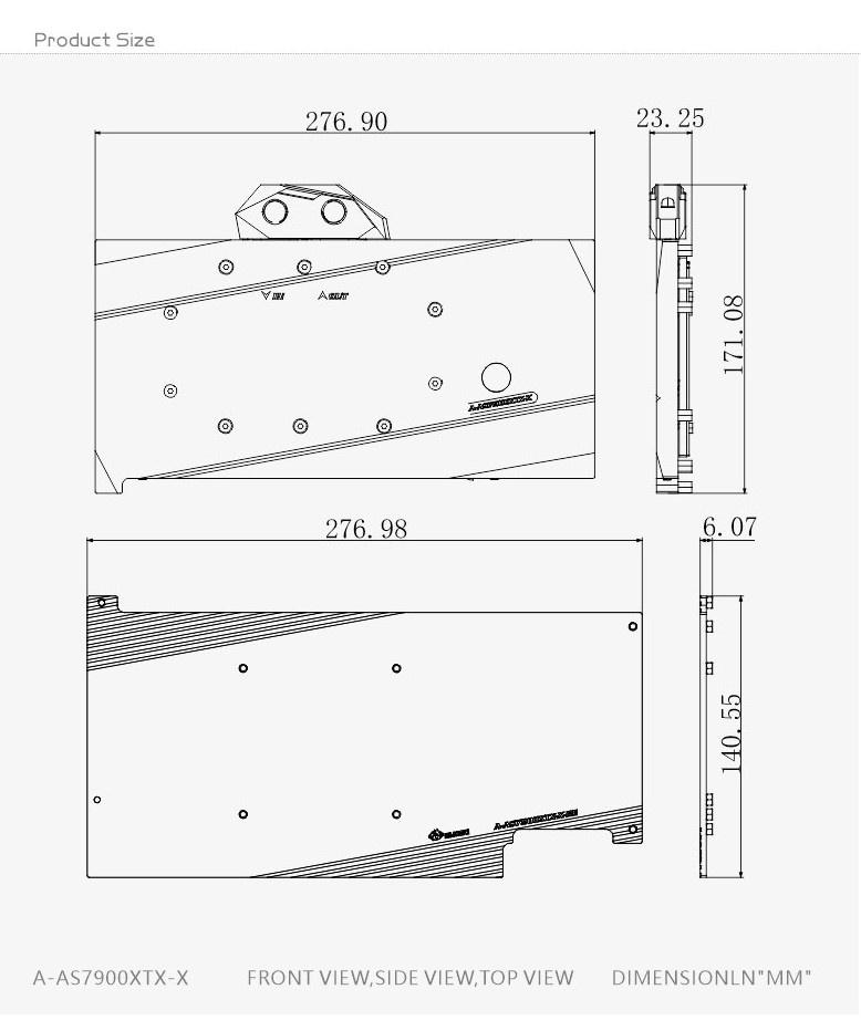

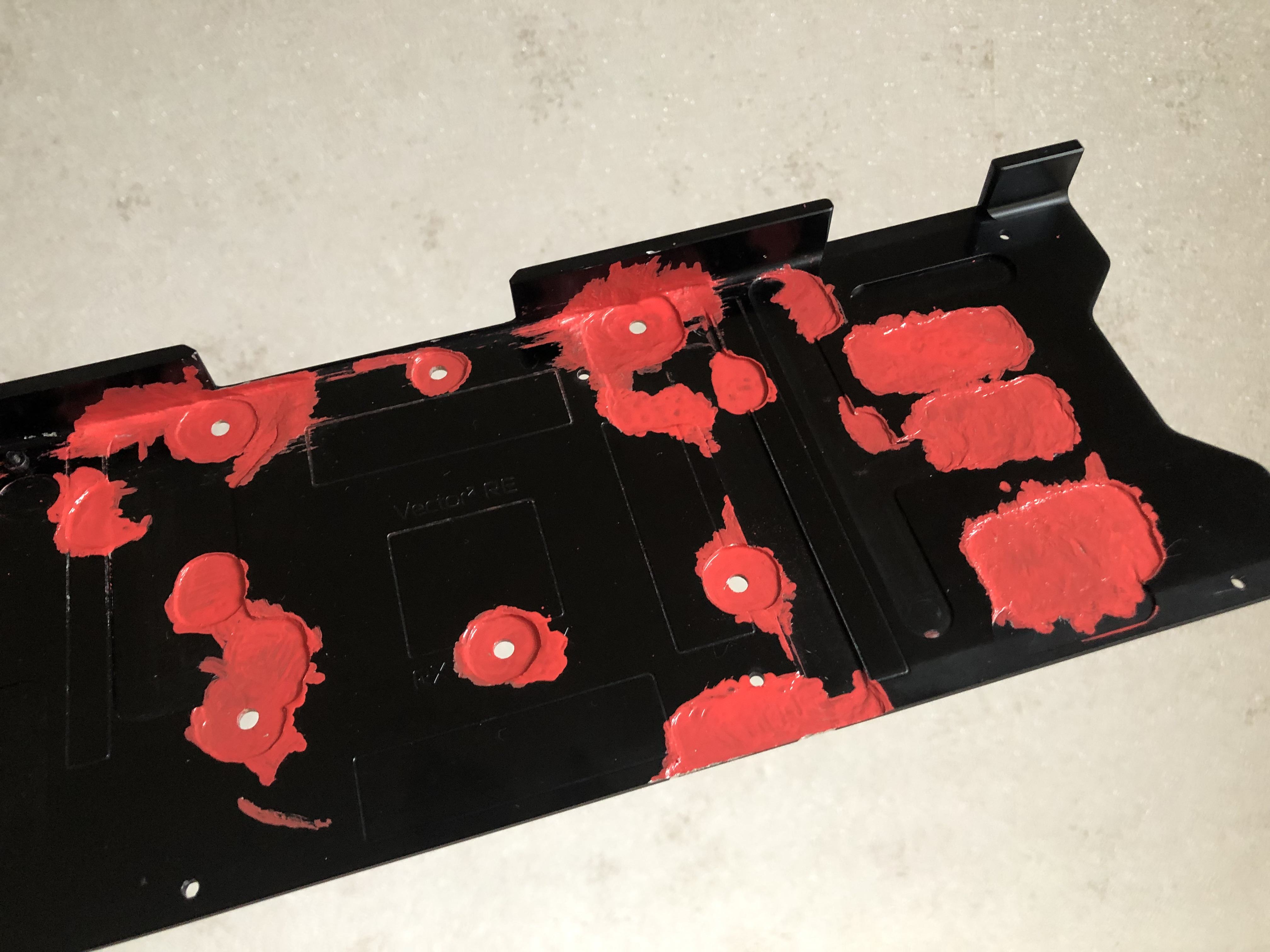

meine ASUS RX 7900 XTX TUF OC (im Zulauf) wird auf einen passenden Bykski-Block montiert werden. Von der alten AMD RX 6900 XT Ref ist ein Backplate-Kühler übrig, der auf der Backplate des Alphacool-Blocks verschraubt war. Ich spiele mit dem Gedanken, den Kühler auch auf der neuen Karte einzusetzen. Dazu habe ich Fragen.
Sie betreffen die Platzierung des Kühlers sowie die Verbindung mit der Backplate. Der Sinn des ganzen Unterfangens steht ebenfalls zur Diskussion. Denn Bykski/EZModding verkauft die Kühler-Backplates nicht einzeln. Wird die 7900 XTX eines Tages also gebraucht veräußert, ist die Backplate "verbastelt", was den Wiederverkauf erschweren wird.
Künftige Bykski-Backplate (Quelle)
Ein paar mehr Infos zum Bykski-Kühler gibt's bei Aliexpress.
Shop-Bild des BP-Kühlers: (Quelle)

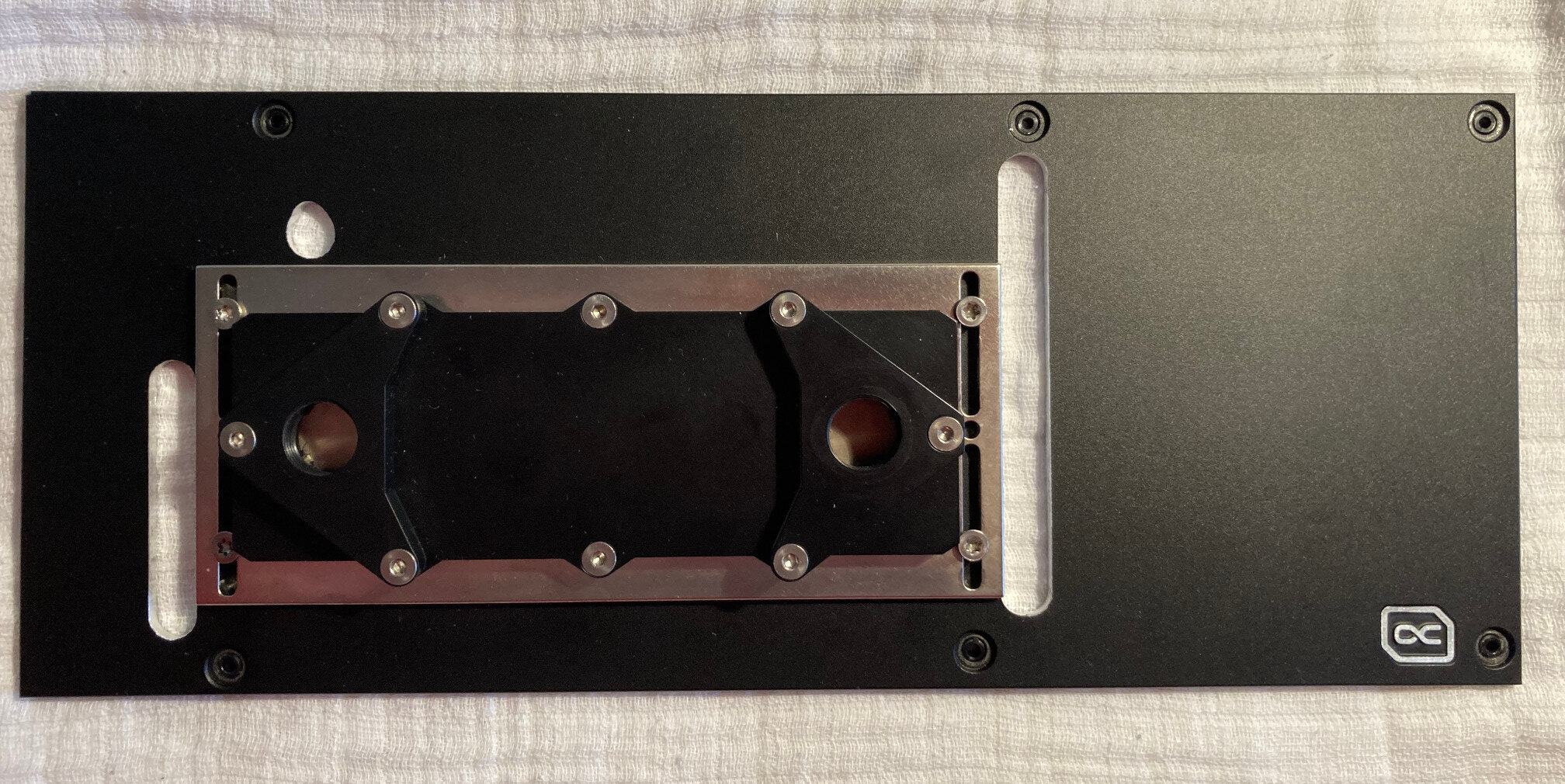

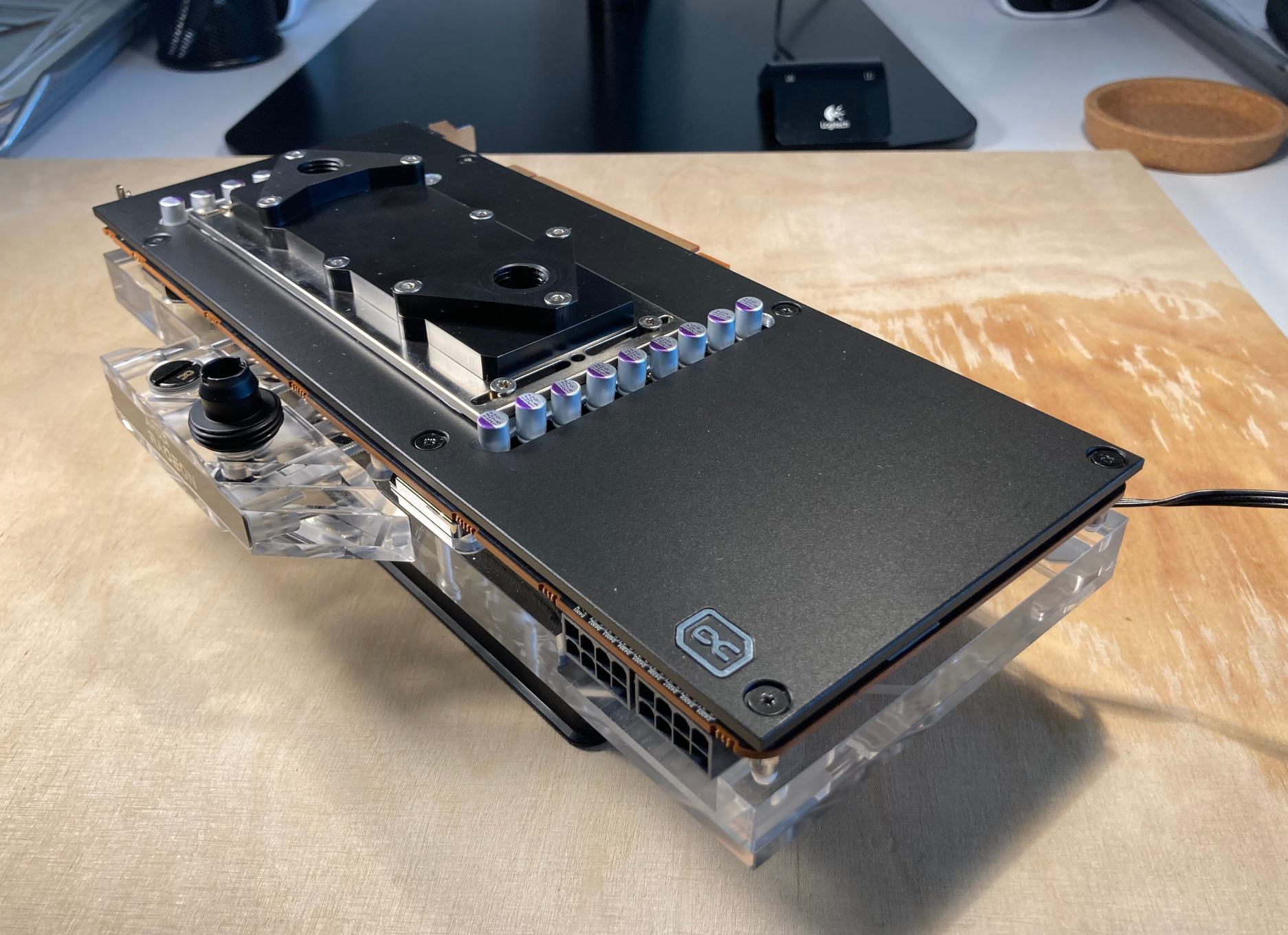

Ehemals verbaut auf der ALC-BP der 6900 XT:

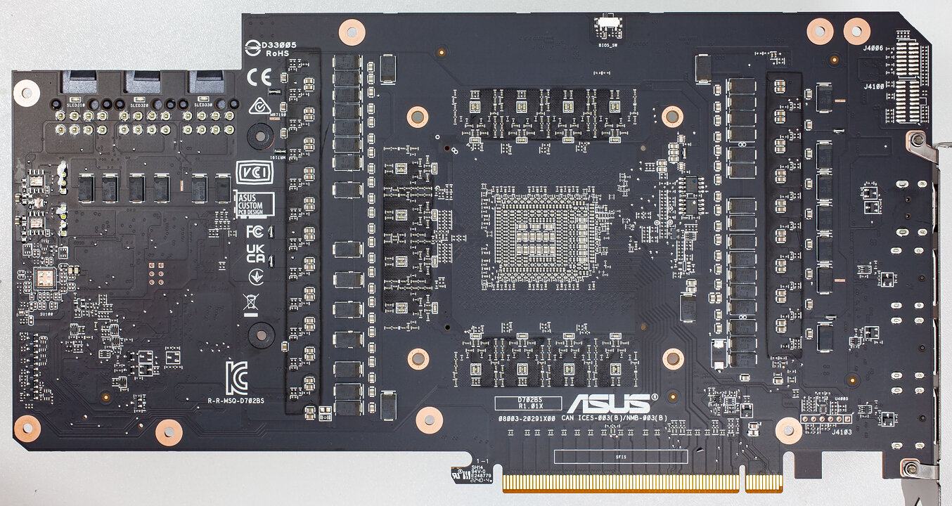

Die Kühlermaße sind 139 x 58,5 mm. Meine erste Frage ist, welche Bauteile auf der PCB-Rückseite von der Kühlfläche erfasst sein sollten und ob der Kühler das größenseitig ermöglicht. So sieht das PCB aus: (Quelle)
Leider habe ich (noch) keine Maße. Das Teil wird zwecks Cap-Mods aber bald bei einem netten Forumskollegen sein, der Abstände messen kann.

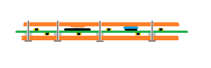

Die zweite Frage betrifft die Kühlerbefestigung auf der Backplate samt Wärmeübertragung. Die ALC-BP war mit selbstschneidenden Gewinden versehen worden. Diese Möglichkeit steht bei der neuen nicht mehr zur Verfügung, denn ich möchte den netten (anderen) Kollegen nicht noch mal um so was bitten. Es wird also eine andere Lösung gesucht. Weil die Verschraubung mit Kontermuttern zu solchem Aufwand führen kann ...
... wird eine andere Lösung gesucht. Ich dachte an Verkleben.

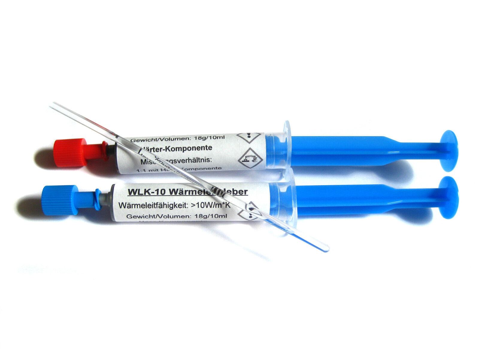

Auf den Gedanken kam ich, weil ich – anderes Thema, ebenfalls offene Frage – eine Möglichkeit suche, wegen Wasserkühlung entfernte Heatspreader von G.Skill DDR4-Modulen wieder anzukleben, um sie anschließend zu verkaufen. Bei der Recherche stieß ich auf diesen Wärmeleitkleber:
10 W/mK, das klingt doch nicht schlecht? Bei der alten Backplate hatte ich die Wärmeleitung mit hochwertigen 11 W/mK-Pads hergestellt, weil ich das Geschmiere mit Paste auf der großen Fläche scheute. Hoher Anpressdruck konnte dabei nicht hergestellt werden, weil sich zwei der BP-Kühlerschrauben nicht fest anziehen ließen.
Mit dem Kleber würde ich zwei Fliegen mit einer Klappe schlagen – Befestigung und Wärmeleitung. Meinungen?
