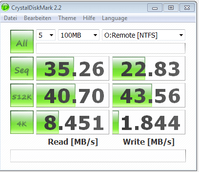

wenn Geschwindigkeit nicht das Hauptargument ist dann passt ein Atom doch prima- hab doch selber einen laufen :d
Was ist das bei dir für ein Board?
ich meinte OneProdigy, die Geschwindigkeiten sind nämlich recht nice :d
Komme mit N270 aufm Samsung NC10 Mainboard auf dieses Ergebnis:
attachment.php
