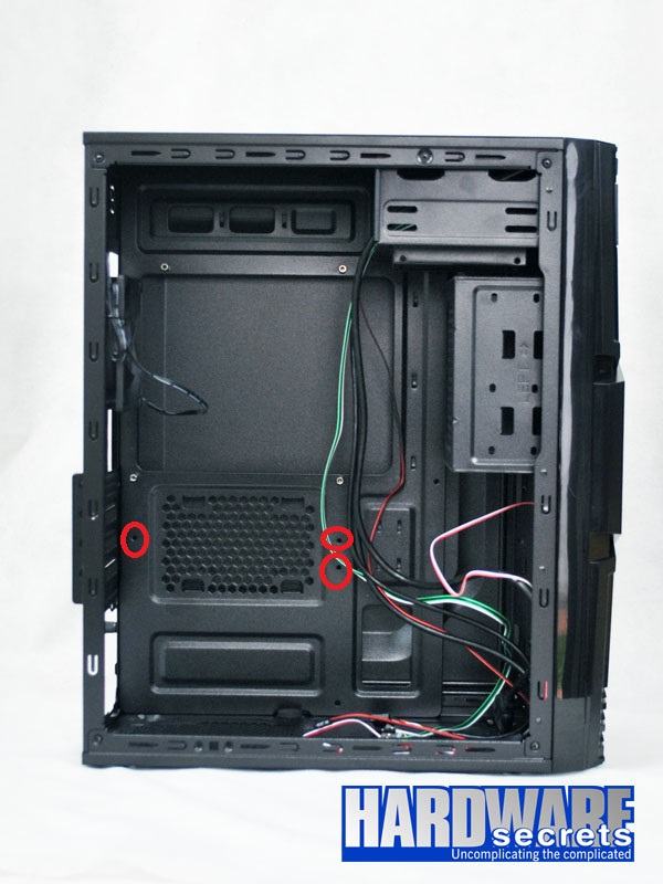

Das Zalman Case hat auch die S und B (neben dem R) Löcher. Wo also das Problem, alles 6 Löcher zu benutzen?
Hä? Ich habe mal die B, S und R Löcher markiert.
Man nehme die beigelegten Gewindebolzen und schraube sie in die vorgesehenen Löcher.
Die bereits eingesetzen Gewindebolzen sind die Minimalaustattung. Alles was dann kommt, ist abhängig vom eingesetzen MB und muss vom User passend für sein MB eingesetzt werden.
In dem Fall muss der Flex-ATX User also einfach nur die passenden Bolzen einsetzen. Genauso wie es beim µATX wäre.
Das Case ist nen µATX Case. Mit deiner Ansicht könnte man ja nur MiniITX einsetzen und würde daher garkeinen Sinn machen das Case als µATX auszulegen.

Das Zalman ZM-T3 geht laut GH bis µATX auf dem einen Bild sehe ich aber nur die Löcher für Mini-ITX!
Somit darf die Angabe bei GH angezweifelt werden und Flex-ATX paßt nicht, da Flex-ATX die Bohrungen von µATX nutzt.
damit stimmt die Aussage von Underclocker weitwerhin :"Jedes Case, was µATX frisst (also 99%), frisst auch Flex-ATX."
Was man auf dem Bild sieht, sind die bereits eingesetzen (silbernen) Gewindebolzen.
Alle anderen vorgesehen Löcher sind nicht silber, da die (silbernen) Gewindebolzen fehlen und die Stellen eben noch mit dem schwarzen Lack aus der Produktion (Lackiervorgang) "versteckt" sind. Sie sind aber da, sind ja oben markiert.

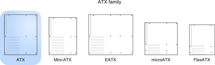

Flex-ATX benutzt strenggenommen 6 und µATX 7 "Bolzen". Ansonsten scheinst du richtig zu liegen. Hier ein Schaubild:
µATX hat 9 Befestigungsmöglichkeiten. Davon werden aber in der Regel weniger benutzt, aber auch immer unterschiedliche.
