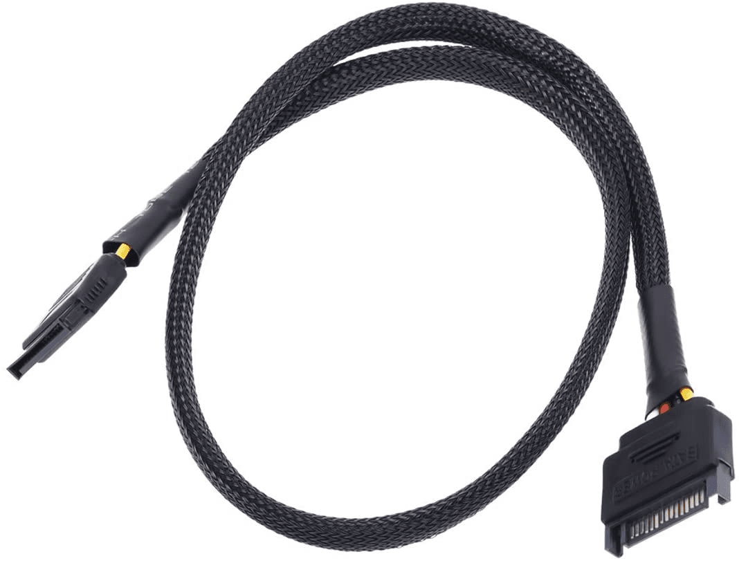

Hätte ich ein gutes externes Gehäuse für Blu-ray Laufwerke mit USB 3.0 dann könnte ich die auch alle weglassen.
Das was du Mir verlinkt hast hab ich jetzt auch bestellt. Damit könnte man das ganze vielleicht noch besser verstecken, danke.
Genau was ich gesucht habe:
Das SATA Verlängerungs Kabel in 60cm könnte ich damit dann direkt verbinden oder nicht?

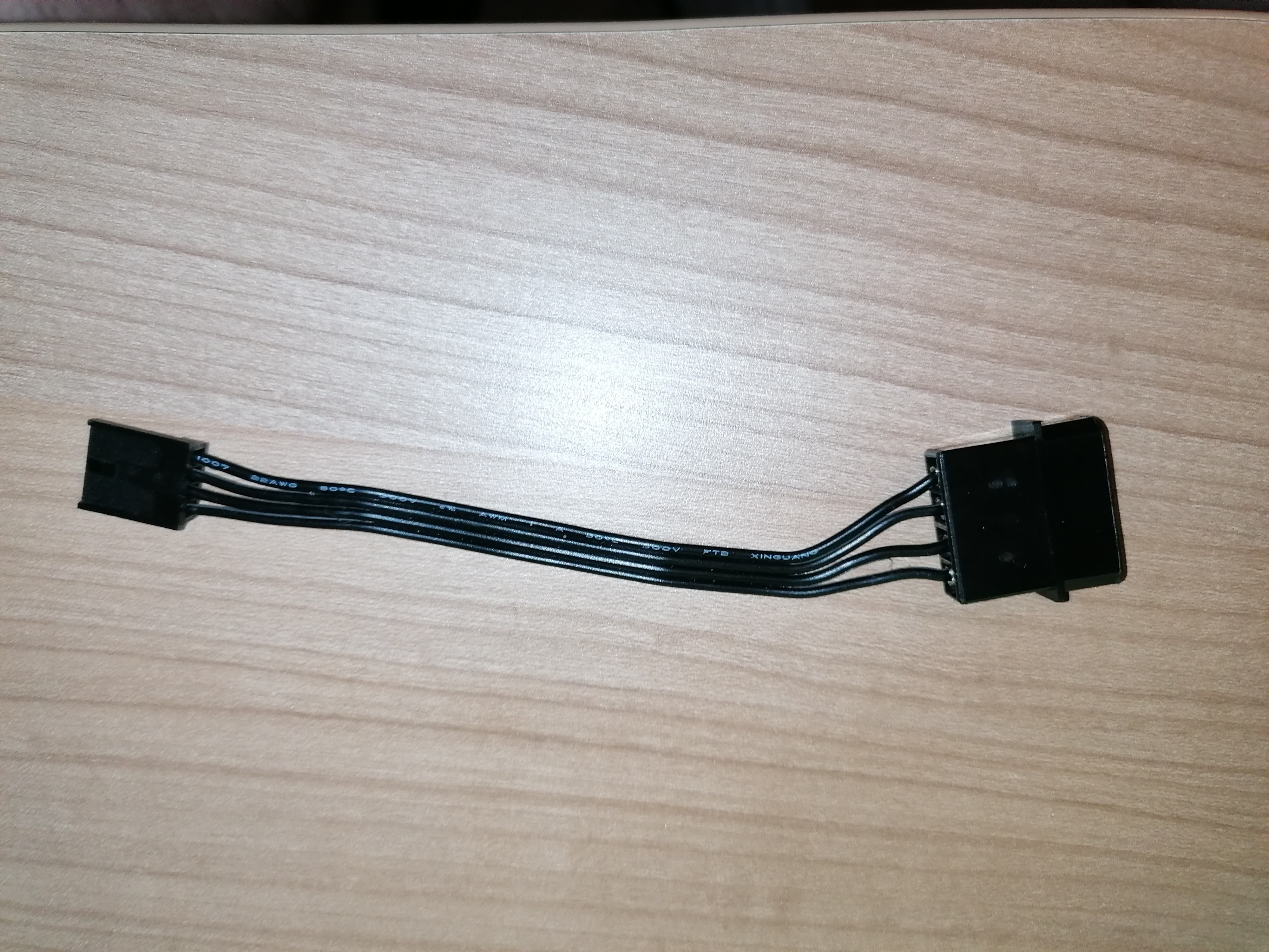

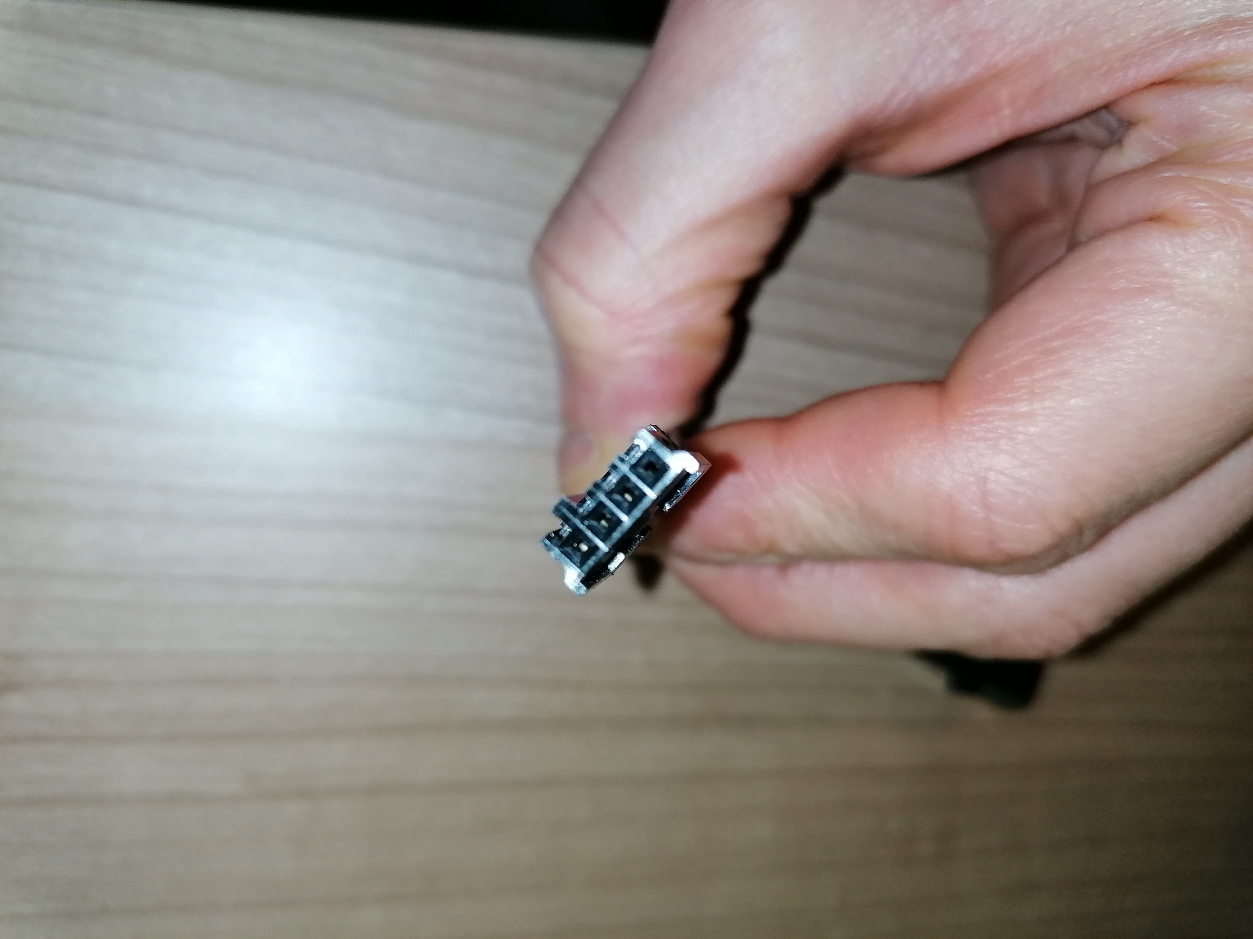

Kann Mir jemand sagen wozu dieser Stecker gut sein soll? Ist das ein alter Stecker den man nur noch bei alten Mainboards nutzen kann?
Anhang anzeigen 586120 Anhang anzeigen 586121
Ist ein Molex auf Floppy Adapter. Also ein 3,5 Zoll Diskettenlaufwerk kannst damit versorgen!
3 SSD Festplatten
Auch wenns pienzig ist :) SSDs oder Festplatten. Beides sind Speichergeräte, aber "SSD FESTPLATTEN" gibt es nicht.
Und keine Doppelposts machen, bitte. :)
Dein gezeigter Stecker ist für Diskettenlaufwerke.
Diskettenlaufwerk ^^ benutzt man sowas heute noch?

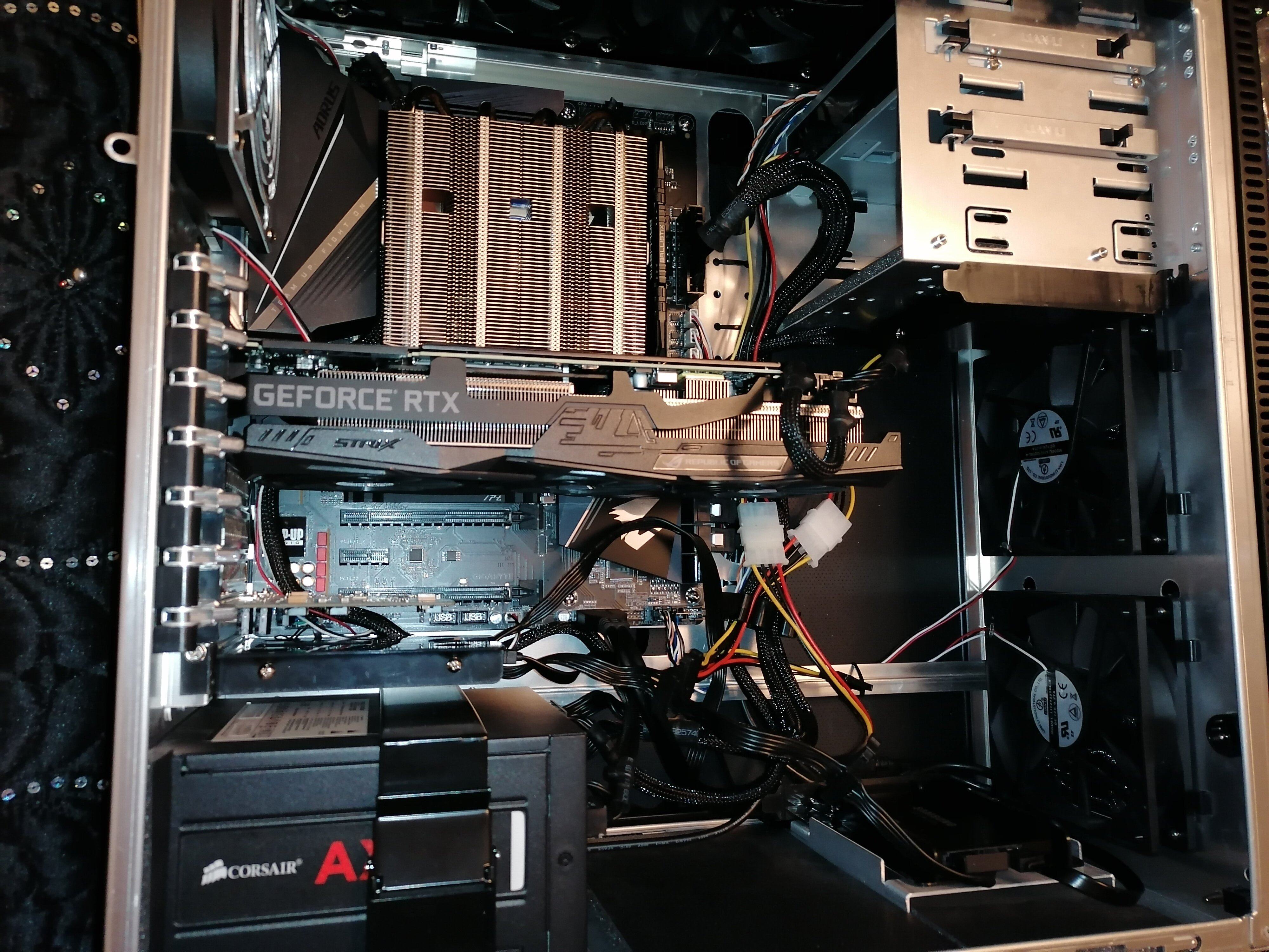

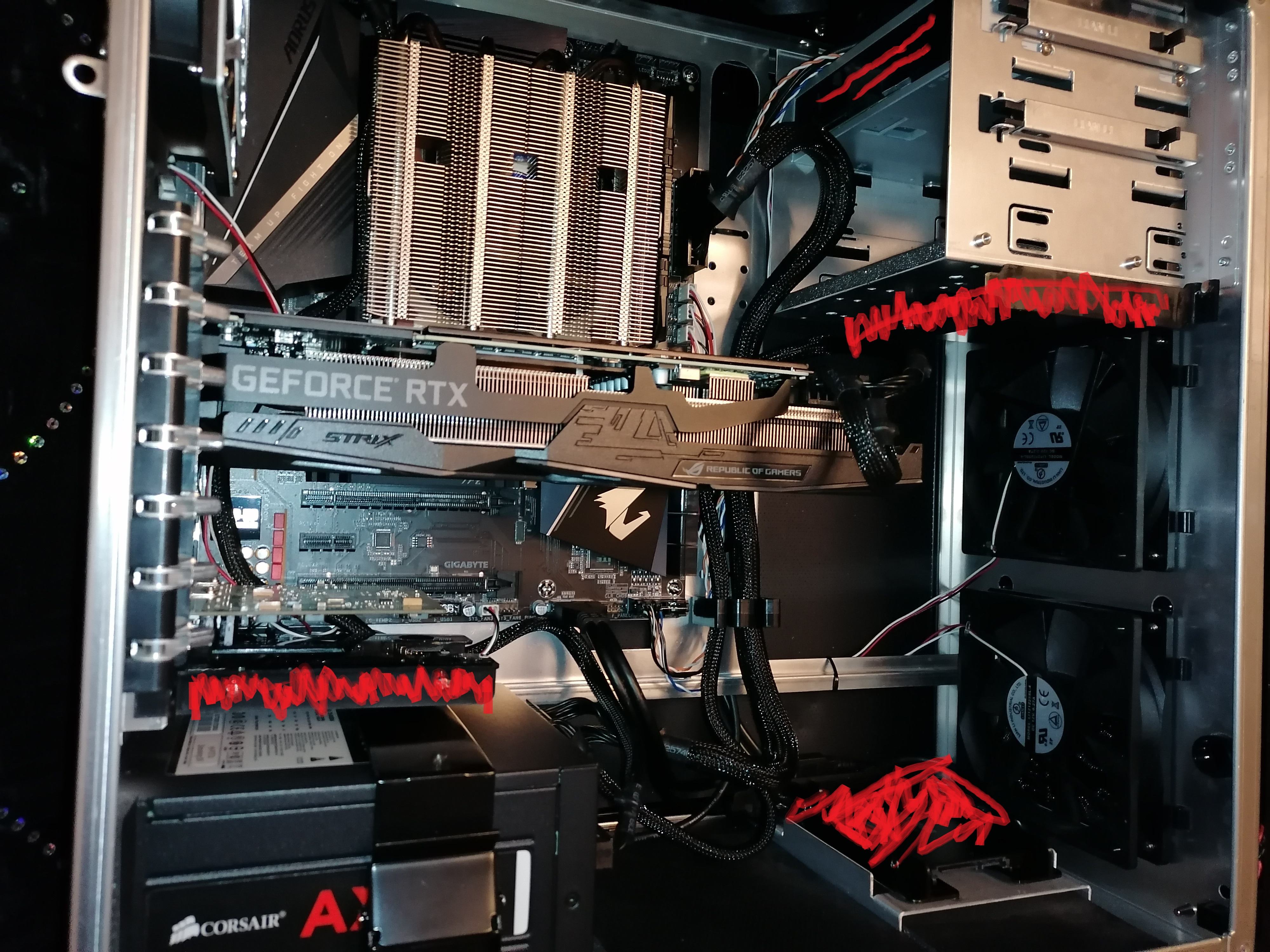

Ich mache am besten ein Foto sonst wird es schwierig. Die Kabel habe ich erstmal alle wieder entfernt.
Also so sieht das bei Mir aus. Das Laufwerk und die 3 SSDs sind rot markiert:
Und so in etwa sieht es aus wenn alles angeschlossen ist. Etwas verändern werde ich noch aber viel kann man da auch nicht mehr machen oder was meint Ihr?
Autsch... wer hat denn das verkabelt?
Man sollte 2 PCIe Kabel an die GraKa anschließen nicht ein Kabel...
Das EPS (8 Poliger Stecker) Kabel zur CPU-Stromversorgung sollte man hinter dem Blech führen, A. sieht es dann aufgeräumter aus und B. es kommt keinem anderen Bauteil in den Weg (z.B. GraKa). Wenn es zu kurz ist, dann bitte mit Verlängerung.
Welches Lian-Li Gehäuse ist das?
Wo befinden sich die Original-SATA-Kabel von dem Netzteil?
Sehe nämlich das du schon ein Adapterkabel von Molex auf 3xSATA benutzt...
Ist das wirklich so? Vor einigen Jahren habe ich mich da informiert und da war das eigentlich egal. Wozu hat das Kabel sonst 2x 8polige Stecker?

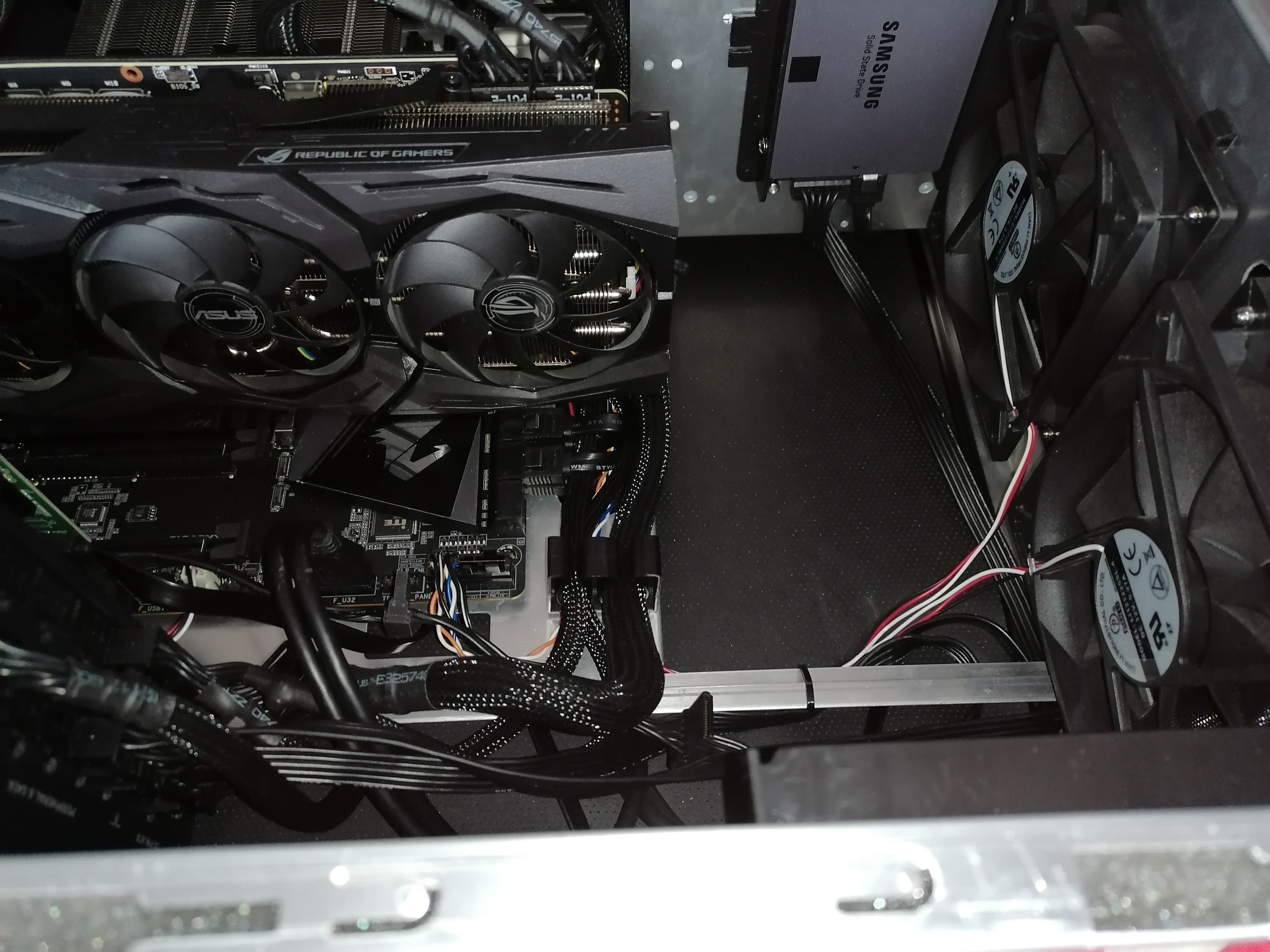

Das kann ich natürlich probieren. Eigentlich habe ich das so verlegt das man es kaum sieht. Solche Kabel möchte aber ungerne verlängern.
Lian Li PC-B25FB
Das SATA Kabel ist auch angeschlossen und die beiden unteren SSDs sind damit verbunden.
Das Laufwerk und die obere SSD musste ich mit Adaptern verbinden.
Ein Strang dieser Kabel kann bis zu 288W transportieren, manche mehr, da kommt es auf den Querschnitt der Kabel und die Isolierung an...
Die Graka kann aber auch mehr ziehen unter Stress, daher lieber die Last auf zwei Kabelstränge verteilen...

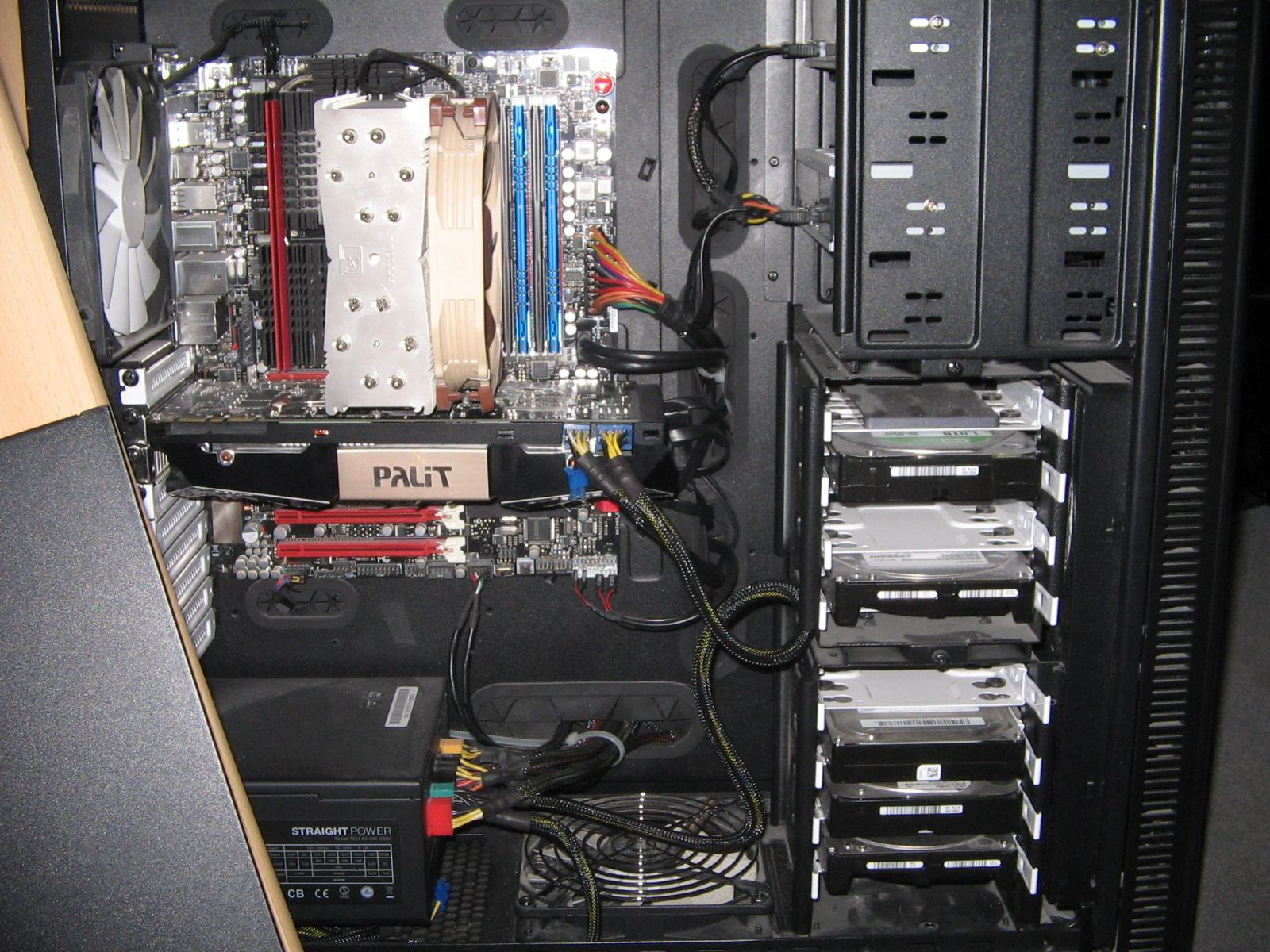

wenn man die kabel geschickt verlegt, sollte man fast ohne adapter auskommen.
es sind lediglich die beiden unteren hdds via adapter angeschlossen.
Klar könnte ich die Grafikkarte mit 2 Kabeln verbinden aber dann habe ich 2 Kabel mit 4 Steckern? Also 2 Stecker die neben der Grafikkarte hängen bleiben.
Da muss es doch ne bessere Lösung geben?
PS: Mainboard Stromkabel, kann genauso hinterm Blech geführt werden, um es ein wenig aufgeräumter zu haben, dafür sind die ovalen Löcher gedacht.
Das geht leider nicht. Hab es versucht. Das PC Gehäuse ist gedämmt. Auf der Seitentür ist eine dicke Dämmplatte aufgeklebt.
Dahinter kann ich also keine dicken Kabel verstauen. Die CPU-Stromversorgung könnte vielleicht noch klappen. Das Kabel ist ja nicht ganz so dick.

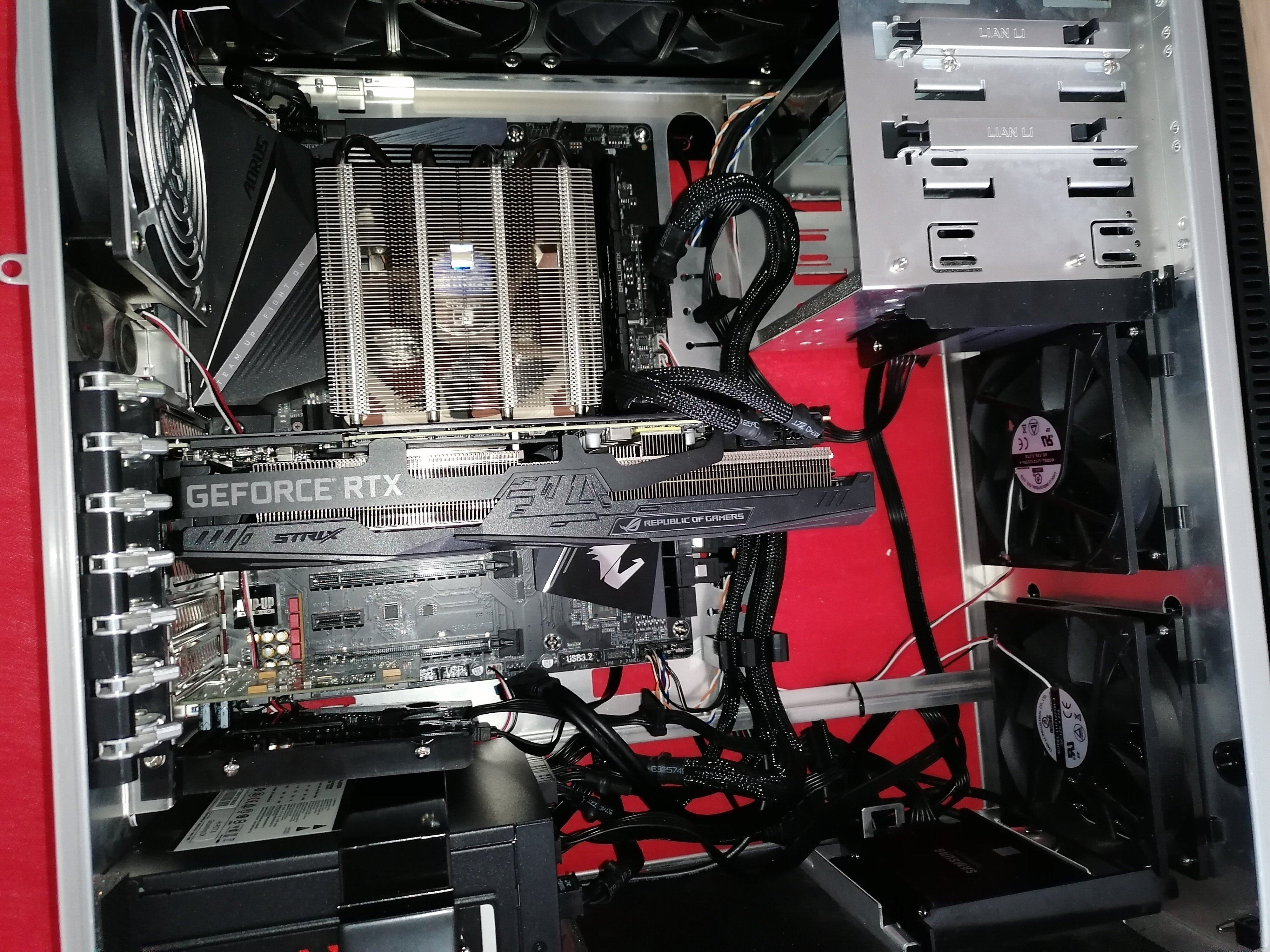

ich hab mir mal die Kabel vom Netzteil angeschaut und da waren tatsächlich noch 2 PCIe Kabel drin mit jeweils einem Stecker.
Ich lass das jetzt so:
Hab jetzt einfach die Original SATA Kabel vom Netzteil genommen. Sind schwarz und sind kaum zu sehen da ja im inneren fast alles komplett schwarz ist. Diese weißen Molex Adapter und bunten Kabel die sind vielleicht kürzer und benötigen weniger Platz aber dadurch sehen die im Rechner nicht schöner aus.
Danke für die Tipps. Das Kabel für die CPU Stromversorgung konnte ich ganz gut hinter dem Blech verlegen. War nicht ganz so einfach aber hat am Ende geklappt.
Die Grafikkarte habe ich jetzt auch mit beiden PCIe Kabeln verbunden. Die untere SSD werde ich später noch mit einem Kabelbinder fixieren.
Oder habt Ihr noch weitere Verbesserungsvorschläge? :giggle:

Sieht schon mal besser aus als vorher... hätte dir sagen sollen, einfacher ist es von oben nach unten zu arbeiten, also erst am Mainboard Kabel einstecken und durch das vorgesehene Loch hinten herunter und dann ins Netzteil einstecken, aber du hast es ja gut hinbekommen...
Wenn du dich entscheidest, einen der obigen Einbaurahmen einzusetzen, dann sehe ich schon voraus das die Kabelführung (SATA) besser aussehen als jetzt... ;)
Danke für deine Empfehlung aber ich habe das jetzt mit den 3 SSDs gut hinbekommen. Die untere konnte ich mit einem Kabelbinder nicht festmachen, hab ich dann auch mit Doppelseitigem Klebeband festgemacht wie die obere SSD. So bin ich jetzt ganz zufrieden wie es jetzt ist:
Nein, so war das nicht Möglich. Ich musste den Stecker vom Mainboard zuerst durch das Loch stecken weil er aus 2 Teilen besteht. Den kompletten Stecker der ins Netzteil reinkommt hat durch das Loch nicht gepasst. Ich hätte es fast nicht mehr raus bekommen. Hinter dem Loch ist ja noch Blech wo man das Kabel noch nach unten durchführen muss, also alles sehr eng.
Danke nochmal für deine Hilfe... 👍
Ob das jetzt hilft oder nicht ist eigentlich egal, da oben stört Sie ja niemanden.
Wenn es nicht stört... Dann ist jut...
Ich glaub selbst ohne die Dämmung wäre es eng geworden. Das Kabel ist doch extrem dick.
Da ich das Gehäuse nicht gesehen habe, kann ich nur von den Gehäusen ausgehen die ich schon verbaut habe.
Ja, manche Löcher sind halt enger als andere... ;)
Kein Ding.... Solange du Zufrieden bist mit dem Ergebnis, dann ist alles in Butter!
