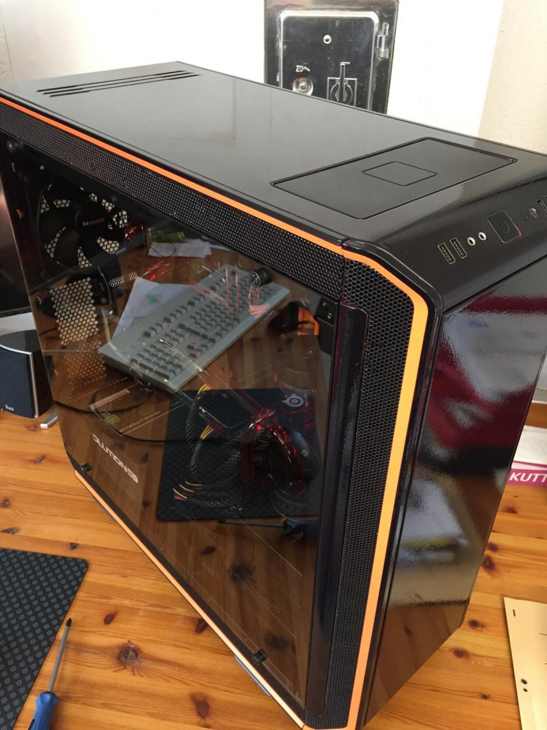

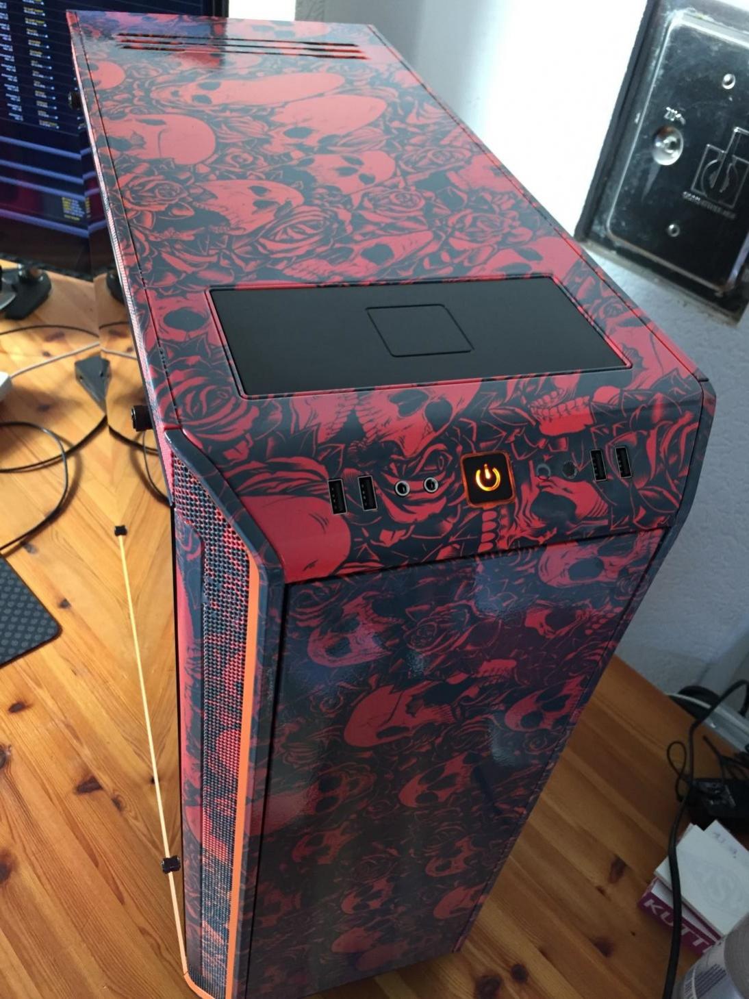

Und zwar habe ich den Gehäusedeckel und den Frontdeckel mit Tür von meinem Dark Base 900 Pro lackiert.
Wenn der Rechner aus ist, haben die Deckel eine schwarze Farbe. Werden die Deckel (wo sich meine Radi´s drunter und vor befinden) über 31° warm, kommt eine andere Lackierung zum Vorschein.
Hier mal 2 Bilder, Rechner kalt und Rechner warm:

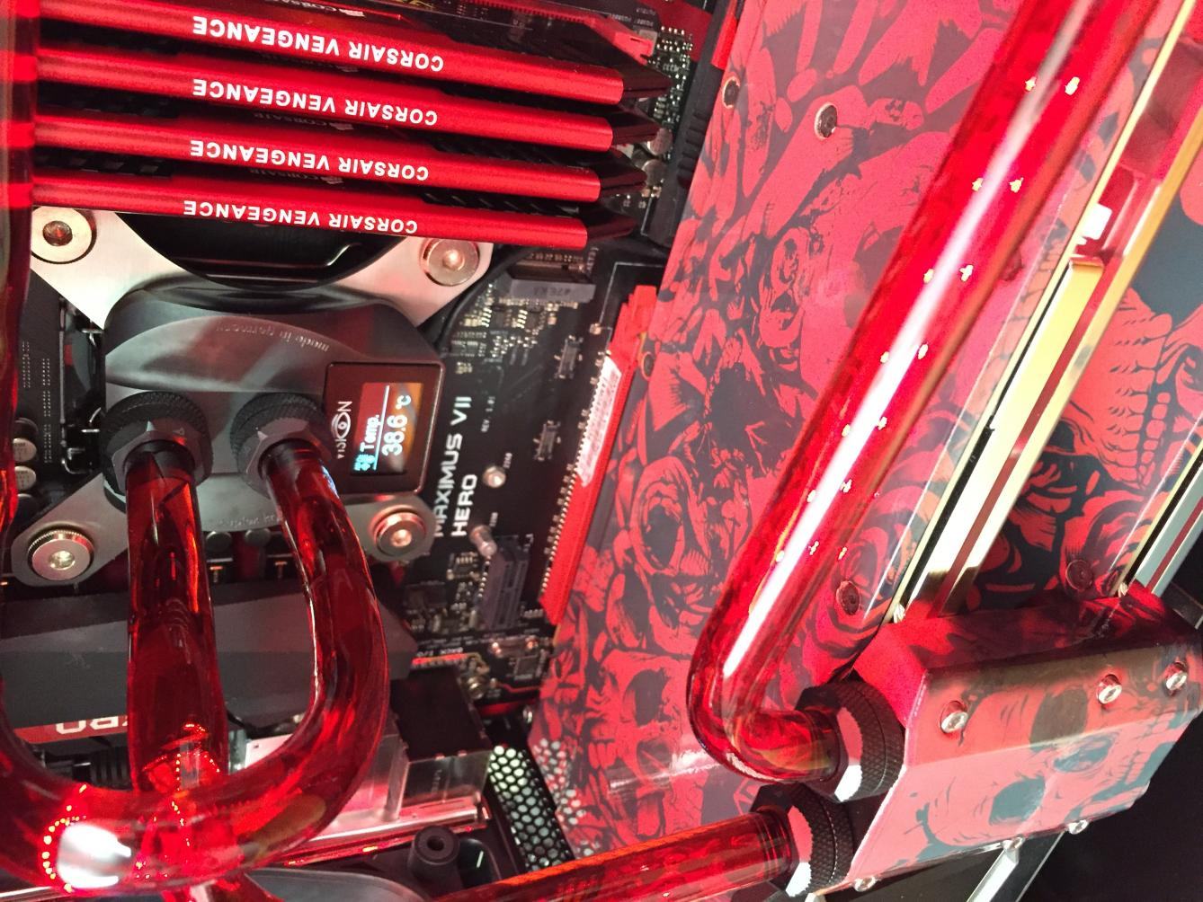

Ich habe jetzt meine Backplates der Graka auch noch dem Mod unterzogen
Einmal kalt:
Einmal warm:

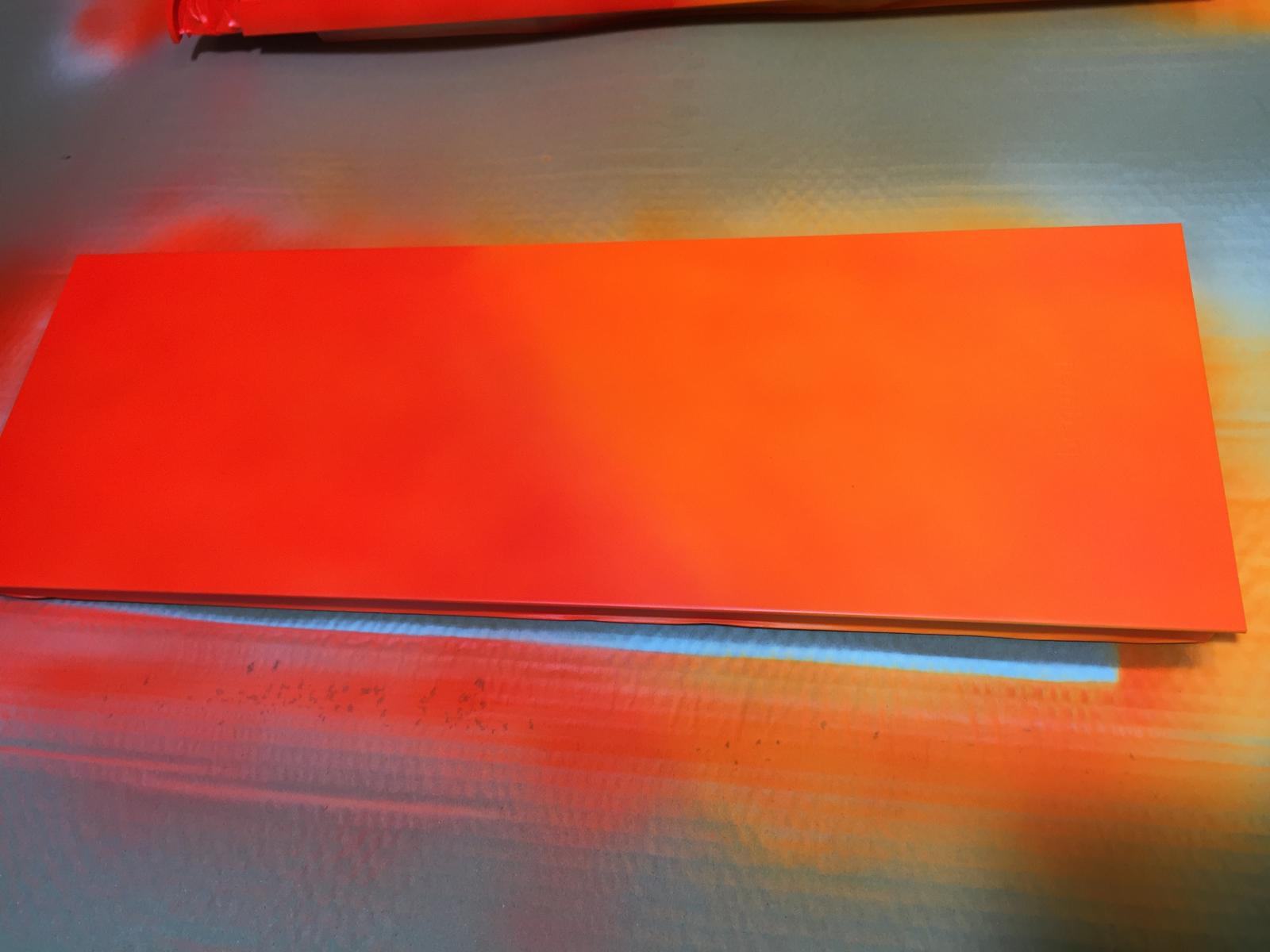

Nach dem trocknen wird dann der eigentliche Farblack in mehreren dünnen Schichten gesprüht.Für die Neonlackierung habe diesen Lack verwendet (Rot und Orange):
http://www.123lack.de/belton-neon-lack-spraydose-400ml

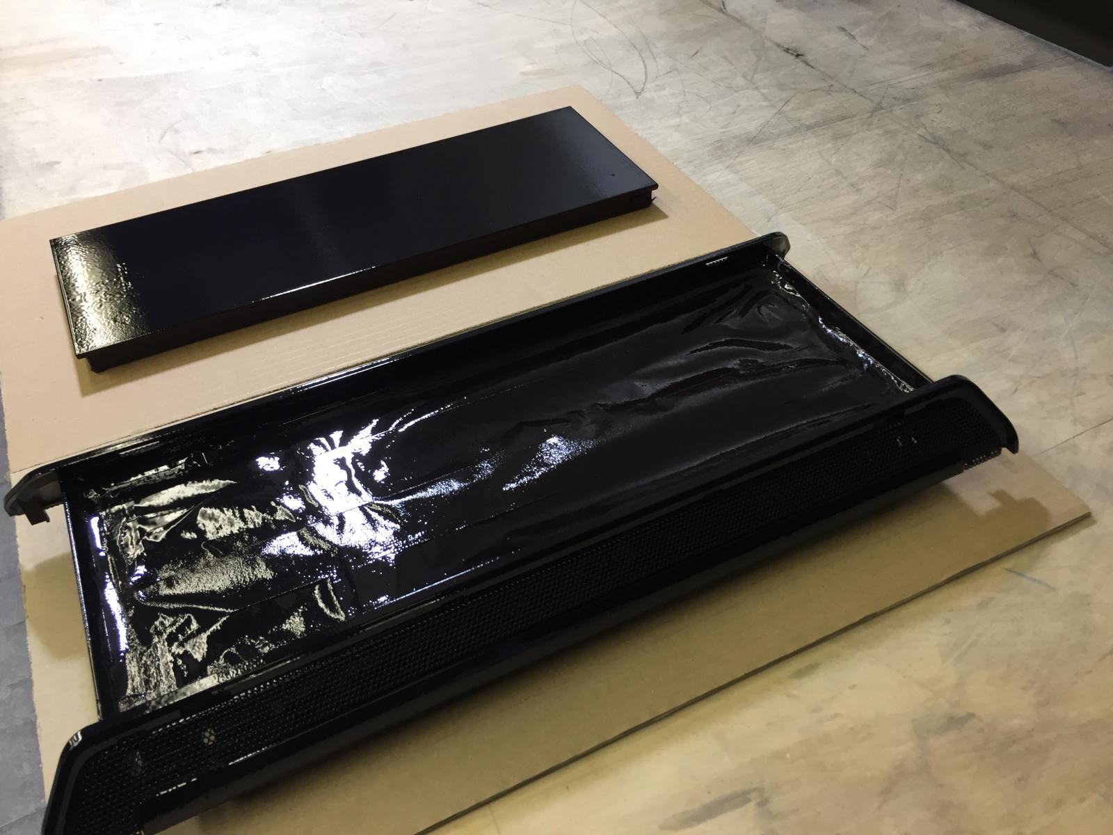

Thermochromatischer Lack:
Ich hatte mit für meinen Fall dazu entschieden, einen Schwarzen thermochromatischen Lack zu benutzen welcher eine „Schalttemperatur“ von 31° C hat. D.h. bei 31°C wird dieser Lack durchsichtig und das darunter liegende Motiv wird sichtbar. Bitte bedenken, dass dieser Lack nicht/ nur bedingt UV-Beständig ist, darum ggf. UV-Beständigen Klarlack als letzte Schicht verwenden.
Diesen Lack (rel. teuer) habe ich hier erworben, dort gibt es verschiedene Farben und Temperaturen:
http://www.sti-design.com/index.php?option=com_virtuemart&page=shop.browse&category_id=24&Itemid=1
Um diesen sprühen zu können (den Lack gibt es nicht in der Sprühdose) habe ich mir eine elektrische Sprühpistole gekauft, und zwar dieses Gerät:
https://www.amazon.de/Spritzpistole-elektrische-Farbspritzpistole-D%C3%BCsen-Becher/dp/B008N9I7S2/ref=sr_1_1?ie=UTF8&tag=hardwarelux00-21&tag=hardwarelux00-21&qid=1479714963&sr=8-1&keywords=elektrische+spr%C3%BChpistole
Diesen Lack habe ich dann in 5-6 sehr dünnen Schichten aufgesprüht ( zwischen den Schichten ca. 15 min. trocknen lassen).
Gut abtrocknen lassen.
