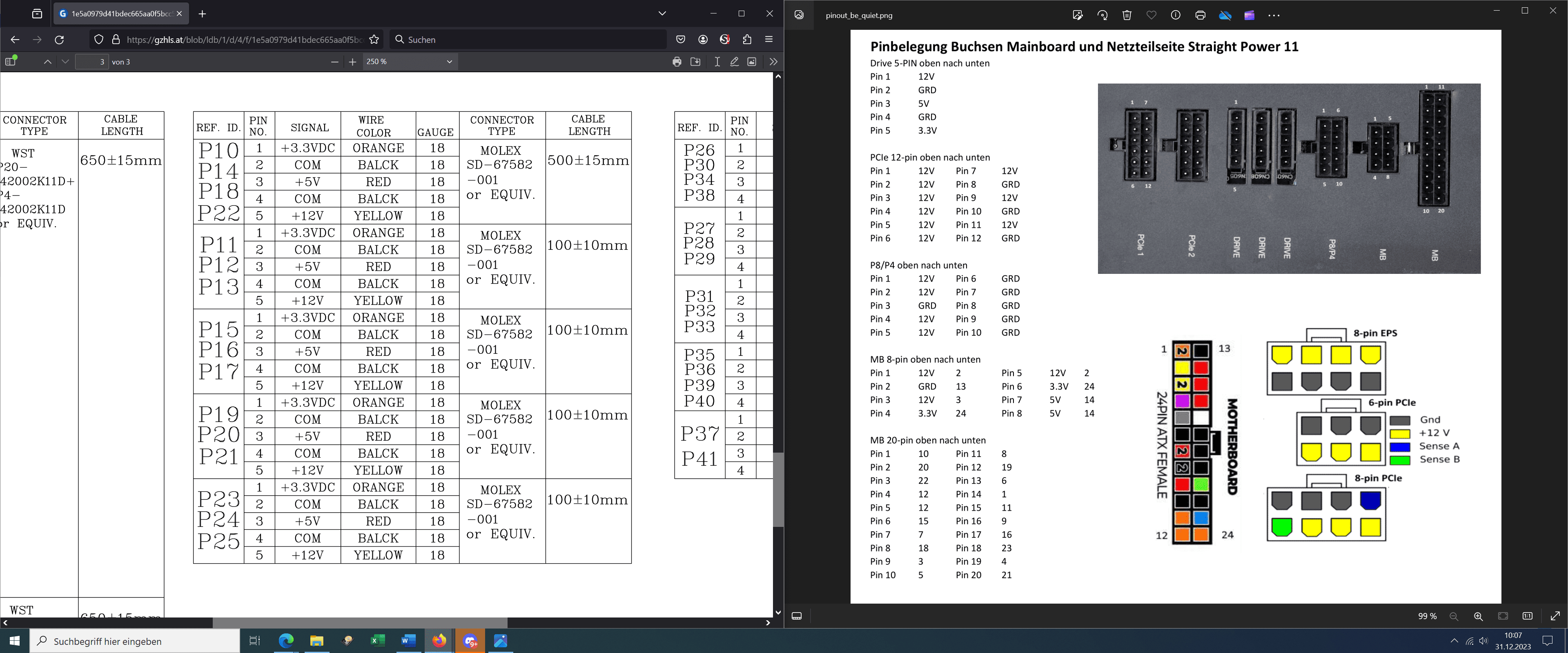

Habe jetzt doch noch nicht aufgegeben und mir die pinouts im Internet zusammengesucht.
Tatsächlich scheinen nur die Pins 1 & 5 vertauscht.
Am einfachsten wäre es wohl die Pinbelegung direkt am netzseitigen Stecker zu ändern. Alternativ könnten man direkt nach dem Stecker die Kabel mit Lüsterklemmen vertauschen.
Hat schon jemand die Pins aus dem netzseitigen Stecker raus bekommen, ist das ein großer Aufwand?
Keine wirklich gute Idee.
Dann lieber die Pins tauschen das ist einfacher und sicherer.
Wobei das auch noch zu Problemen führen kann aber das muss man halt mal testen.
Was spricht gegen Adapter? Bei Sata sind die völlig unproblematisch...
Ich nutze tatsächlich schon lange keine Adapter mehr. War mir bei den Molex immer zu unsicher, dachte die dünnen SATA Stecker sind noch schlechter für die Anlauf Spannungspitzen geeignet.
Bin aber schon lange nicht mehr im den Thema drin, habe jetzt so viele Be Quiet Kabel, da hat sich die Frage nie wieder gestellt. :)
Viele Kabel wären vorhanden, ich werde es einfach mal austesten, wie gut ich die Teile rausbekomme bzw. wie gut ich die dann noch weiter verwenden kann.
