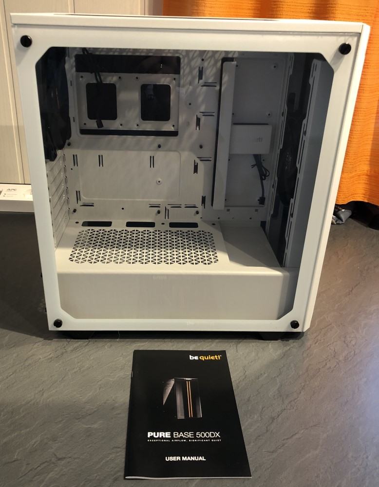

Das Gehäuse kam in einer braunen Schachtel, die ungefähr die Maße meines aktuellen Gehäuses („Thermaltake Core V51“) hat. Ordentlich in Folie und mit Styropor geschützt präsentiert sich das Gehäuse beim Öffnen des Kartons.
Aus der Schachtel genommen zeigt sich das kleine 500DX in seiner vollen Pracht. Schnörkellos, zweckmäßig, schlicht, aber trotzdem sehr ansprechend.
Im Inneren befindet sich in den Festplattenschächten eine kleine Schachtel. Darin enthalten ist das nötigste Zubehör – Schrauben, Kabelbinder und ein Aufsatz, um die Mainboardtraymuttern anzuziehen.

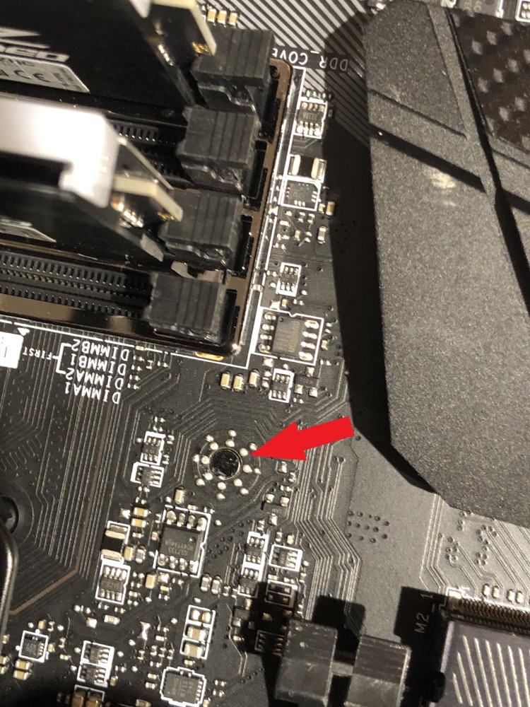

Beim Einbau fiel mir ein nettes Detail auf. Die Schrauben des Mainboardtrays sind bereits für ein Standard-ATX-Board vorbereitet. Bei der mittleren Mutter lässt sich aber keine Schraube eindrehen, diese hat extra eine kleine Erhöhung, damit man das Mainboard wirklich passgenau einlegen kann.

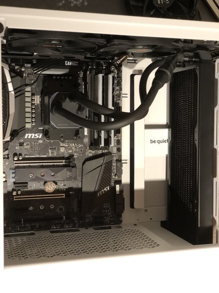

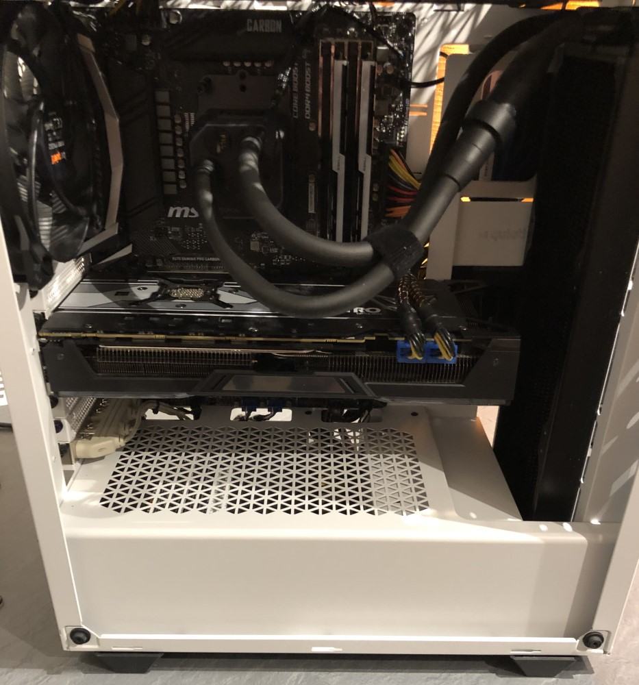

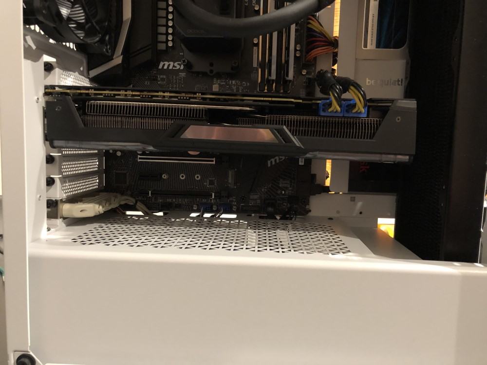

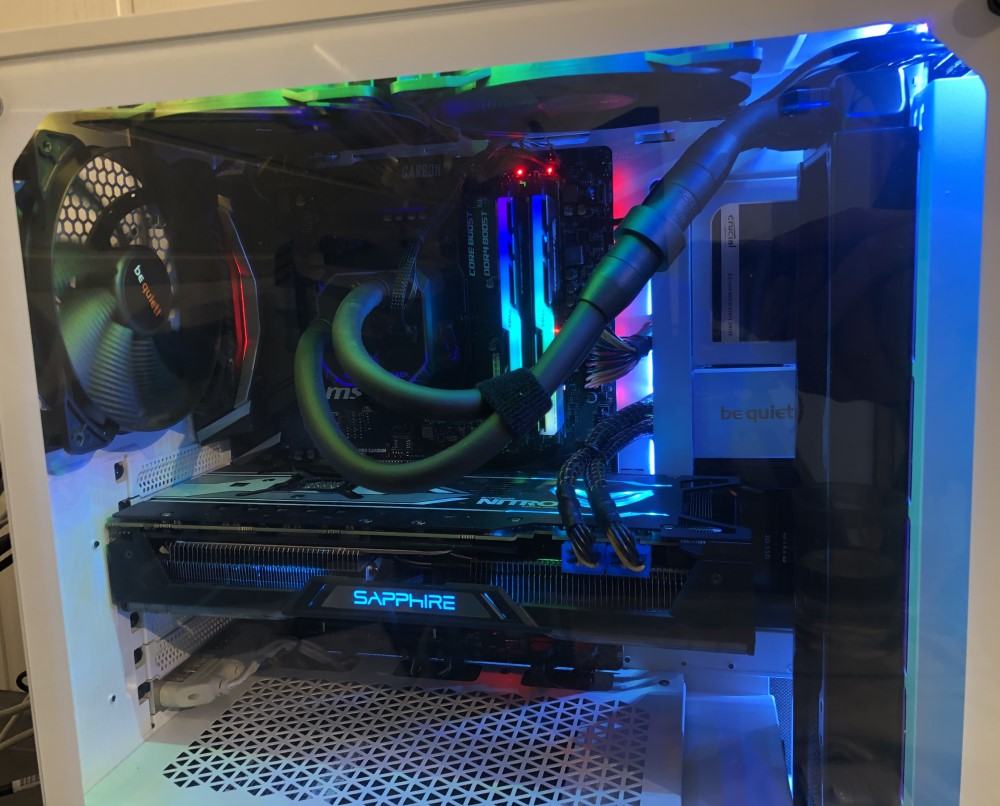

Den Festplattenkäfig in der unteren Kammer kann man sehr einfach mit zwei Daumenschrauben aus dem Gehäuse nehmen und versetzt wieder einschrauben. Dadurch hat dann ein 360mm Radiator perfekt Platz. Um diesen zu verbauen muss man die weiße Mesh-Front mit einem beherzten Ruck von unten nach vorne abziehen. Dahinter befindet sich einer der drei SilentWings-Lüfter. Diesen habe ich hier entfernt und an den noch freien Platz oben im Gehäuse montiert. An seiner Stelle wurden drei Alphacool-RGB-Lüfter zusammen mit dem Radiator der AiO von Alphacool verschraubt.
Meine beiden SATA-SSDs habe ich prominent auf den dafür vorgesehen Tray montiert und eingebaut. Dort gibt es aber ein kleines Platzproblem. Bei meiner Hauptplatine ist es fast unmöglich den USB3.0-FrontUSB-Stecker mit diesem Tray zu montieren. An sich kein Problem, doch sobald man hier Kabel durchführt ist eine Montage des Trays nicht mehr möglich. Einzige Variante war, den Tray locker zu machen, etwas schräg zu stellen und dabei versuchen den Stecker in den Port zu drücken.

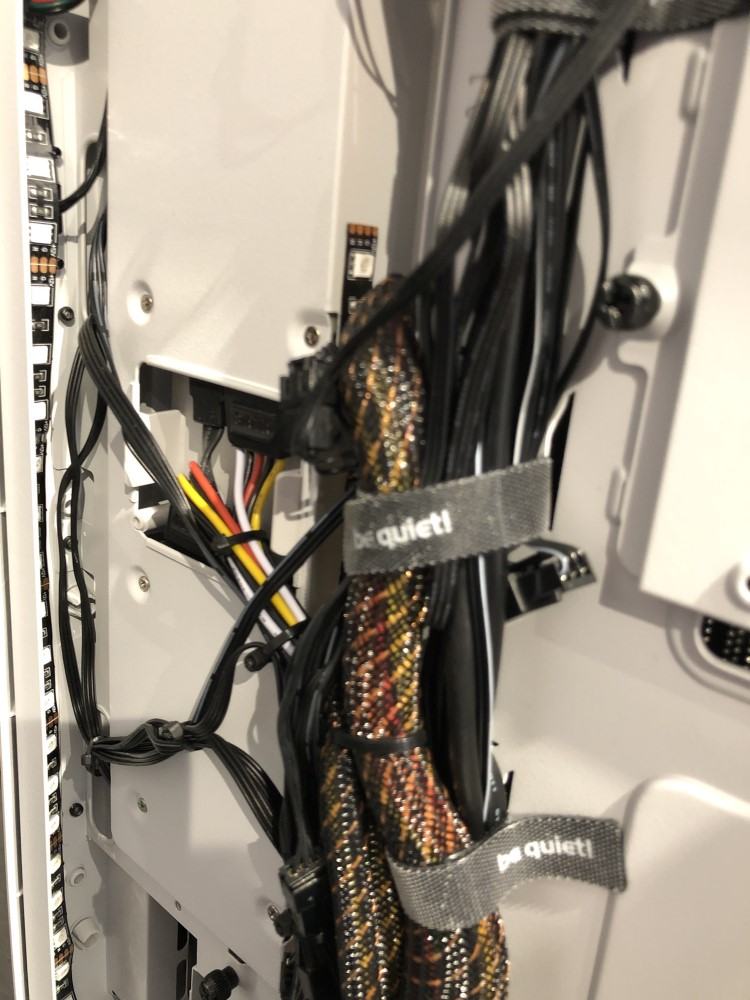

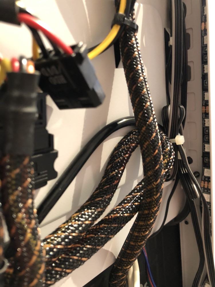

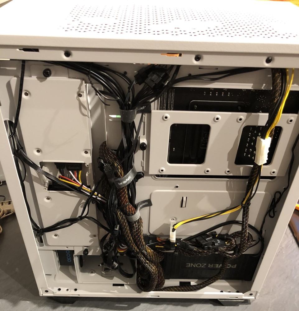

Die weitere Verkabelung lief erwartungsgemäß sehr gut. Das Gehäuse hat jede Menge Ösen, um die Kabel zu befestigen. Auch die vormontierten Klettverschlussbänder helfen hier ungemein. Dank vollmodularem Netzteil ist der Wust an Stromkabeln eingedämmt und das verringerte Platzangebot, im Vergleich zu meinem alten Gehäuse, stellt kein Problem dar.

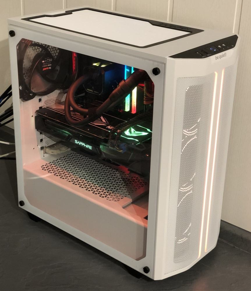

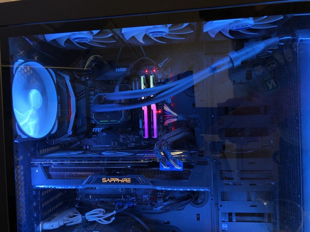

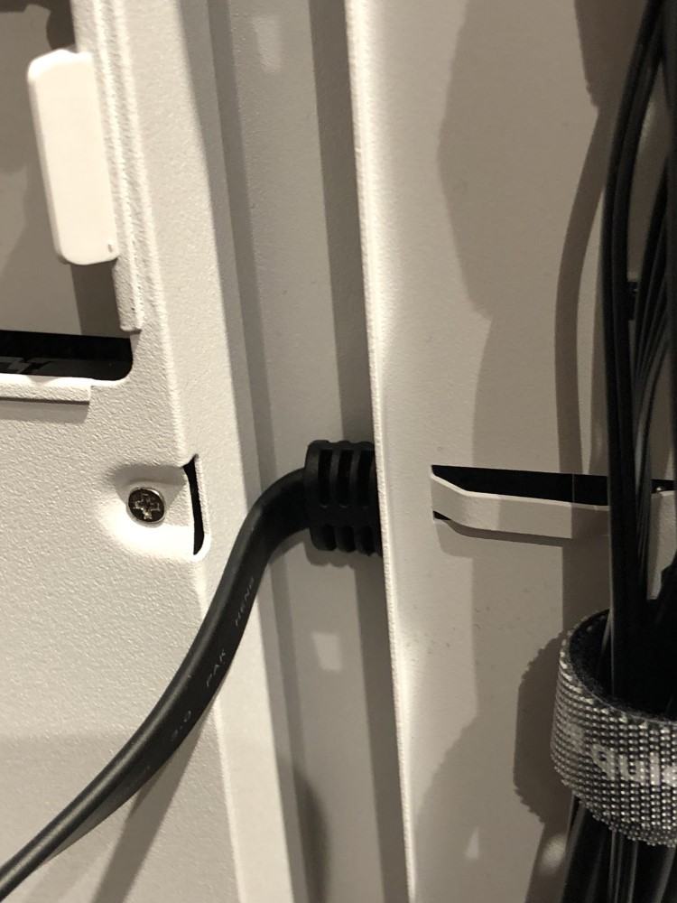

Alle meine Komponenten haben wunderbar im Gehäuse einen Platz gefunden. Die Verkabelung funktioniert ansprechend und ist größtenteils komplett versteckt. Leider hat „be quiet!“ keine Gummiumrandungen um die Kabeldurchführungen vorgesehen, dies ist aber nur eine persönliche Präferenz.

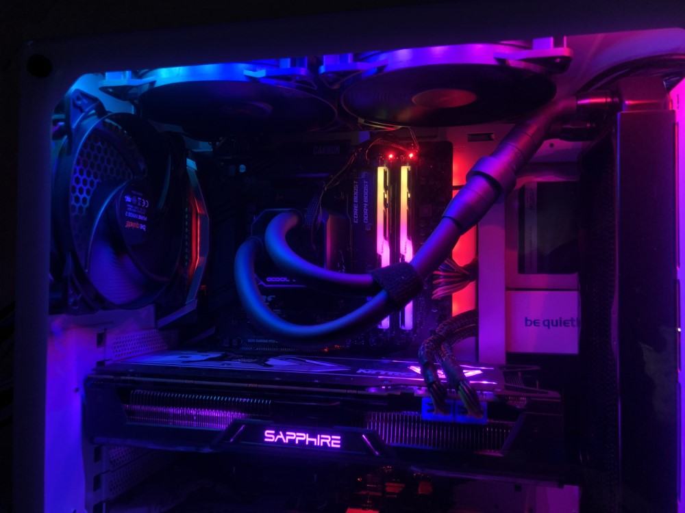

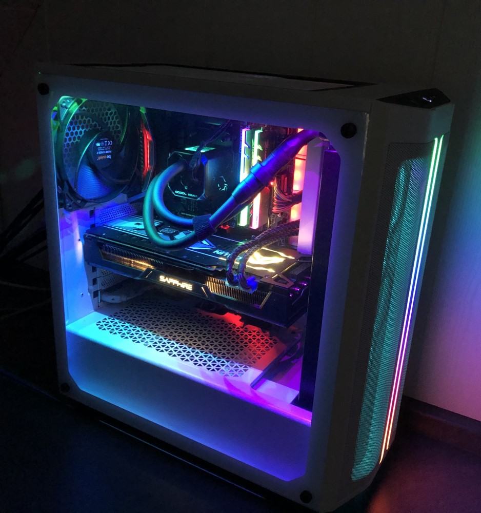

Die Innenbeleuchtung und die beiden RGB-Streifen setzen vor allem im Dunkeln schöne Akzente. Aktuell muss ich noch auf die integrierte Steuerung zurückgreifen, da „be quiet!“ dem System leider nur einen 3-poligen Stecker verpasst hat. Ein Durchschleifen meiner RGB-Lüfter und der Pumpe ist dadurch nicht möglich. Hier benötige ich zuerst einen Adapter.
Die Optik, vor allem im Dunkeln, ist meiner Meinung nach Top. Die weiße Farbe lässt die Beleuchtung erstrahlen und genau hierfür hat man solch ein Gehäuse.

Das Gehäuse ist schlicht, schick und sehr gut verarbeitet. Es gibt keine scharfen Kanten oder sonstige Mängel. Der Airflow ist trotz des beengten Raumes ausreichend für meine Komponenten.

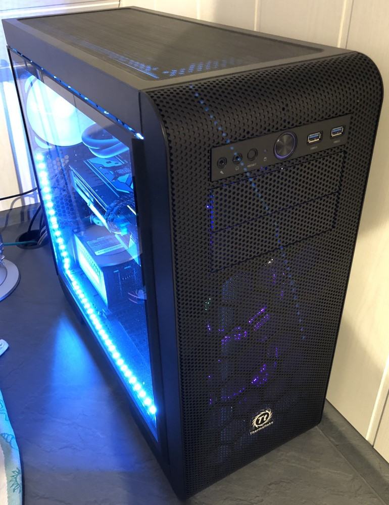

Hier zum Vergleich mein altes Gehäuse:
