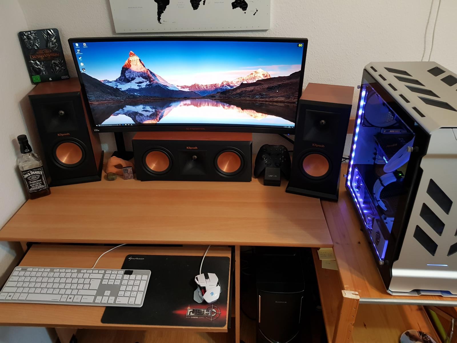

Auf diesem Bild hier: der rechte LS neben den PC wird gestört. Der Center und linke LS stehen weit genug entfernt.
Sobald ich die Aufstellung tausche und den Center oder den linken LS näher an den PC stelle fangen die beiden auch an zu brummen.

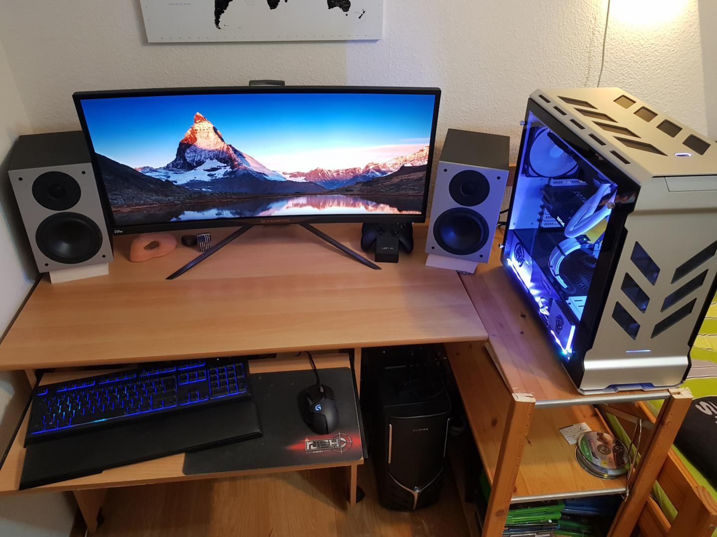

So, ich habe gerade meine alten Nubert Nubox 311 ausgekramt. Diese wollte ich eigentlich schon lange verkauft haben.
Die Nubert steht nun seit 3 Stunden neben den Pc der auf hochtouren läuft und es gibt hier kein Brummen und Knistern. Lediglich wenn ich mein Ohr wirklich an den LS halte mit ca. 5cm Abstand, ist dieses Brummen zu hören. Aber das mache ich im Alltag doch ehr selten... :d
Scheinbar ist die Nubox westenlich besser nach außen abgeschirmt als die Klipsch.
Somit werde ich mein 5.1 Klipsch abbauen und mache ein 2.1 mit den Nubert. Zwar leider ohne Center, aber diesen braucht man bei solch einen engen Stereo-Dreieck eigentlich auch nicht.
Das der Center im Bild oben so steht, hat eigentlich nur den Grund das ich den halt besitze, ansonsten ist es bei diesem Abstand purer Luxus einen Center zu kaufen.
