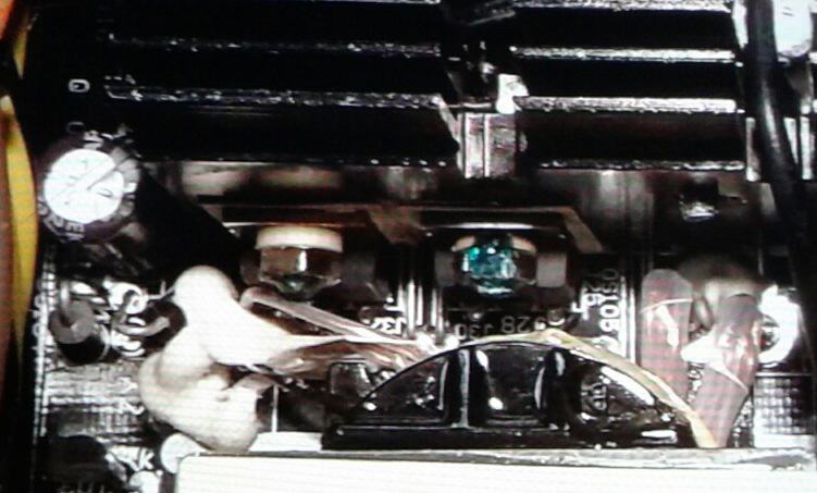

Mein P8(750W) nach ca. 7 Jahren Geist aufgegeben während eines Backups!
Grund war, dass auf der Sekundärseite 1 IRFB3206 MOSFET (links) ein Gateschluss hatte.
So-etwas kann passieren, ABER ...
*** 1. Fehlende Federringscheibe
Die TO-220 Gehäuseschrauben beiden Transistoren waren lose !, obwohl der Fixierungslack
in Takt war. Das ist wirklich grosser Murks! Die Transistoren sind paarweise mit 2 Gleichrichterdioden
isolierend am Kühlkörper angeschraubt.
- Schraube- Iso - MOSFET - Glimmer - Kühlkörper - Glimmer - GLEICHR - Iso - Mutter - Lack
Wenn nach Jahren die Konsistenz der Wärmeleitpaste sich verändert ist es nicht verwunderlich,
dass die Abstände des Stacks sich leicht verändern, Trägerschraubachse lose wird und die Transistoren
für keinen guten Wärmekontakt nicht richtig angedrückt werden. Hier fehlt einfach eine Federringscheibe,

Die Lötungen des PCB sind sauber. Ein Schaltplan hatte ich nicht, jedoch erschließt sich jedoch leicht durch die verwendeten ICs und dessen Applikation-Notes.
IRFB3206 - MOSFETS - Sek. 12V seitig
GR8387 - Sek. Recifier Controller
SBR60A45CT - 2x Leistungsdioden
L6598 - Prim. Chopper Controller
L6730 - Sek. Step Down-Controller
TNY280 - 5VStandy Chopper Controller
Optokoppler - Transportieren nur logik Signale

Allerdings ist die Technik wie man TO-220 Lasttransistoren isolierend richtig am Kühlblech montiert gefühlt 30Jahre+++ lang bekannt und zwar so dass es locker 10Jahre+++ überlebt. Hier gibt es Federringe, Spangen, mittlerweile auch Transistoren die intern insoliert sind etc. Das hat mich erschreckt, dass in einem high-End NT nicht Stand der Technik eingebaut wird. Insofern ist es für mich ein systematischer Fehler und kein Fehler a la MTBF Failure. Ja ich gebe Euch Recht die billigere Montage-Variante erfüllt die Garantiezeit 2fach. Es sollte im Interesse der Kunden und Firmen sein nachhaltig zu konsumieren und zu produzieren. Wenn ich mir ein neues NT kaufen möchte aus obigen Gründen fein - kein Problem. Man sollte aber die Möglichkeit haben sein NT 10Jahre+ zu nutzen ohne es einfach nur wg. Sparmaßnahmen oder sonstigen Gründen auf den Müll zu schmeißen - das ärgert mich und ist doch nachvollziehbar. Ja es ist auch nur (m)eine Erfahrung. Leider führe ich keine Statistik über BQ Ausfälle ;-) Ich wäre gern bereit mehr zu zahlen für ein langlebigeres NT.
