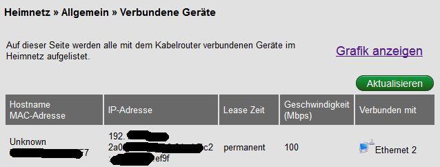

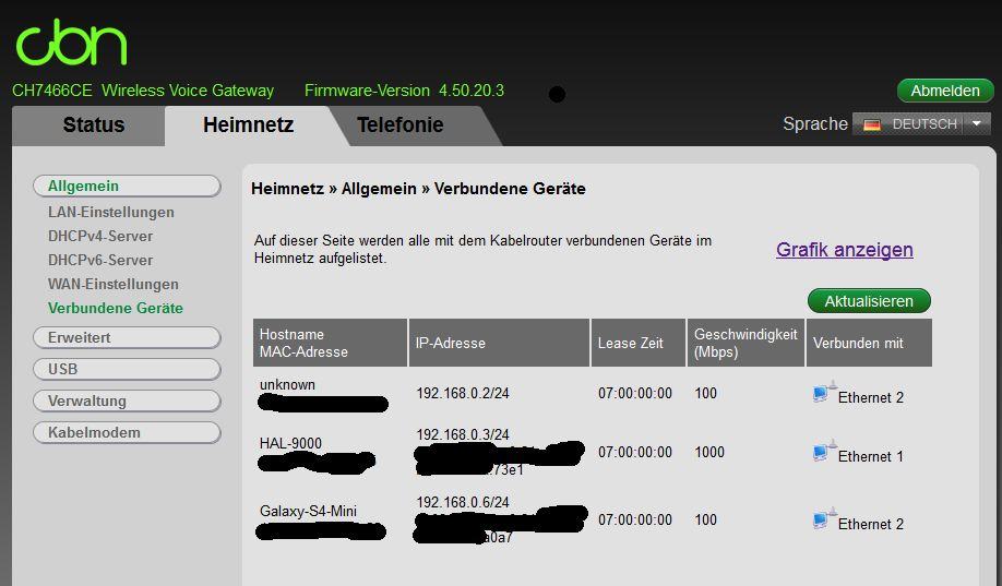

hi!
ich habe den ASUS RT-AC51U als AP-Wlan router an einem Compal CH7466CE Modem Router dranhängen (vodafone)
dort wird der asus aber nur als "UNKNOWN" angezeigt obwohl MAC-adresse, die IP intern und die IPv6 ausgehend
richtig angezeigt werden:
im Compal kann ich definitiv nichts daran ändern (dort kann man keinen namen vergeben)

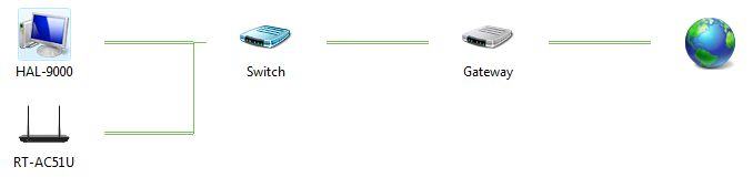

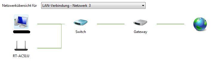

unter windows wird er korrekt angezeigt:

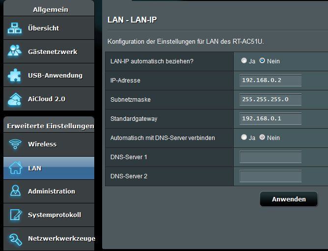

Hast du dem ASUS RT-AC51U im Access Point Modus explizit das Gateway und Local DNS des Compal CH7466CE zugewiesen oder sind keine Eingaben möglich weil du Smart DHCP im Access Point verwendest?
Schau mal im Konfigurationsmenü des Asus RT-AC51U im Bereich LAN/ DHCP, dort müsste ja die IP stehen, mit der du Zugriff auf das webconfigmenü hast, darunter stehen oft noch Gateway und Local DNS, die sind meist leer. Trage dort einfach die Werte ein.
Gemäß Handbuch hat der Compal CH7466CE intern 192.168.0.1/24 also trägst du bei Gateway und Local DNS jeweils 192.168.0.1 ein. Falls du die Standard IP geändert hast, dann eben die geänderte IP.
Versuch das mal.
also der asus hat den Standardgateway vom compal mit der .01 hinten
der asus selber hat beim compal die IP mit der .02 hinten
DNS ist nicht aktiv
im beriebsmodus gibt es nur die möglichkeit unter dem reiter SYSTEM diverse einstellungen zu machen

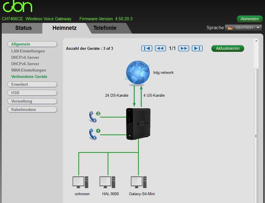

komischerweise werden aber meine WLAN geräte die über den asus laufen mit dem korrekten namen beim compal angezeigt
nur der asus ist "unknown"
so hatte ich das gemeint
alles andere unverändert belassen aber die checkbox "automatisch mit DNS-Server verbinden" setzen.
Dann Neustart, auch des Compals und prüfen was sich ggfs. geändert hat.
...habs so gemacht - leider ohne erfolg :shake:
nach wie vor "unknown" nur das beim compal jetzt nur noch die 192.168.0.2 und die MAC
auftaucht - die vorher dagewesene IPv6 wird nicht mehr angezeigt...
