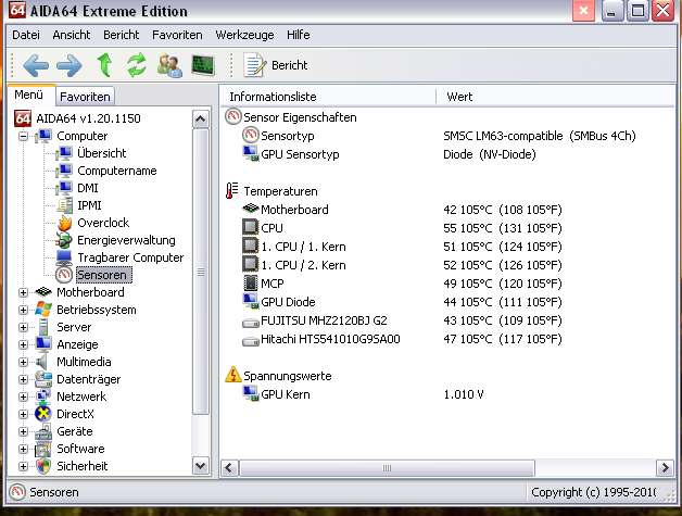

Wen du die temperaturen mit EVEREST ULTIMATE bzw. Jetzt AIDA 64 Ausliest, Stelle dir den TJMAX ein !
Gehe unter DATEI / EINSTELLUNGEN setze den TJMax auf Manuell und gebe in den Feld die CPU Temperatur von 105°C Ein. Nur so ist es korrekt und nicht wie anders. Wen du den auf AUTOMATIC Läst haste eine Auslese ERROR von über 20°C.

Übrigens: Wie heiß darf der Prozessor eigentlich werden? Ich verwende keine aktive Kühlung im Moment...
Wen du Passiv Külst, soll bei 90 % CPU last nicht über 75°C Steigen bei ein 10 Stunden Dauerbetrieb bei diese Last und bei eine Zimmertemperatur von 21 - 22 °C dann bist du auf der Sicheren Seite und wie gesagt, wen du mit AIDA64 bzw. ehemaliger Everest Ausliest, Stelle den TJMax ein ansonsten werden dir nur Blödsinne Angezeigt!
Du gehst WIE GESAGT in Everest bzw. AIDA64 unter DATEI / EINSTELLUNGEN und dann muss es so aussiehen wie im Unteren PRINT, anschliesend OK und ist gut. Nur so werden dir bei Zotac die Korrekten Temperaturen 1:1 mit den BIOS angezeigt:

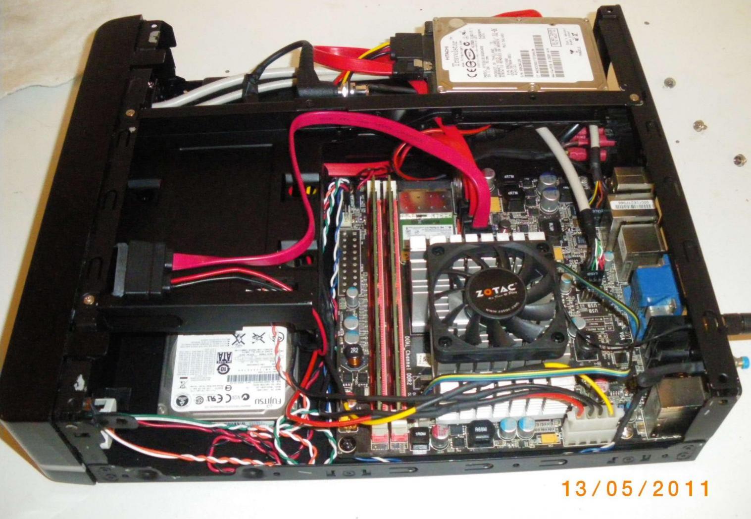

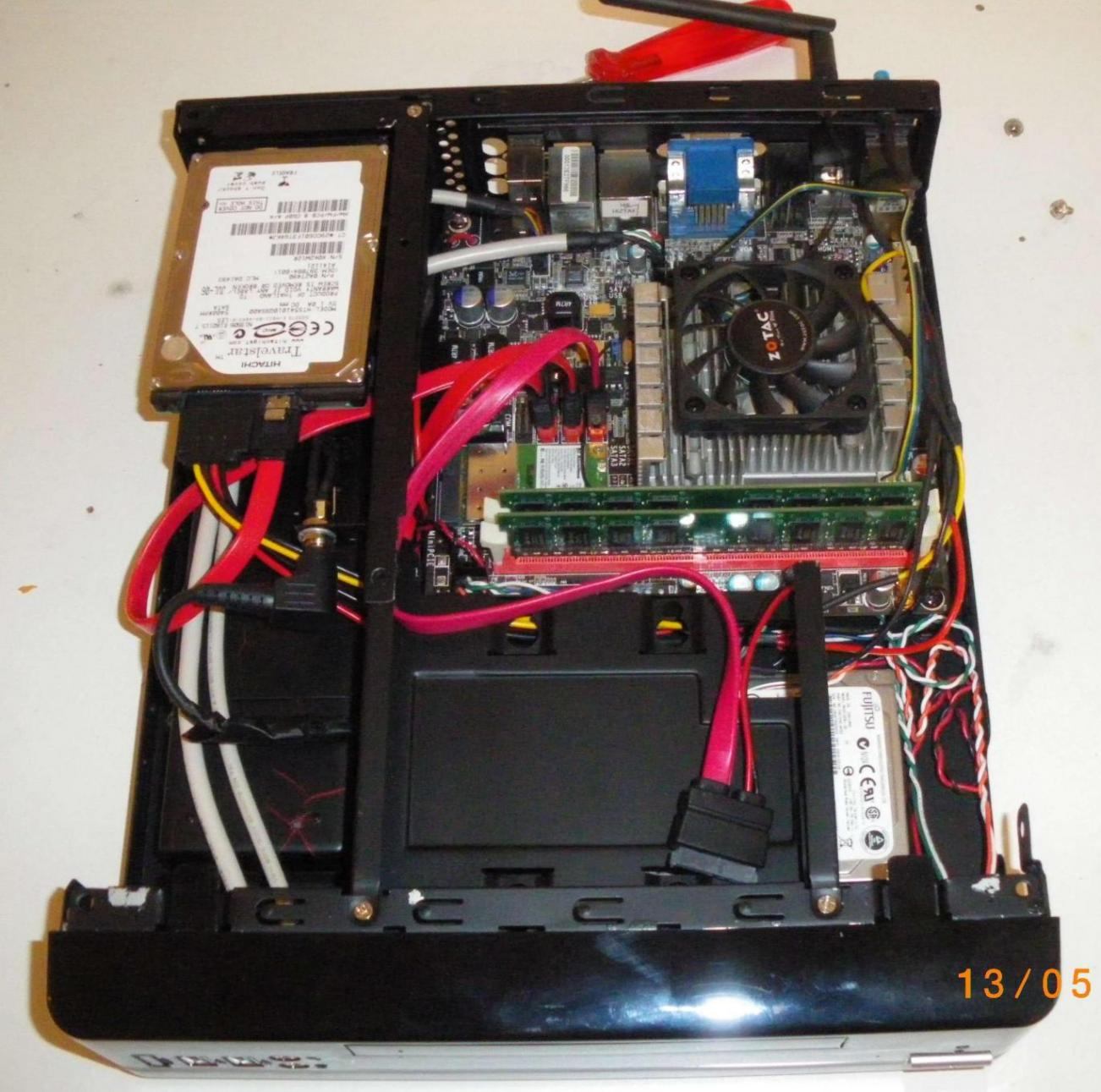

Das habe ich mir gekauft:
  • Zotac FUSION ITX
  • LC-Power 1360mi
  • Kingston Value RAM (SO-Dimm)
  • Samsung Festplatte
  • Antic Veris Multimedia Station Basic
So ist der aktuelle Status:
  • Ich habe bis auf die Multimedia Station Basic alles vollständig zusammengebaut
  • Für die Multimedia Station Basic habe ich mir eine kleine Aussparung ins Plastik gefräst, so das die blaue Power-LED gut 2mm vorne rausguckt und der IR nutzbar ist, bisher ist es als "Provisorium" zusammengebaut
  • Leider muss ich auch noch eine Aussparung ins Metal fräsen, weil sonst die Kabelführung nicht funktioniert. Dummerweise habe ich keinen internen USB-Port mehr, wo ich das Ding anschließen kann, wenn ich auch die Front-USB-Anschlüsse vom LC-Power nutzen will. Es ist zwar noch ein USB3-Anschluss frei, aber den kann ich mit der Multimedia-Station-Basic ohne Adapter nicht nutzen.
  • Beim Start hat mich schon dieses Gepiepe genervt, weil es ein wahres Konzert gibt => hier prüfe ich, obs an den USB-Steckern liegt und ob ich den Speaker abschalten kann
