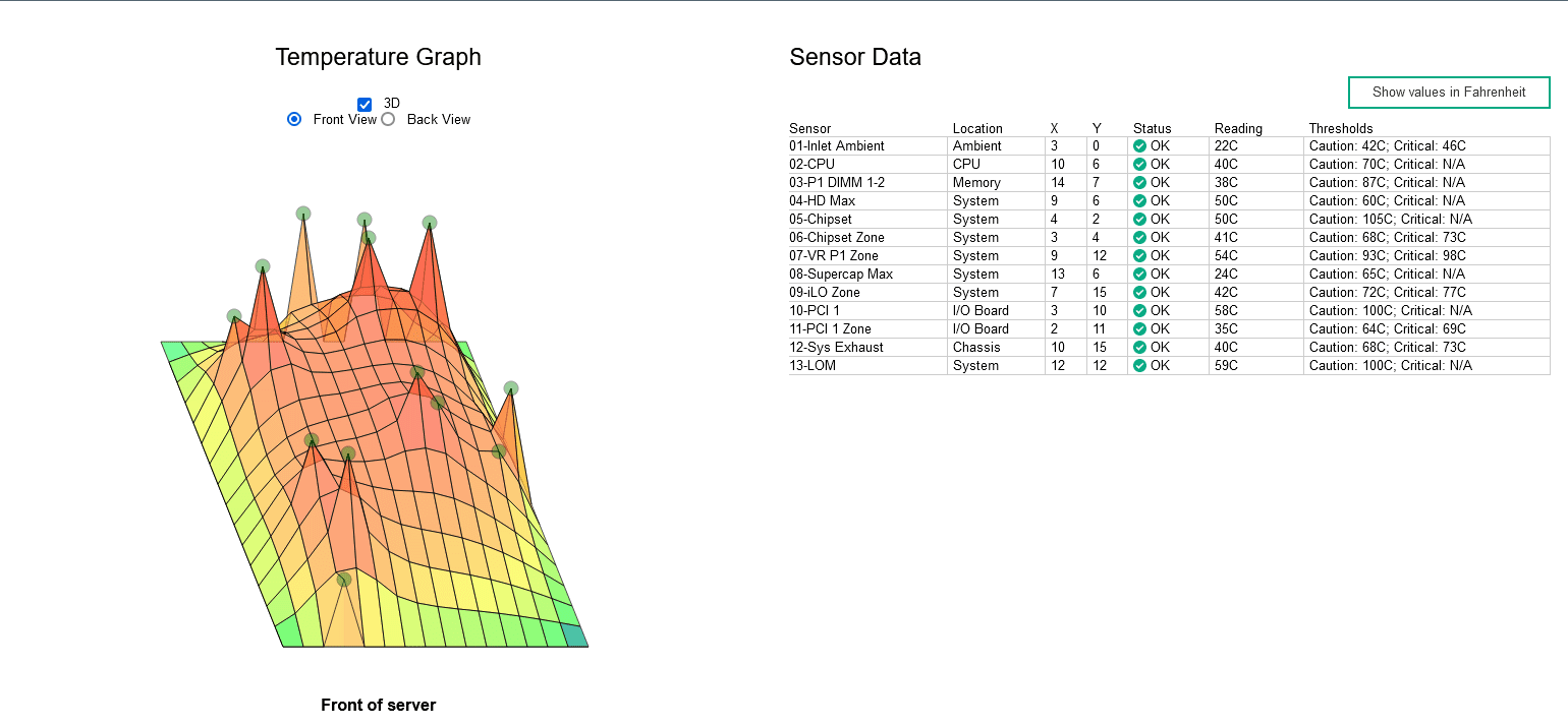

4. Temperaturen von HP P222 überprüfen. Der MicroServer ist nicht für gute Kühlung bekannt.

4. Die Temperaturen sind soweit ich das beurteilen kann in Ordnung. Ich habe auch einen Lüfter auf den Raid Controller gesetzt.

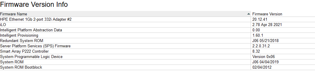

5. Firmware sollte soweit aktuell sein.

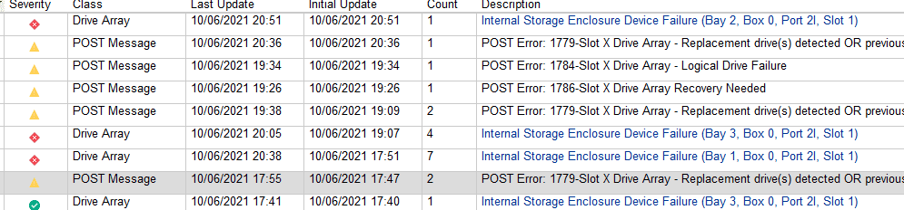

Was ich noch festgestellt habe: Im ILO Event Log: On-board clock set; was 01/01/1970 01:03:21. Ist hier die Bios Batterie leer?
