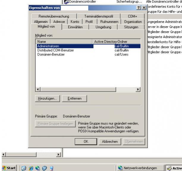

Ich habe beim DC den Windows Server 2012 ausgewählt und dort meinen Administrator Benutzer vom DC als Benutzer eingetragen, der den Windows Server 2012 verwalten darf. Mit diesem Benutzer kann ich mich auf dem Server 2012 dann auch anmelden.

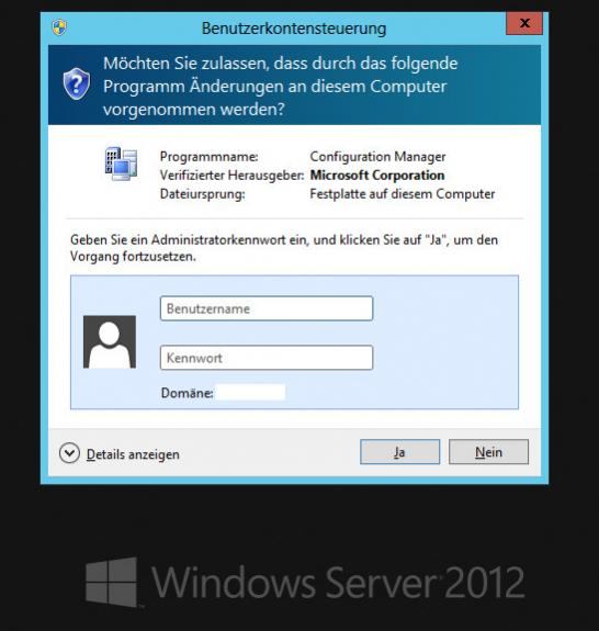

Wenn ich auf den Server 2012 nun das Vorbereitungstool, bzw. die Installationsrutine vom SystemCenter lokal auf den Desktop kopiere und von dort ausführen will, scheitert das an der Ausführberechtigung. Mit dem Domainbenutzer mit dem ich am Server 2012 angemeldet bin lassen sich die Rechte dieser Dateien ändern. Ich habe versucht diesem Benutzer, dem lokalen Benutzer sowie an "Jeder" die Ausführberechtigung zu vergeben. Wenn ich die Dateien nun ausführe, öffnet sich ein Dialog, wo ich Benutzername sowie Passwort eingeben muss. Klappt aber weder mit einem Domain Admin noch mit dem lokalen Benutzer.

Die Installation will ich mit einem nicht lokalen Admin starten, dem ich die Rechte gegeben habe (Server verwalten, COM Benutzer, und für die betreffenden Dateien Vollzugriff). Mit dem nicht lokalen Admin bin ich am Server erfolgreich angemeldet und kann ihn auch administrieren.

Da sollte ich den Benutzer (DOMAIN.local\Name) und das Passwort eingeben. Dort scheitert es. Es kommt keine Fehlermeldung, aber nach Eingabe öffnet sich das Feld erneut. Auch mit dem lokalen Admin siehts so aus. Bei einer SQL Installation das Selbe.

Das ist am w2k3 DC
Hier sollte ich die Datei mit dem nicht lokalen Benutzer (s.o.) ausführen, klappt aber nicht.

normal hättest du den user lokal auf dem 2012er in diese gruppen stecken sollen (die build in Administratoren gruppe vom dc/active Directory ist auch auf anderen rechnern erst mal nicht admin sondern nur aufm dc) ;)
wenn er sich als Domänen admin an dem server anmeldet muss er gar nix mit irgend einem lokalen user machen.
domänen-admins sind automatisch nach server Domänen beitritt in der lokalen Administratoren Gruppe.
Der abgebildete User ist aber kein Domänenadmin...
