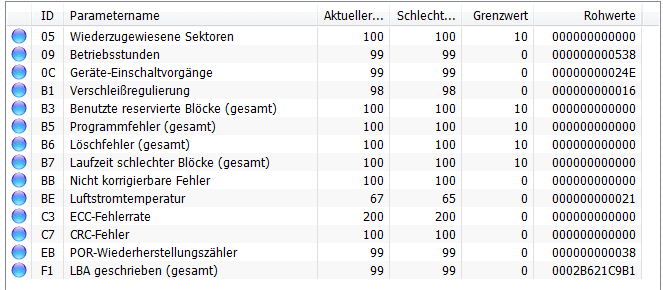

Lese mal die SMART Werte mit CrystalDiskInfo heraus (Windows), oder boote den PC mit ner Live Linux CD und benutze SMARTMonTools...

Die SMART Werte sehen so aus:
