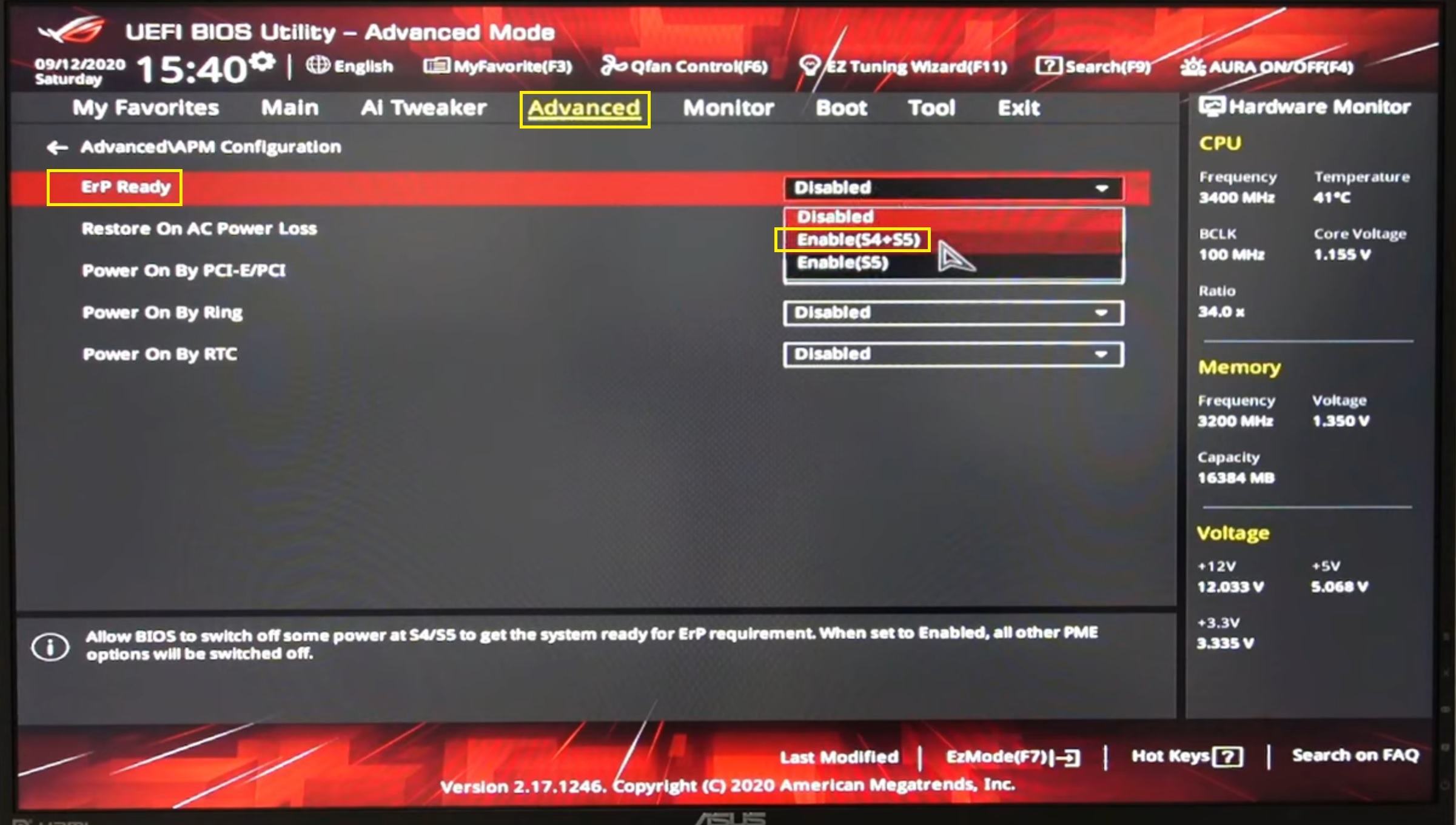

Bei den Asus Mainboards gibt es oft eine Power State Problem, im Bios ErP S4+S5 aktivieren.

Was macht dieses dieses s4 plus s5 genau? werds wie oben mal einschalten

s4 plus s5 ...im Moment bleibt es stabil tt software bzw beide Controller laufen...werde nochmal öfters neu starten und spiele starten ..etc alles was dafür sorgte das die rum spinnen...

test mit 1080p Videos scheint es stabil zu laufen... nach dem s4 s5 eingeschaltet wurde kommt es bei spielen nicht zu den aussetzen.. also doch die 670 mit ihren 2g vram daran schuld das die usb kontroller von TT riing plus..rum spinnen??

s4 und s5 einzustellen hat doch nix gebracht.. beim zocken fängt der spaß doch wieder an... auf ne eng seite schrieb jemand man soll jeden der kontroller eine Storm Versorgung geben daran soll darf nix anderes daran hängen...Boxen/ kontroller laufen über molex Verbindung.. werd die tage mal schauen ob ich noch ein anschluss auf dem netzteil finde wo ich alleine mit dem kontroller anbinden kann...
