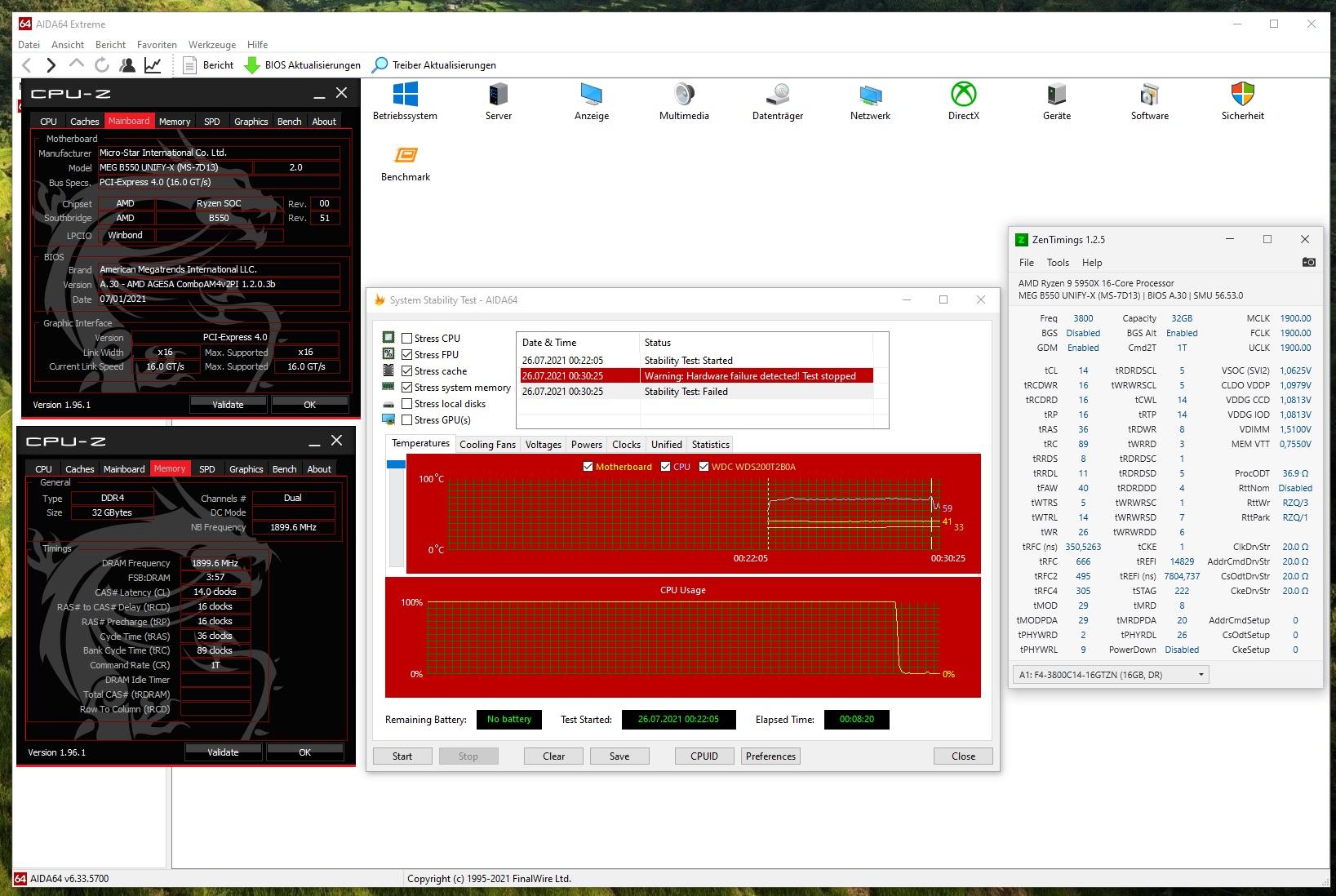

Wenn ich so aber mit FCLK 1900 oder (1933) wegen diesm Loch Teste kommen aber nach ein paar Min im Aida64 Systemstabilitätstest mit Stress FPU, Stress Cache. Stress system memory ein Hardware Failure.
hat einer noch nen Tip was ich testen oder einstellen soll, Oder kann ich davon ausgehe das der Ram nicht läuft und ihn besser verkaufen war mit 400€ nicht grade billig. Hatte erst 3600 cl16 holen wollen, aber kumel riet mir dazu beim Ram richtig zu klotzen das würde ne menge ausmachen.
Aktueller Fehler ist z.b bei Village das er einfach auf den Desktop geht nach 1-2 std wenn er auf 3800 läuft, Mortal Kombat 11 ist das jetzt auch schon 2x passiert, und Bei Sniper Ghost Contracts 2
Und beim Aida64 test sieht man ja ganz klar das er nicht läuft, hab mal was von sub Timings gehört aber habe von OC keine ahnung

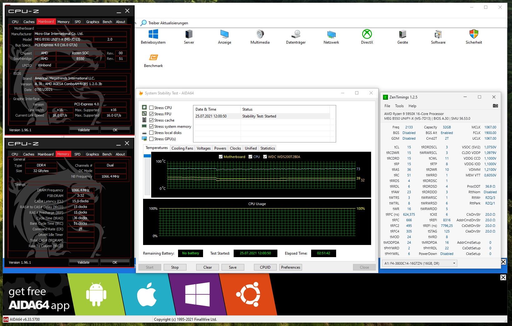

hatte ihn jetzt mal auf 3600 14 16 16 16 36 Mortal Kombat 11 ist nach mehren Stunden abgeschmiert Back to Desktop
Aida64 Test nach exakt 9sec

Was bei deinem Screen auffällt, ist dass GDM deaktiviert ist. Das schaffen nicht viele CPUs und ist daher auch einer der Hauptgründe für Instabilität. Stelle GDM mal auf Enabled und teste erneut mit Aida und 3600/1800 RAM/IF Takt.
Im Bios zu finden sollte es unter den Timings Einstellungen -> Command Rate auf GearDownMode stellen. Danach mit ZenTimings gegen testen, ob GDM wirklich aktiviert ist.

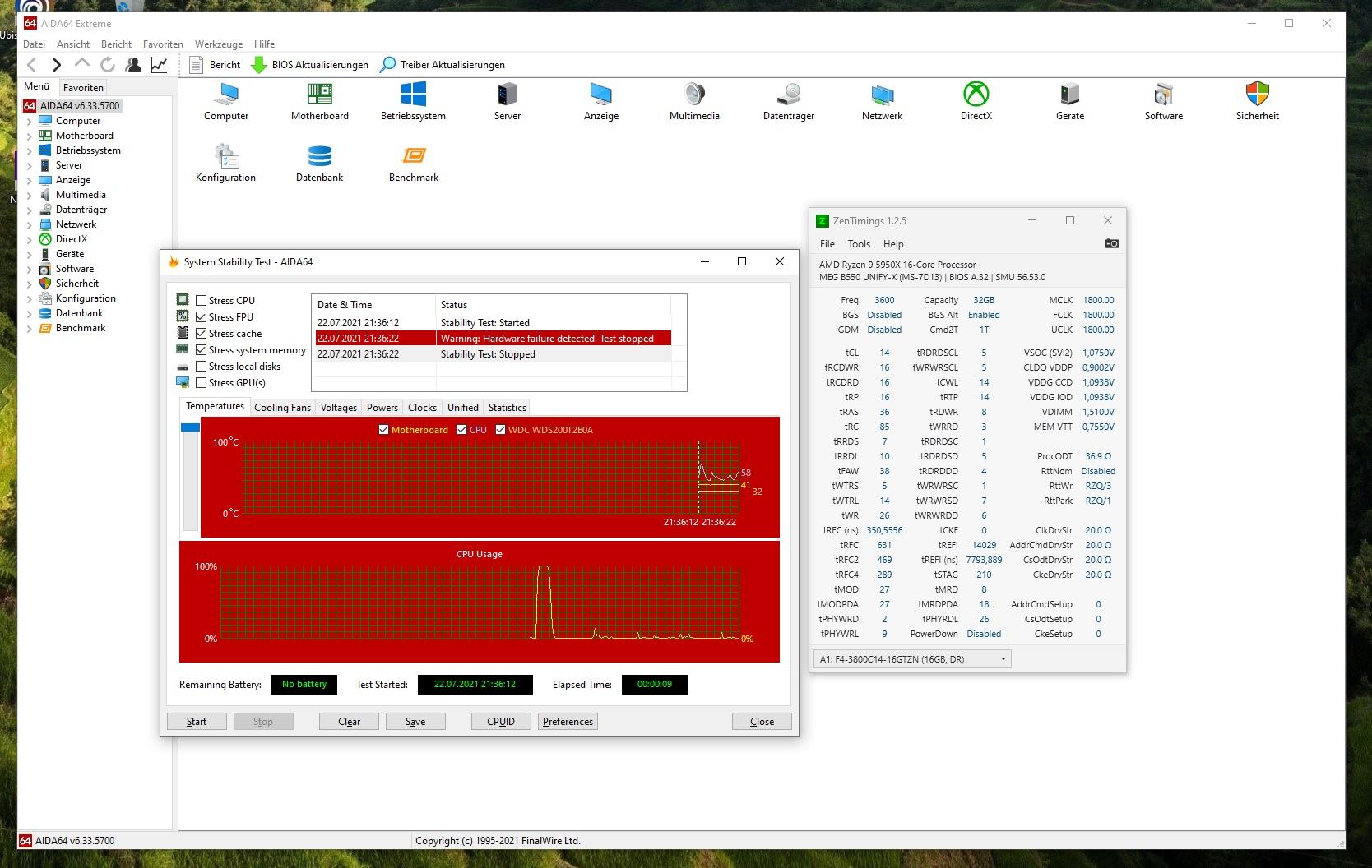

So habe jetzt mal im Bios mit F6 die Defaults geladen und nur den FCLK auf 1900Mhz angehoben um die CPU zu Testen.
das lief jetzt absolut fehlerfrei 3Std Aida64 kein Hardware Failure.
Werde jetzt mal nach dem GDM (Höre ich zu ersten mal im Leben) gucken.

Nein 3800 laufen einfach nicht !

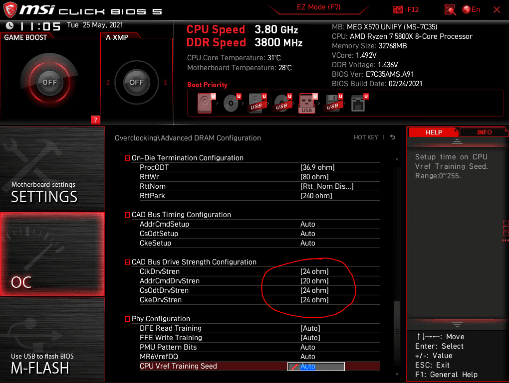

Beide RAM Riegel mal quer tauschen
Alle vier CAD Werte mal von 20 auf 24 stellen
Wenn das nicht hilft die Soc Spannung auch mal weiter erhöhen oder reduzieren (1.05V/1.125V). Restliche Spannungen erst mal so lassen wie oben genannt.
Ansonsten gerne mal im RAM OC Thread mit Hinweis auf diesen Thread melden. Mit 2CCD CPUs habe ich nicht wirklich viel Erfahrung.
mh was meinst du mit alle 4 Cad Werte von 20 auf 24 stellen ?

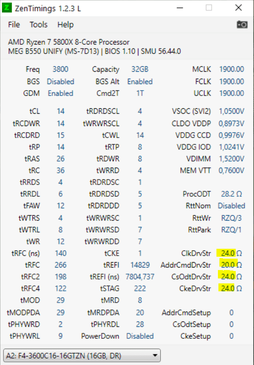

Auch hab ich einen ähnlichen RAM nämlich den 3600C16-16 GTZN
Ich hab sehr viele, wirklich viele Stunden mit dem RAM verbracht und mir ist auch hier sehr gut geholfen worden
1. Für den RAM Takt von 3800 CL14 musste ich im Bios auf 1.52 bis 1.53 Volt stellen ansonsten hatte ich im AIDA Test ebenfalls den Fail
2. Was Reous mein sind die CAD Werte die ich im Snap gelb gekennzeichnet habe :-)
3. Hab jetzt aber 3800 CL16 laufen da ich hier deutlich weniger Spannung benötige als mit CL14 und mit den selben Subtimings der RAM NICHT langsamer geworden ist ( homäopatisch langsamer da mit den selben Subtimings )
4. Was bei meinem RAM die "kritischen" Timings waren und die hohe Spannung benötigt haben sind der Erste in der Liste und der Dritte in der zweiten Spalte also TCL und TCWL
Auch TRFC skaliert mit der Spannung

Vielen dank für deine Zeit und das Lesen meines Beitrages, werde ich doch umgehend mal testen, wo ändere ich denn diese CAD werte im Bios heißen die da so wie in Zen Timings also z.B CLKDrvStr usw ?
Bin gerade nicht Zuhause aber wenn du im Bios bei Davanced DRAM Configuration etwas runter scrolls unter den Timings sollten dann diese Wert auswählbar sein
Wert steht standart auf Auto musst drauf klicken dann siehst du die Auswahlmöglichkeiten
Ob die genau so heißen hab ich jetzt leider nicht im Kopf -:)

Glaube die ohm von 20 auf 24 zu setzen war die Lösung.
