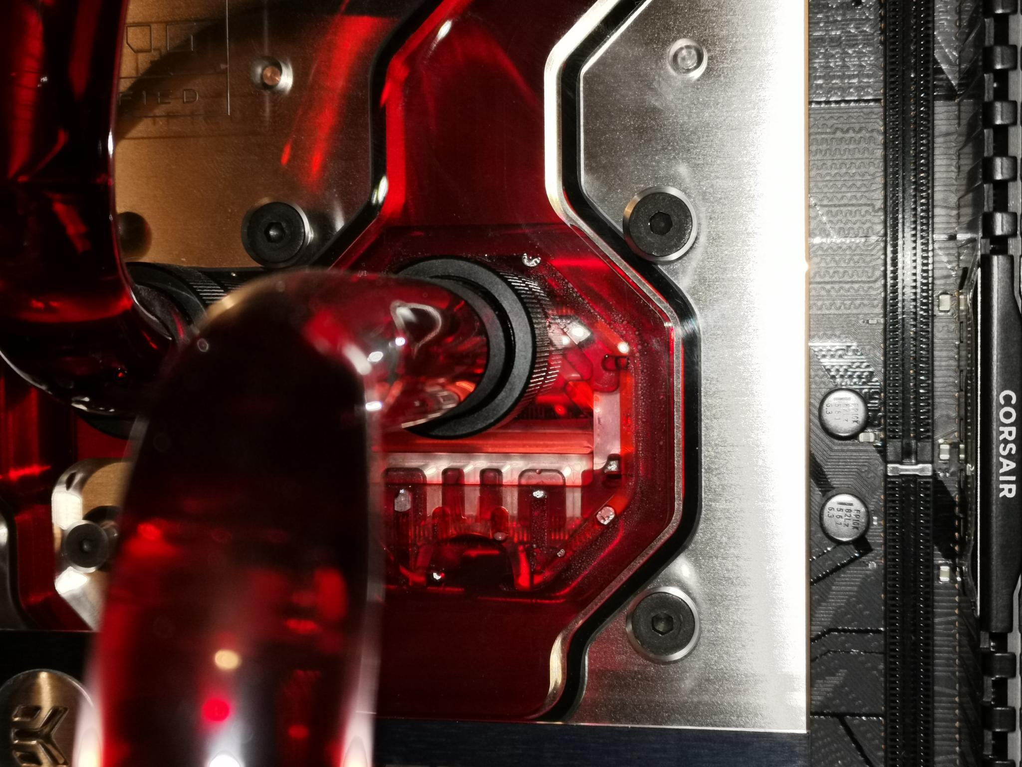

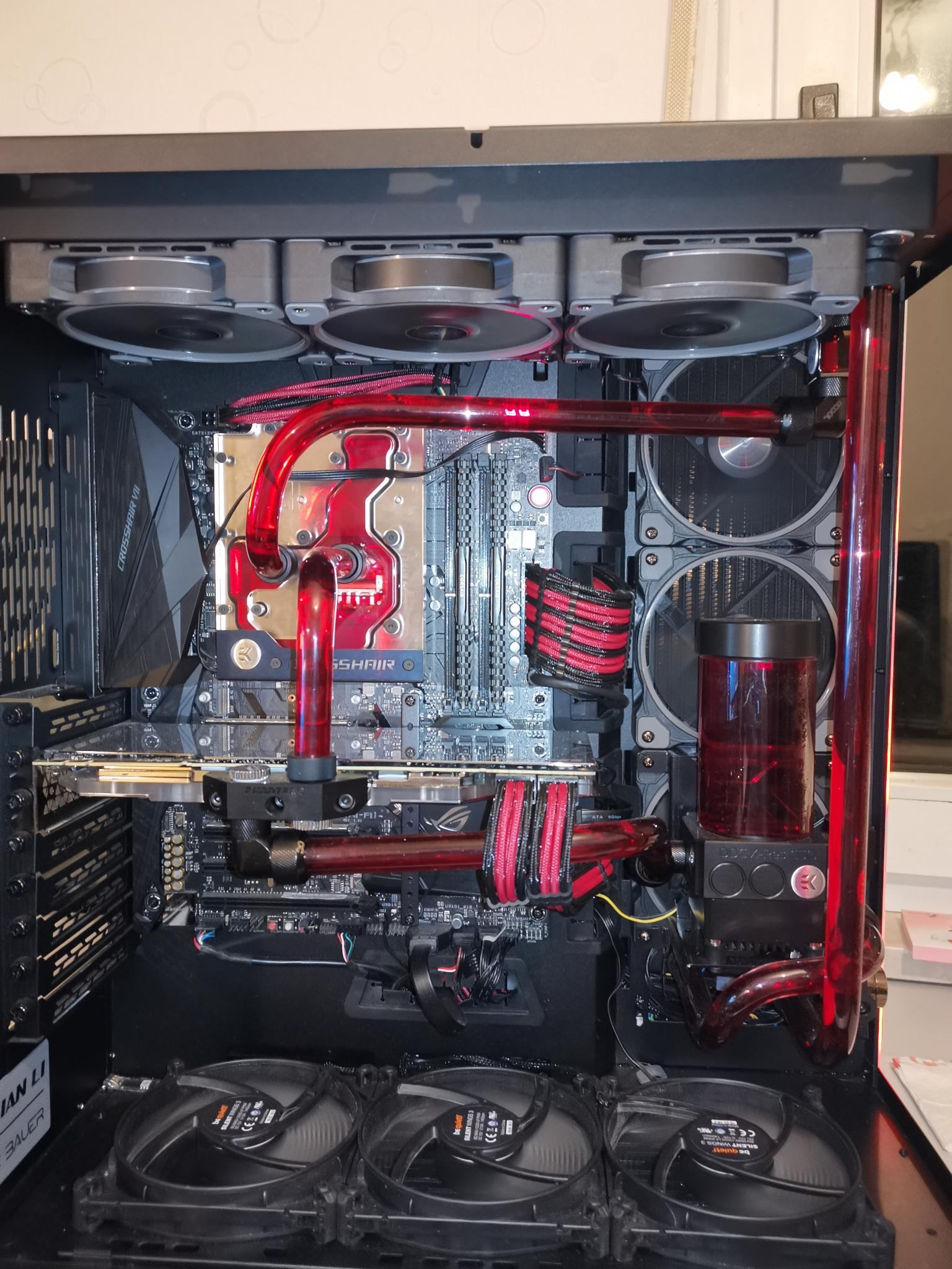

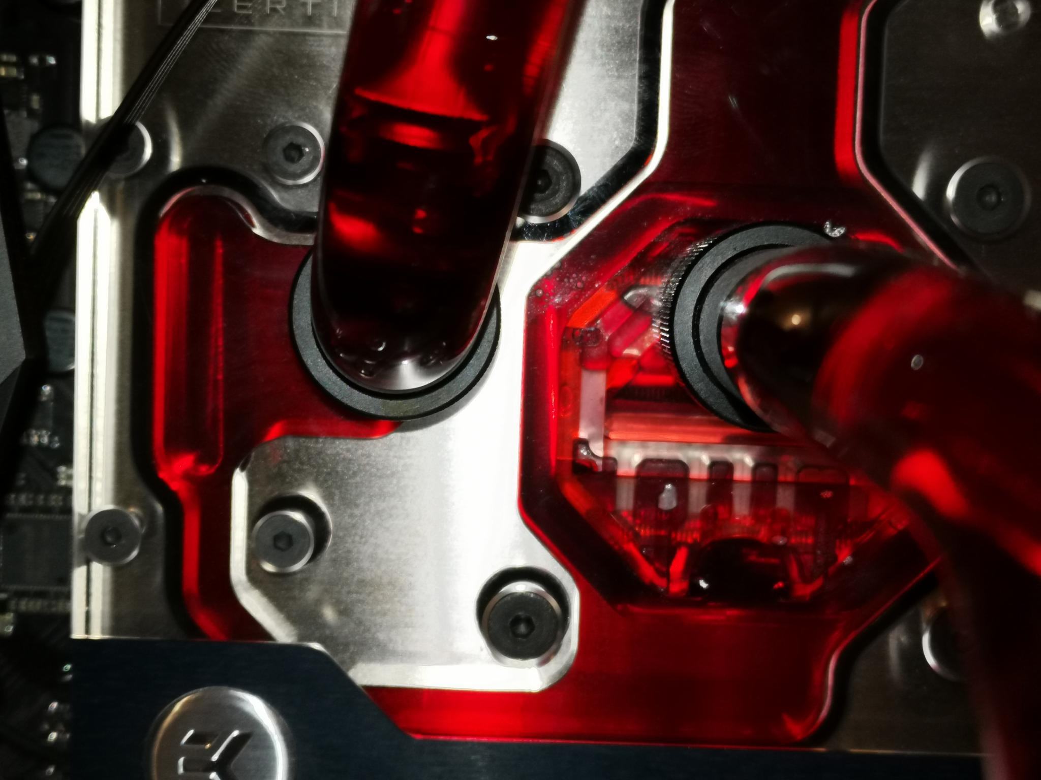

Guten Abend ich bekomme die Luft nicht aus denn Monoblock
Ich habe ihn 14 so laufen auf die Hoffnung das die blassen noch weg gehen was aber leider nicht so geklappt hat 11111111111.jpg1111111111111111.jpgIMG_20191214_210822.jpg

Ist normal. Lass deine Pumpe ein paar Tage auf Maximum laufen, die Blasen verschwinden mit der Zeit. Bei mir hat es auch fast ne Woche gedauert.
Gehäuse ordentlich kippen - in alle Richtungen - immer drauf achten, dass die Pumpe Luft nicht wieder in den Kreislauf schickt.
Es hilft auch die Pumpe mal auf Minimum - und dann wieder auf Max zu regeln.
Genau, das beschleunigt die ganze Sache! Aber erwarte nicht, dass damit sofort alle Blasen verschwinden. Grade im Monoblock setzen sich gerne Blasen fest, das braucht einfach Zeit und einen guten Durchfluss.
Beim Entlüften von Bremsen nehme ich einen kleinen Schraubendreher und schlage mit dem Griff leicht gegen die Bauteile, um genau solche Blasen zu lösen und auf die Reise zu schicken. Allerdings habe ich von WaKü, bzw. den Verbindungen wenig Ahnung, wie stabil diese sind. Es reicht i.d.R. ein leichtes Klopfen. Würde ich mal versuchen.
