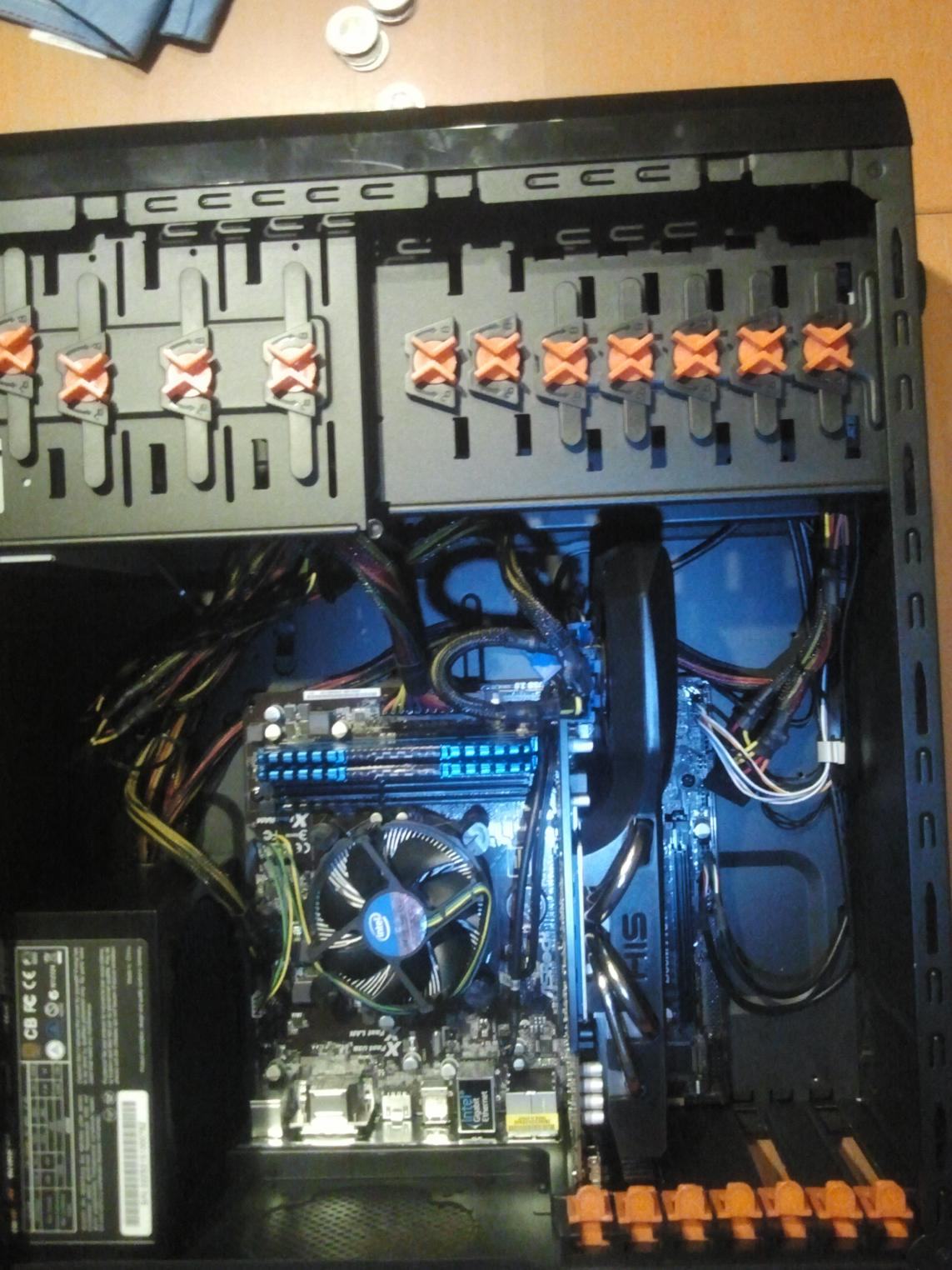

Momentan siehts in meinen PC so aus (Gehäuse: Xigmantek Asgard):
Ich habe nur einen Zusatzlüfter verbaut, nämlich den, der beim Gehäuse dabei ist (vorne unten, saugt Luft rein).
Ich verwende den Intel Core i5 4570 mit den boxed-Kühler und eine HIS 7870 IceQ Turbo, welche ihre Abwärme gleich wieder durch den unteren Slot rausbläst.

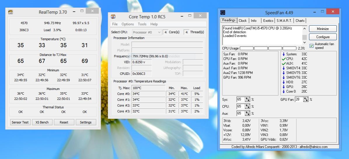

Die Temperatur im Idle sieht so aus (Zimmertemperatur geschätzt 20-25 Grad):
Nun wollte ich fragen, ob denn die Kühlung des einen Lüfters da ausreicht, oder ob ich noch mehr brauche. Oder soll ich lieber in einen gescheiten CPU-Kühler investieren?

Deine Temperaturen im Idle sind absolut okay und im grünen Bereich.

Mal eine andere Frage: Läuft bei dir der Ram im Dualchannel? Ich sehe auf dem ersten Bild nur, dass die beiden Module direkt nebeneinander sitzen.
Ja, sie sitzen direkt nebeneinander, uups^^
Soll ich sie anders reinstecken?
Werf mal nen Blick in die Bedienungsanleitung vom Mainboard. Oder guck in CPU-Z oder anderen Tools nach ob der Ram im Dual Channel Betrieb läuft.
Ne war er nicht^^
Hab ihn umgesteckt und jetzt wird er im BIOS ach als Dual-Channel erkannt :-)
Danke für den Hinweis!
