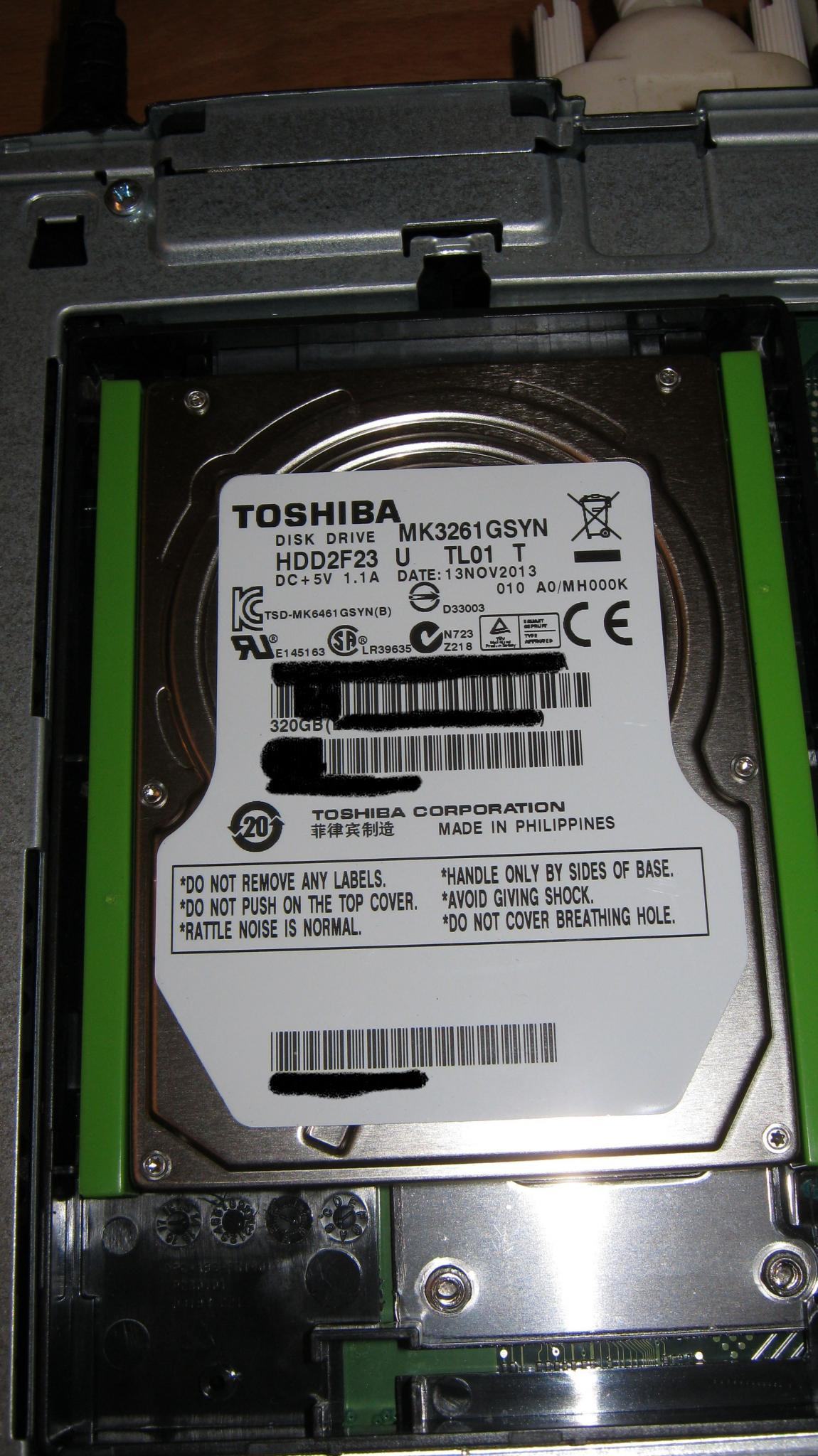

Ich möchte gerne meine interne Festplatte (Modell Toshiba MK3261GSYN) gegen eine interne SSD-Festplatte (Modell Toshiba THNSNH128GCST) austauschen.
Ein zuvor erstelltes Image mit Acronis True Image von der normalen Festplatte soll dann nach Umbau wieder zurück gespielt werden auf die SSD Festplatte.
Kann mir jemand weiterhelfen worauf ich dabei achten muss und ob das zurückspielen eines Image von einer herkömmlichen Festplatte auf einer SSD Festplatte unproblematisch möglich ist?
