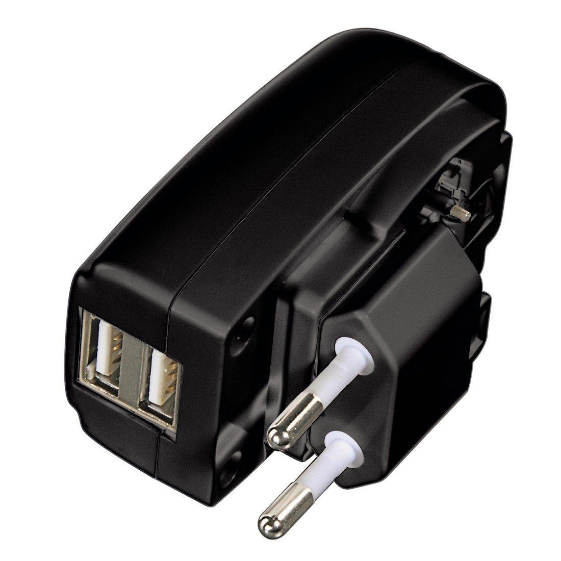

Ich habe mich etwas umgeschaut und das hier gefunden:
Hama USB-Ladegerät 5V/2.1A (V2)
Dürfte mit 2.1 A genug Strom liefern oder?
Jup, das hast du richtig erfasst. Wenns mehr liefern kann: nicht schlimm, wenns weniger liefert: nicht so gut.
Das Hama ist somit ausreichend.
OK danke für die Rückmeldung. Ist bestellt :)
