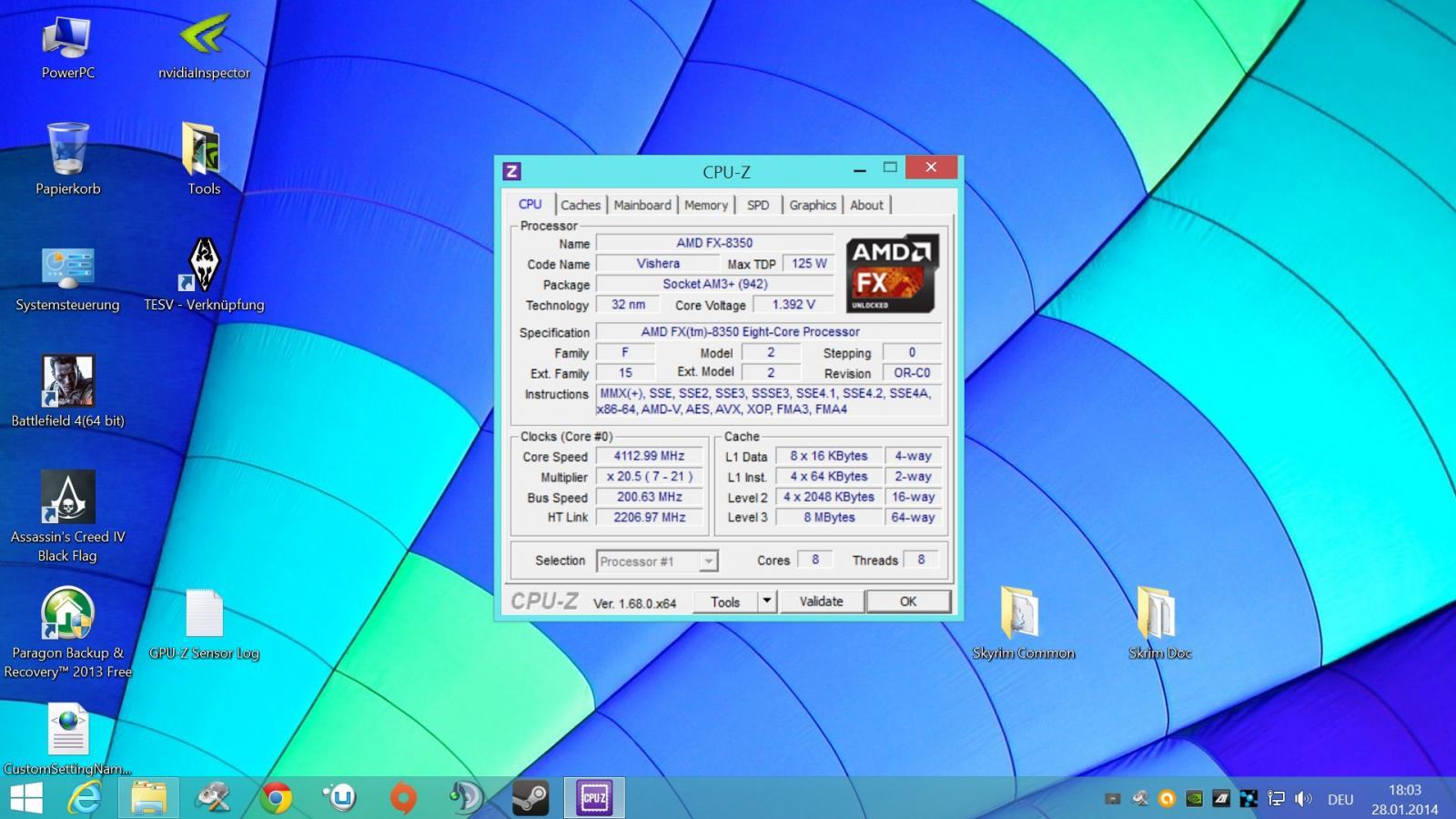

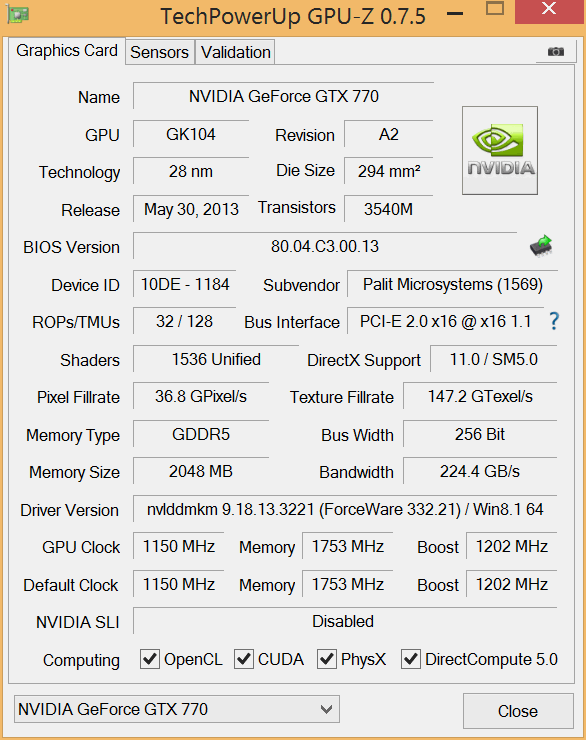

Kontrolliere doch mal mit GPU-Z mit welchen Takt die Grafikkarte läuft, selbiges kannst mit CPU-Z mal den Takt der CPU kontrollieren. Vor allem dann natürlich wenn mal ein Spiel ( evtl. im Fenstermodus, oder eben GPU-Z im Hintergrund weiterlaufen lassen bei Fullscrean )

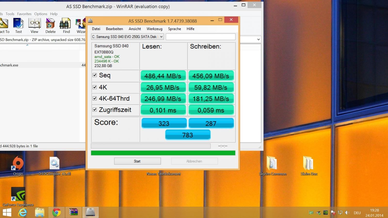

Bluescreens scheinst du ja nicht zu haben, oder? Kannst aber trotzdem mal einen Performance Test der SSD machen z.B. mit AS SSD.

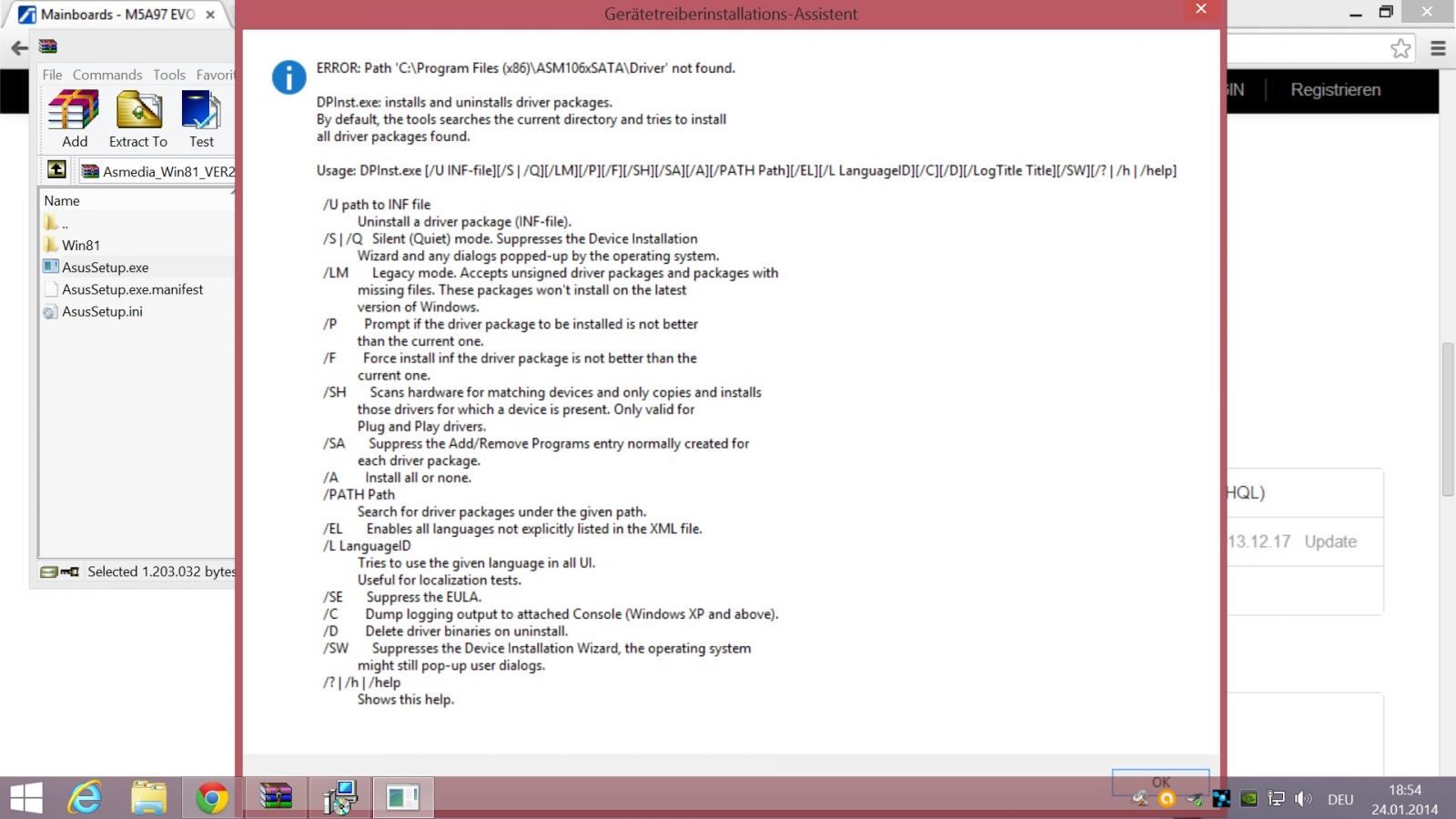

nachdem ich die Installationsdvd von ASUS gestartet habe und er versucht hat die SATA Treiber zu installieren, kam folgende Meldung: Error:Path C:\Program Files (x86)\ASM106xSATA\Driver not found!:shake:
Ich kann einfach den SATA Treiber nicht installieren
Das sagt AS SSD
Das GPU-Z, wenn das Rendern im Hintergrund läuft
Ist es normal das der BUs von 2.0 auf 1.1 springt und umgekehrt?

Das mit dem BUS ist Normal. Wenn du den Render Test ( Das Fragezeichen rechts von der Anzeige drückst ) dann müsste er wieder auf 2.0 springen.
Der Treiber C:\Program Files (x86)\ASM106xSATA\Driver ist für den zweiten SATA Controller von Asmedia der die zwei eSATA Anschlüsse an der ATX-Blende bedient. Kann dir natürlich nicht sagen ob der derzeit im BIOS aktiv ist, daher evtl. die Fehlermeldung.

Du kannst die Treiber übrigens auch manuell installieren, dann ersparst dir den ganzen mitinstallierten Schrott den du nicht brauchst.
Was sagt CPU-Z?

Springt der denn von 1.1 auf 2.0 wenn last anliegt? Wenn nein hast du dein problem gefunden und kannst entsprechend reagieren

Ja, er springt immer wieder von 1.1 auf 2.0 wenn die Graka unter Last steht.

Was sagt CPU-Z?
