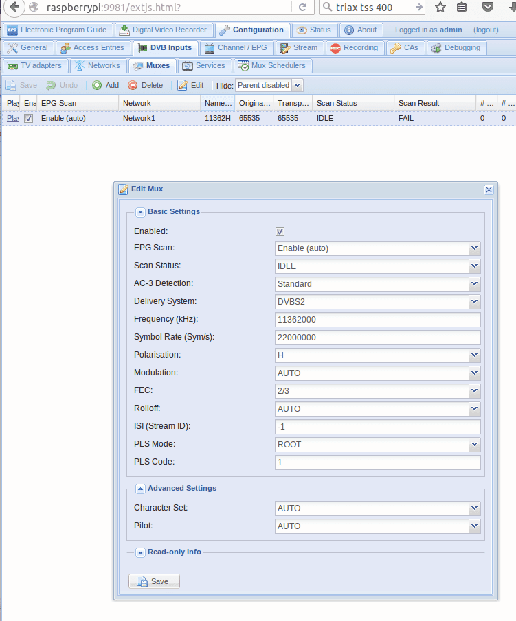

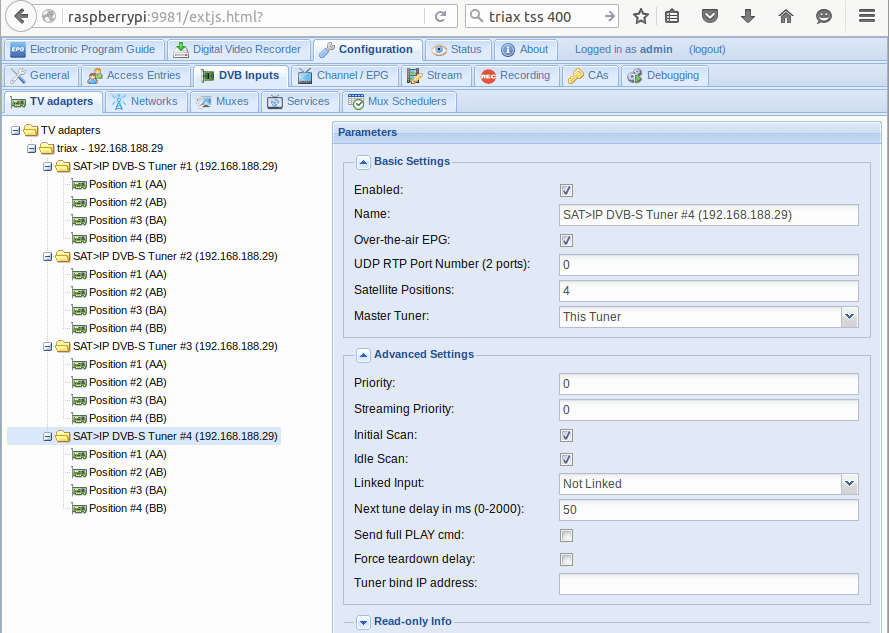

Selbst wenn die Tuner erkannt werden, schaffe ich es nicht auch nur einen Kanal zu finden.
Hier ein Screenshot meiner aktuellen Konfiguration für einen Tuner:

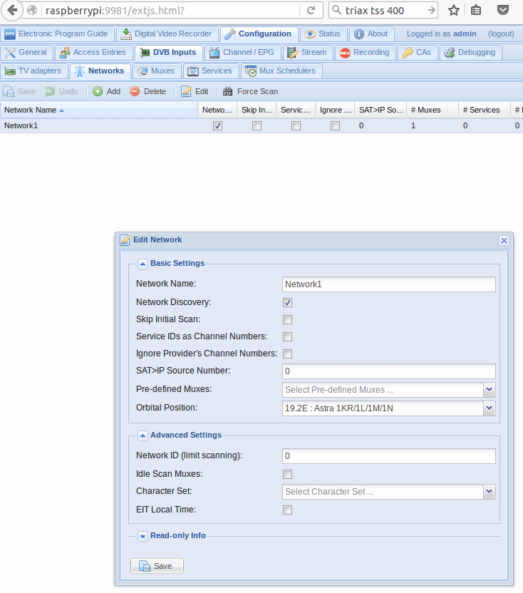

Hier das konfigurierte Network:
Hier der manuell Konfigurierte MUX (sollte ZDF HD sein):
Bemerkung: Die Symbolrate wird wird nach korrektem Einstellen auf 22000 beim Editieren immer als 22000000 angezeigt. Warum auch immer.
Kann mir da jemand weiterhelfen?

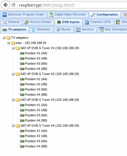

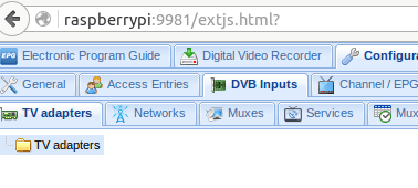

ch schaffe es nicht, tvheadend dazu zu bewegen verlässlich mit dem Raspi zu kommunizieren.
Mal findet tvheadend den TSS 400 mit allen konfigurierten Empfängern:
mal nicht:
Wie kann man das weiter untersuchen?
mal nicht:
