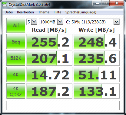

Moin HDD Experten ;)
Das ist meine Samsung SSD 840
1. Sata 3G vom MB (Asus P7P55D Deluxe)
2. Via Asus U3S6 im 2. PCIe Slot x8 (Graka läuft ebenfalls auf x8)
3.Via Asus U3S6 im 3. PCIe Slot x4

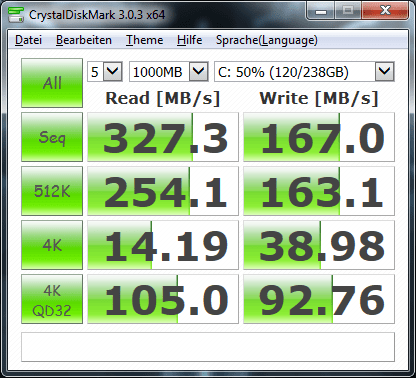

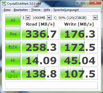

Wie man sieht gehen bei 2 und 3 die Lesewerte hoch, allerdings die Schreibrate in den Keller.
Auf der SSD ist nur das System (Win 7).
Was bringt mir jetzt mehr? Onboard Anschluss, oder die Karte?
BIn ratlos..
mfg
boehser enkel
PS: Laut Samsung Magician gehen die IOPs (Lesen & Schreiben) im Gegensatz zum Onboard Anschluss runter (46473 und 30271 runter auf 34159/26159, bzw. 26245/22426)
Die schwache Schreibrate ist ein Problem des Marvell 912x Familie, wie er auf der ASUS U3S6 verwendet wird. Die Karte lohnt sich daher i.d.R. nicht, zumindest nicht wegen dem SATA 6Gb/s Ports und schon gar nicht für ein Board mit einem schnellen Intel SATA 3Gb/s Controller, der AHCI unterstützt. Die Karte ist z.B. für Boards mit NVidia Chipsätzen interessant.

So alles drin. Hab nach Benchmarks mich dazu entschieden die Karte im unteren PCIe einzubauen (und nicht im 2. PCIe, der die erste auf x8 schaltet). Werte sind in beiden Plätzen gleich.
