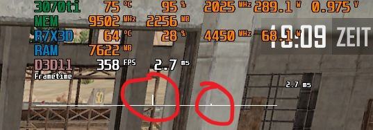

Ich suche gleich mal was raus...bis dahin könnt ihr euch ja schonmal LatencyMon installieren (original Seite!) ....
So wie unten im Bild sieht das aus, wenn die Grafikkarte kein "Futter" mehr bekommt, weil Windows den Kern mit dem Grakatreiber gerade mit anderem Müll belastet:
In Online-Egoshootern ist das Problem "existenter", da hier dauerhaft zusätzlich das Netzwerk (Netzwerkkartentreiber+ das Windowsgeraffel was dazu nötig ist) mitläuft.
Der größere Ausschlag macht sich eventuell schon als Microruckler bemerkbar und/oder sorgt obendrein für einen Soundaussetzer/Knacken wenns ganz blöd läuft. Auf jeden Fall sorgt er für einen anständigen Framedrop (50-100% im Microsekundenbereich - bei einem gleichzeitigem Schwenk mit der Maus bleibt eventuell das ganze Bild kurz "wie eingefroren" - dann sind wir schon im Millisekundenbereich).
Der kleinere Frametimespike sorgt ebenfalls für einen Framedrop. Dieser fällt aber weitaus unauffälliger aus: die FPS droppen "nur" um 10-50%.
Warum läuft das Ganze im Bild mit über 300 FPS ?
>> ein Framedrop von 120FPS auf 60 FPS ist wesentlich unangenehmer und wahrnehmbarer, als ein Drop von 350FPS auf 175Fps...
