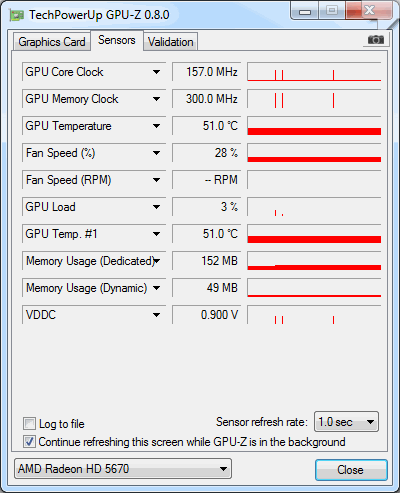

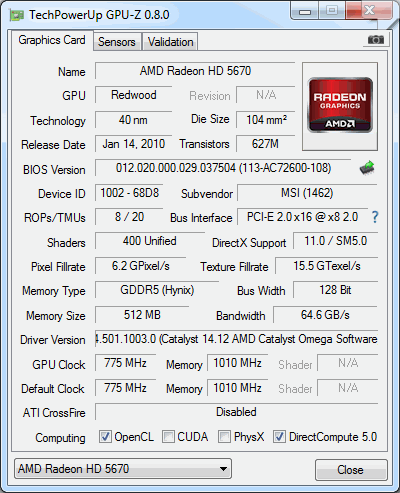

Wie schon von mir und nosmass erwähnt, müssen wir erst einmal wissen, was genau für eine Grafikkarte das ist. Die einfachste Möglichkeit dazu ist: Screenshot von Gpuz und ein Foto von der Karte.
Okay, hier mal der Screenshot, vielleicht hilft das ja schon:

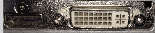

Und hier noch ein Foto vom Anschluss. Wenn ich es richtig verstehe, sollte das doch ein DVI-I Dual Link sein...
VGA Bios Collection: MSI HD 5670 1024 MB | techPowerUp ist das deine Karte?
Ja der Anschluss ist ein DVI-I Dual Link Anschluss, dass passt schon. Kannst du nicht einmal vom TV o.ä. ein HDMI Kabel "klauen" und schauen, ob es damit besser funktioniert? HDMI hat deine Karte ja.

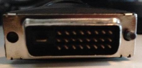

Magst du mal ein Foto von einer Seite des Stecker machen. So dass man die Pins sieht.
Bei nur Excel, hast du es mal mit der onboard Grafik probiert?
Deine Karte dürfte übrigens einen DVI-i Dual Link haben. Du hast jedoch ein DVI - D Kabel. Habe aber keine Ahnung ob das miteinander kompatibel ist. Würde aber mal die Karte von beiden Seiten fotografieren um sicher zu sein das dort auch wirklich Dual Link anliegt.
Klar:

Soweit ich verstanden habe, heißt DVI-I bloß, dass sowohl DVI-A (analog) als auch DVI-D (digital) übertragen werden kann. Wie ich weiter interpretiere, macht ein "DVI-I"-Kabel keinen Sinn, da ich ja nicht analog und digital gleichzeitig übertragen brauche. Daher denke ich, mein Setup ist richtig. Ich lasse mich aber nur zu gern eines Besseren belehren, wär ja schön, wenn es nur am Kabel läge...
So hab ich das auch verstanden, aber man sollte ja nix ausschließen.
Mach doch mal ein Foto von deiner Karte. (Vorder und Rückseite.).

Es handelt sich wie gesagt exakt um diese Karte.
Ich will sie nicht ausbauen, aber hier die Fotos von der Seite:

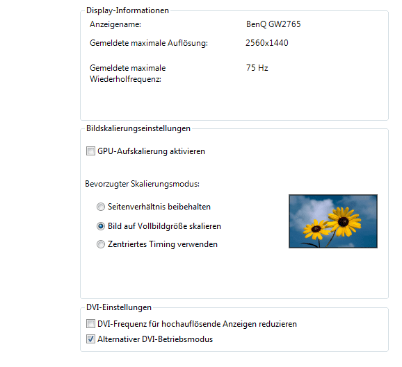

Ja, 60 Hertz (andere Auswahlmöglichkeit gibt es gar nicht) & 32-bit Farbtiefe
- - - Updated - - -
Habe nun im Catalyst Control Center alle vier Möglichkeiten dieser Einstellungen ausprobiert - ohne Erfolg.
Bei mir siehts es dort so aus.
Ansonsten probiere doch mal ein Profil mit etwas weniger hertz anzulegen und schau ob es dann funktioniert.
Ja, mit dieser Einstellung habe ich es auch erfolglos probiert, ist jetzt so eingestellt.
Die Hertz kann ich nicht ändern. Alles außer 60 ist kursiv, wenn ich etwas davon auswähle, ändert sich automatisch die Auflösung.
