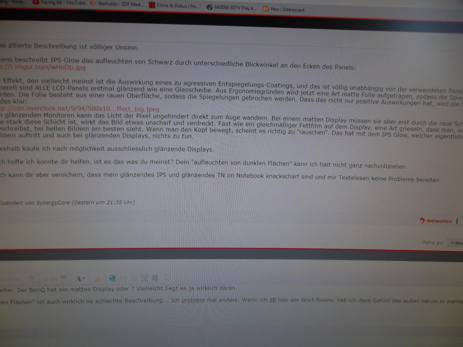

vor dem XL2411Z hatte ich den XL2411T und dachte durch das neue Modell löst sich mein Problem. Und zwar hab ich extreme Probleme Texte zu lesen, weil ich die Wörter nicht gut fixieren kann und auch ein Art "flimmern" sehe bzw. bei einem weißen Hintergrund immer dunkle Flächen "aufleuchten" sehe. Eigentlich dachte ich dieses Problem wäre durch die flicker-free Technologie behoben :(
Ich kann es nicht besser beschreiben, aber diese Beschreibung die ich gefunden hab trifft es ganz gut. Nur hat der Benq ja ein TN Panel.

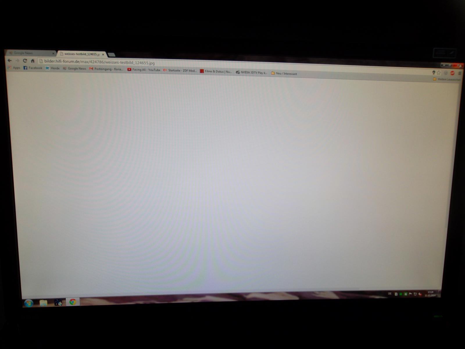

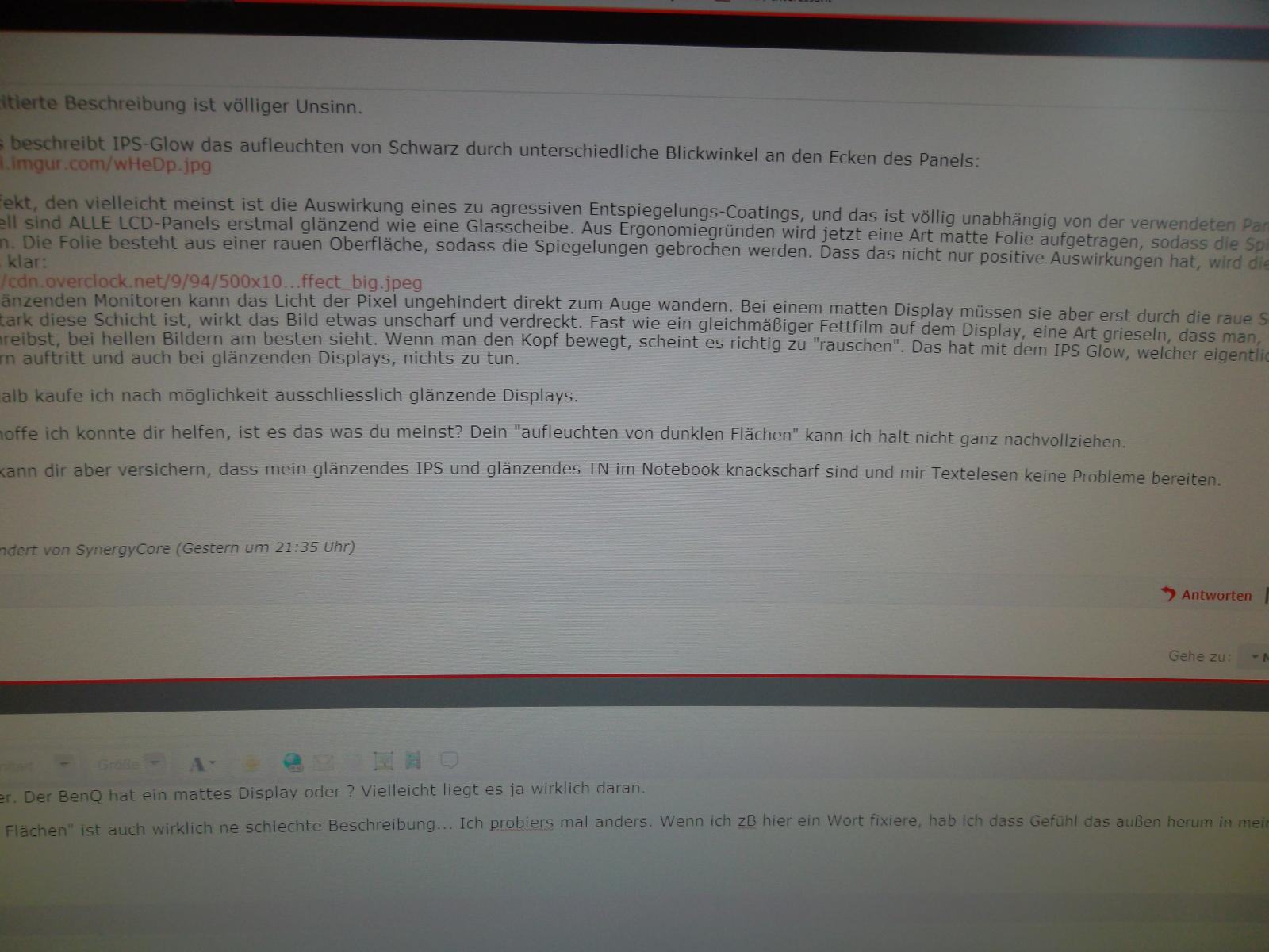

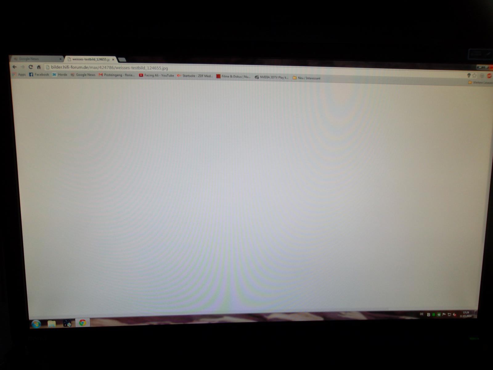

Das "aufleuchten von dunklen Flächen" ist auch wirklich ne schlechte Beschreibung... Ich probiers mal anders. Wenn ich zB hier ein Wort fixiere, hab ich das Gefühl im meinem Sichtfeld um das Wort herum würde es "pulsieren", Teile etwas dunkler aufleuchten als in dem Bereich wo ich das Wort fixiere.
Auf dem bild lässt sich ganz gut erkennen was ich meine.
Auf dem Bild ist es natürlich übertrieben, so "sehe" ich das nicht aber geht in die Richtung
Der kommt ja durch die Kamera.
In den Bildern kann ich nur wenig erkennen, leider.
Ändert sich was, wenn du den Kopf hin und her bewegst während du einen Punkt fixierst?
Also wenn ich den Kopf bewege dann rauscht es bzw. kommt es mir auch so vor Schlieren von oben nach unten zu sehen.
Wenn ich einfach einen Punkt fixiere und den Kopf still halte, hab ich auch ein Rauschen in meinem Sichtfeld und eben ein Art "pulsieren" kann es nicht besser beschreiben, sieht auch alles so körnig aus...
Liegt das eventuell einfach am TN-Panel ? Oder ist es die Folie ?
