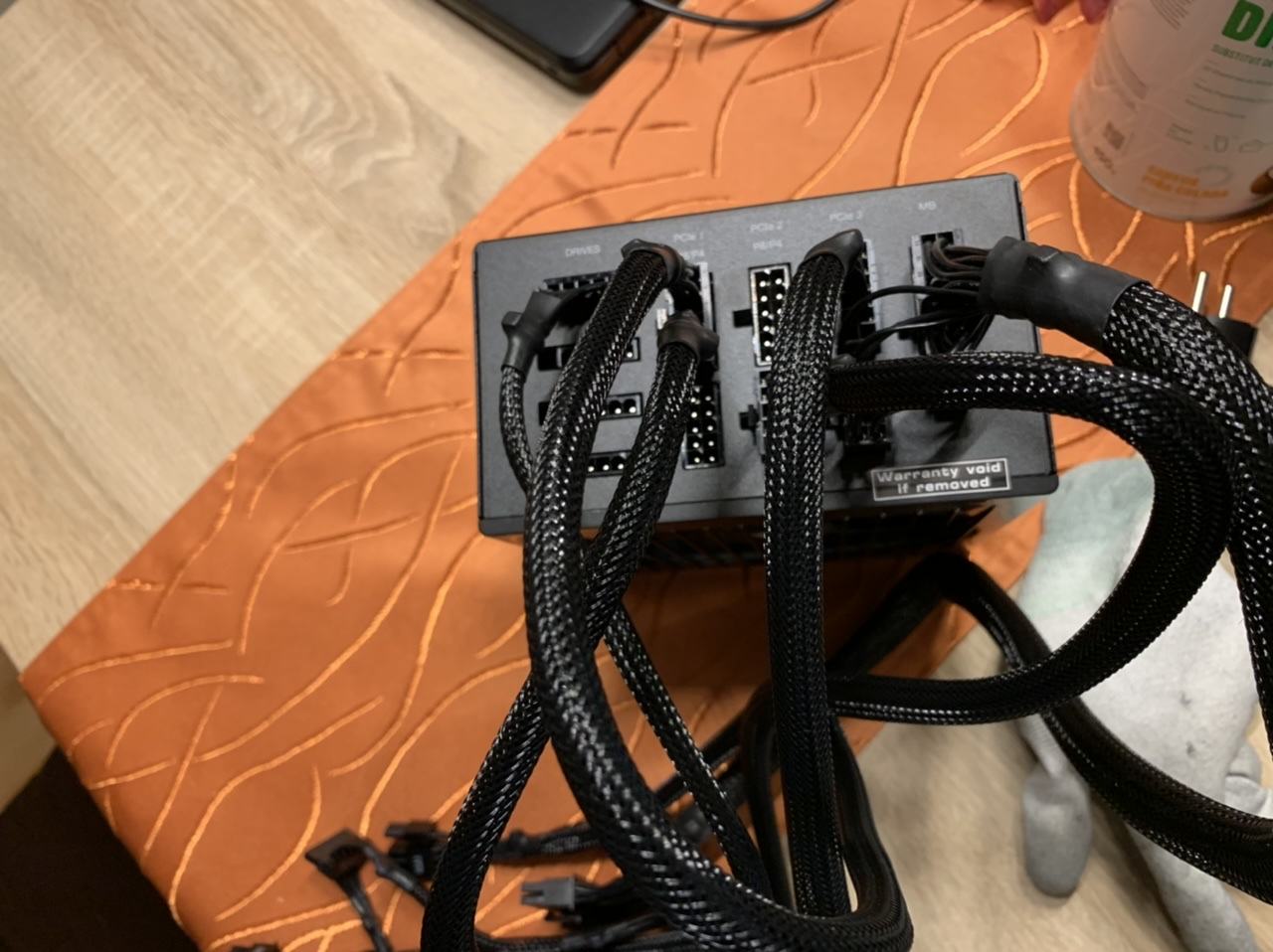

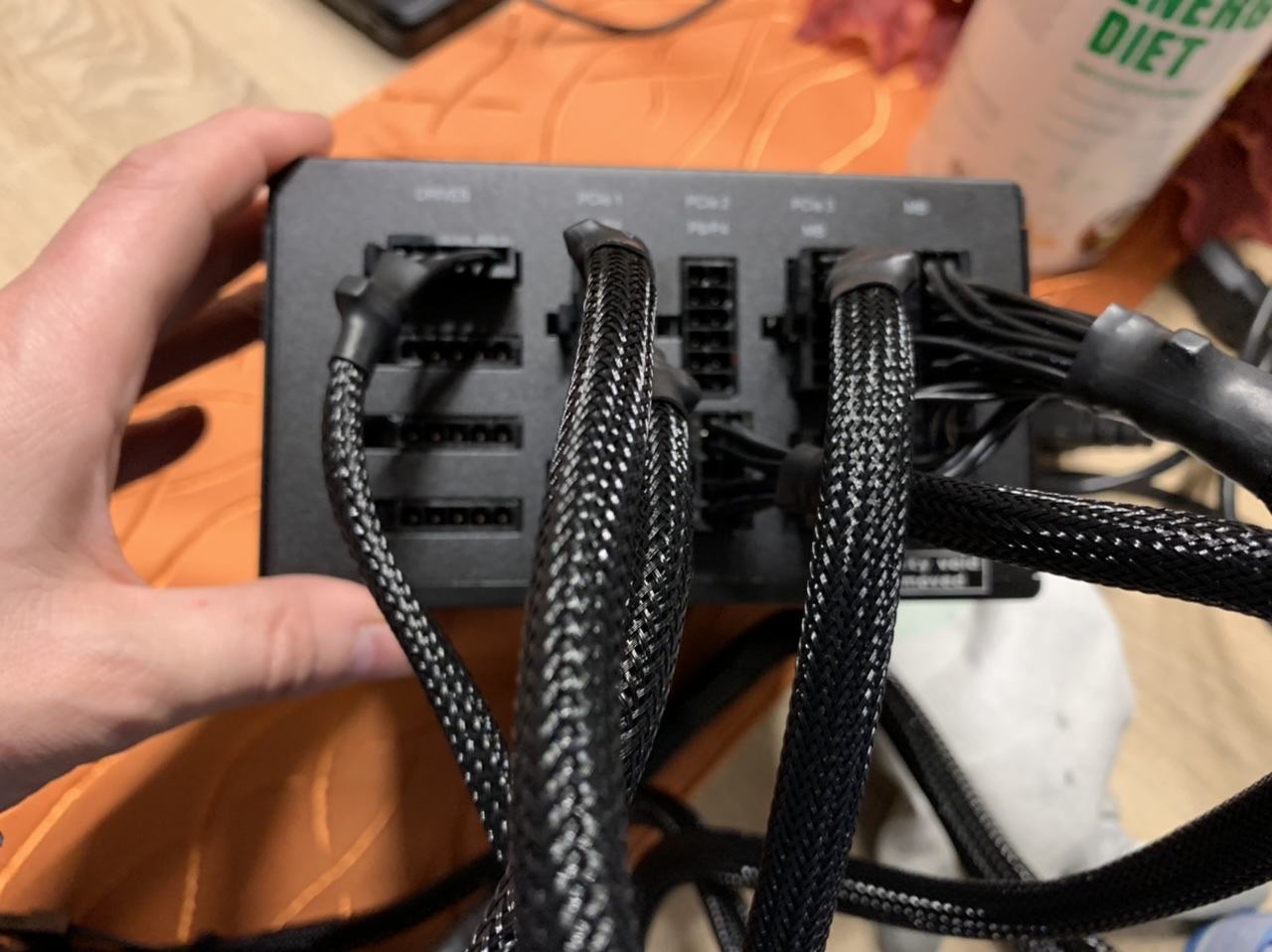

Moin,Fractal Design ION+ reingesteckt. Ca. 10x gebootet. Läuft. Mein System ist ein MSI X570 ACE mit einem Ryzen 3700X und 32 gb 3600Mhz Ram und einer MSI RTX 2080 TI Gaming TrioX.. Die beiden PCIE Anschlüsse habe ich laut Handbuch am NT auf PCI 1 und 3 gesetzt. Der Rest ist ja selbsterklärend. SATA in DRIVES 24 ATX in Mainboard. Kann es an der RTX liegen, die beim Start zuviel Strom zieht ??? Die TDP beim 3700x ist ja nun auch eher bescheiden. oder ist das nagelneue NT einfach "nur" defekt ?
Viele Grüße
Carsten
beim starten wird sicher nicht zu viel strom gezogen.
jedenfalls konnte ich beim testen sowas am messgerät noch nie beobachten.
könnte schlicht defekt sein.
Wäre wohl die naheliegendste Variante. Be quiet hotline sagte beide eps Stecker ran. Halte ich aber für unwahrscheinlich. Die sind ja parallel geschaltet und stellen je 384 watt bereit sporadisch fährt er ja auch hoch. Vielleicht Kabelbruch? Der Techniker sagte, wenn das NT defekt wäre würde er garnichts machen. Keinen mucks.
Das fractal ion+ läuft seit StundEn einwandfrei. Schon sehr komisch wieso das bequiet nicht lief.
so war das bequiet übrigens angeschlossen.
