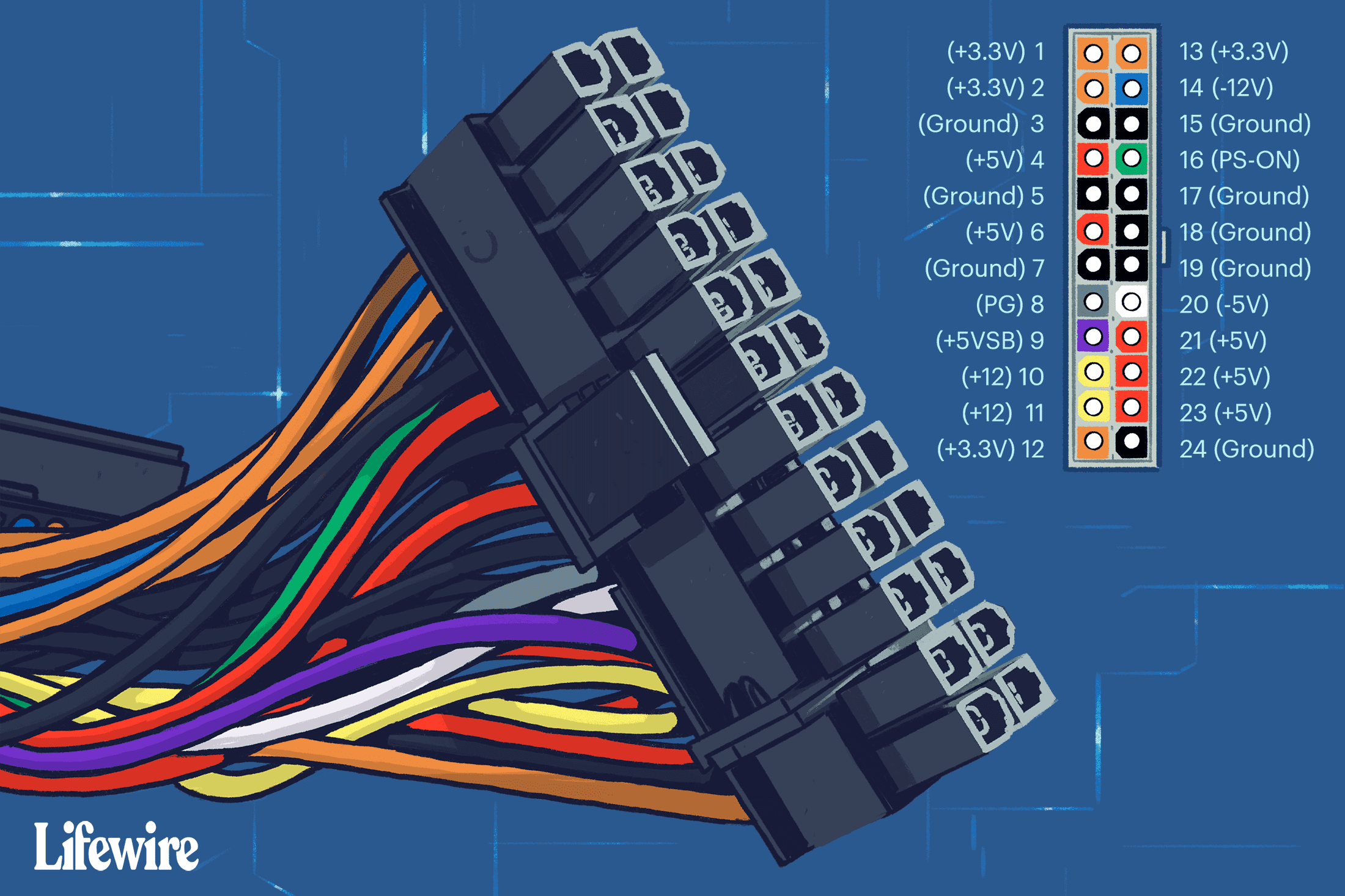

ich bekomme es nicht hin mein Dark Power Pro 11 750W bzw. 1000W zu überbrücken.
Habe den grünen Pin (16) am ATX Stecker mit Masse verbunden aber es tut sich nichts bei keinem der beiden Netzteile.
Last hängt genug dran (GPUs).
Ist das Layout bei den DPPs anders oder mögen die das einfach nicht ?
Bild mit standard Layout welches ich genutzt habe hänge ich dran.

Hast du auch an 5V ne Last? Manche Netzteile schalten nicht an, wenn nicht 5 und 12V belastet werden.
Hatte das zuletzt erfolgreich mit P16 gegen Masse beim DP11-550W durchgeführt. Sollte also eigentlich tun
Vllt hörst du es nur nicht? :d
