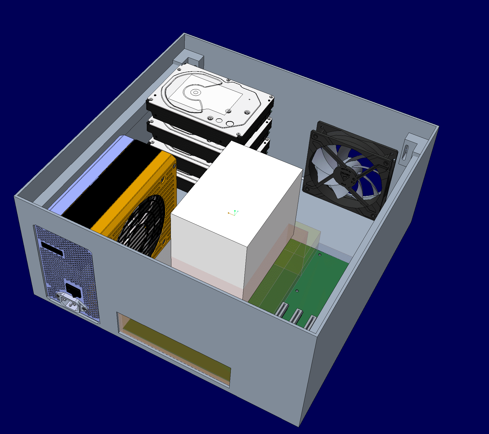

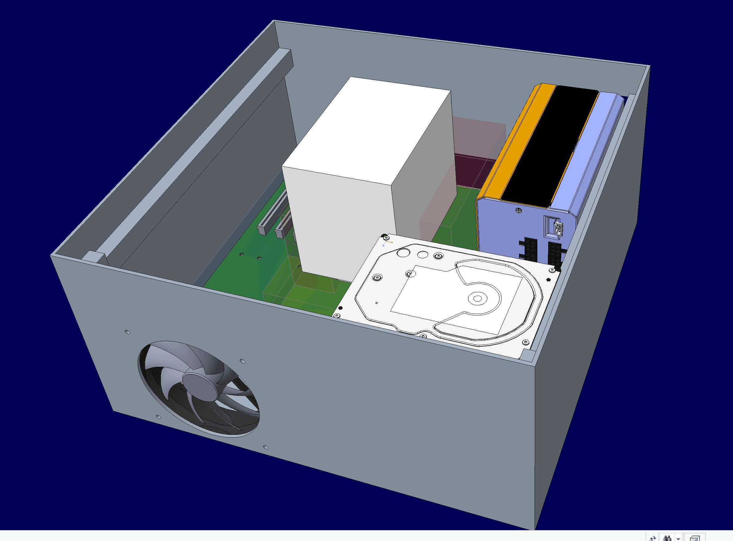

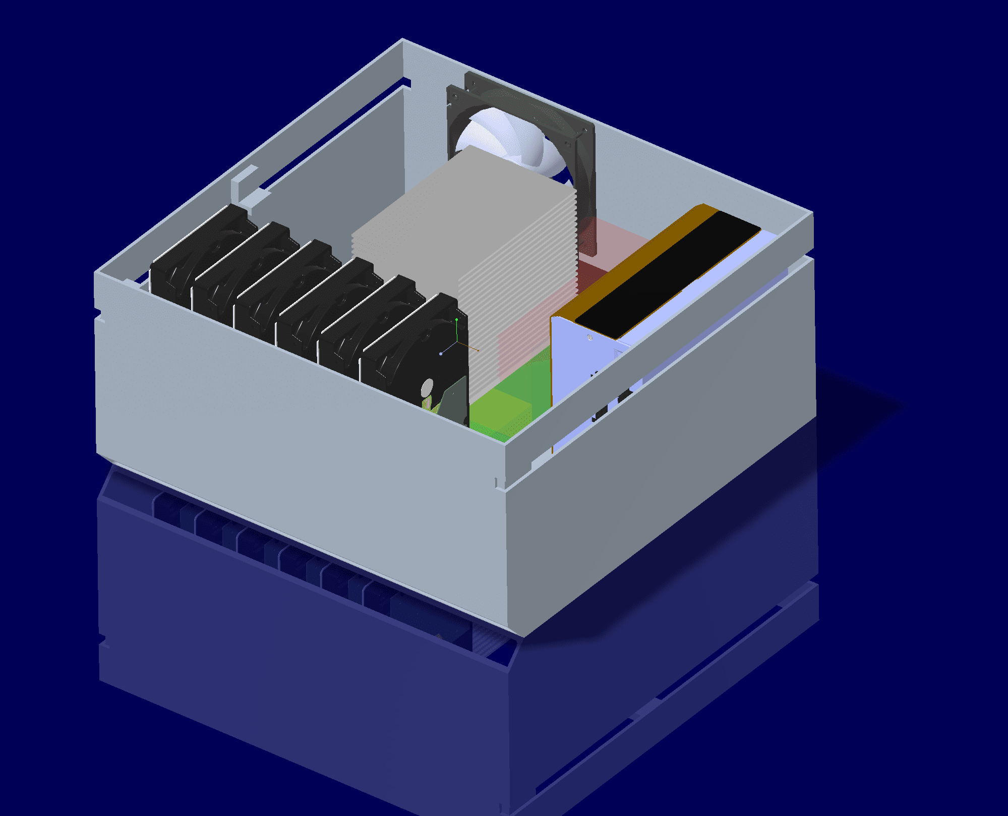

Hallo liebe Community,
ich arbeite an einem Micro ATX Server Case, das ich aus PVC-Hartschaum basteln möchte. Die Bastelplatte ist 3 mm stark, splitterfrei und hat eine glatte Oberfläche. Die Maße des Gehäuses betragen 385x380x200 mm, passend für meine 385x380 mm große Schublade. Ich plane, Einsparungen in Rückwand und Front vorzunehmen und habe genügend Abstand zur Wand. Mein Ziel ist optimale Belüftung und ein sauberes Design.
Habt ihr Tipps oder Empfehlungen, wie ich das am besten angehen kann? Danke für eure Hilfe!
Beste Grüße,

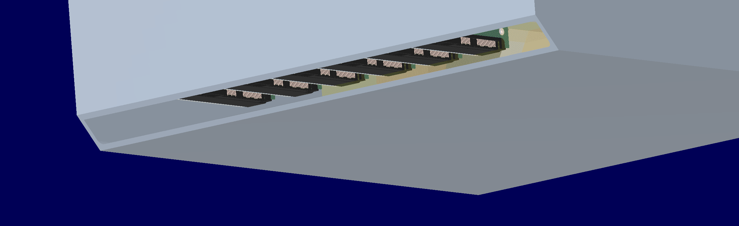

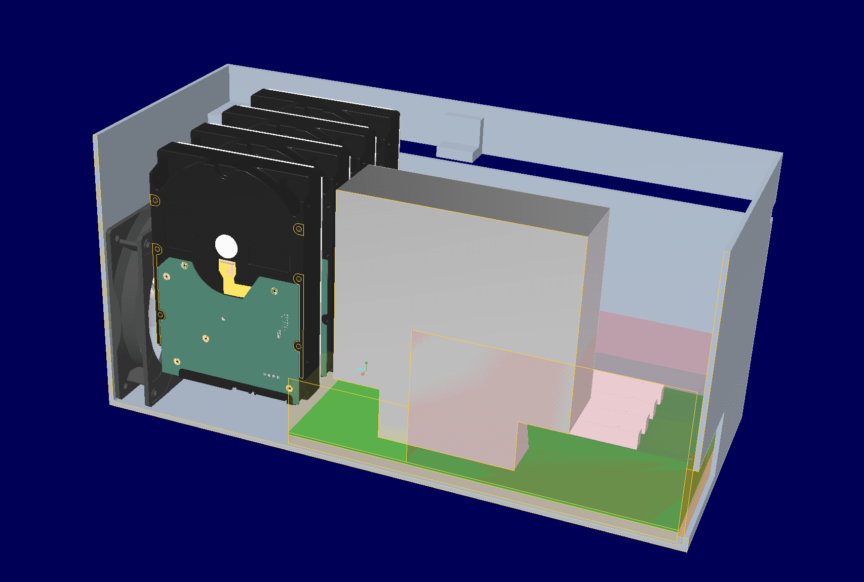

Zwecks Luftführung habe ich mir noch folgendes überlegt. Die HDD wandern zum Lüfter nach links, dieser pustet Luft rein, durch den Brocken 3 und zum NT raus. Alternativ würde ich hinten ein Lüfter montieren und vorne ein Belüftungsschlitz konstruieren

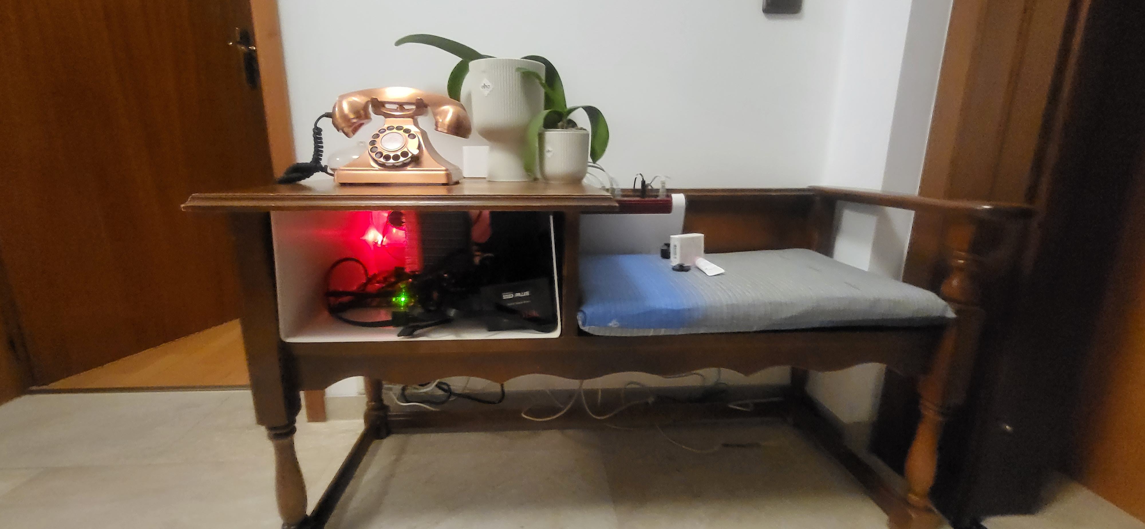

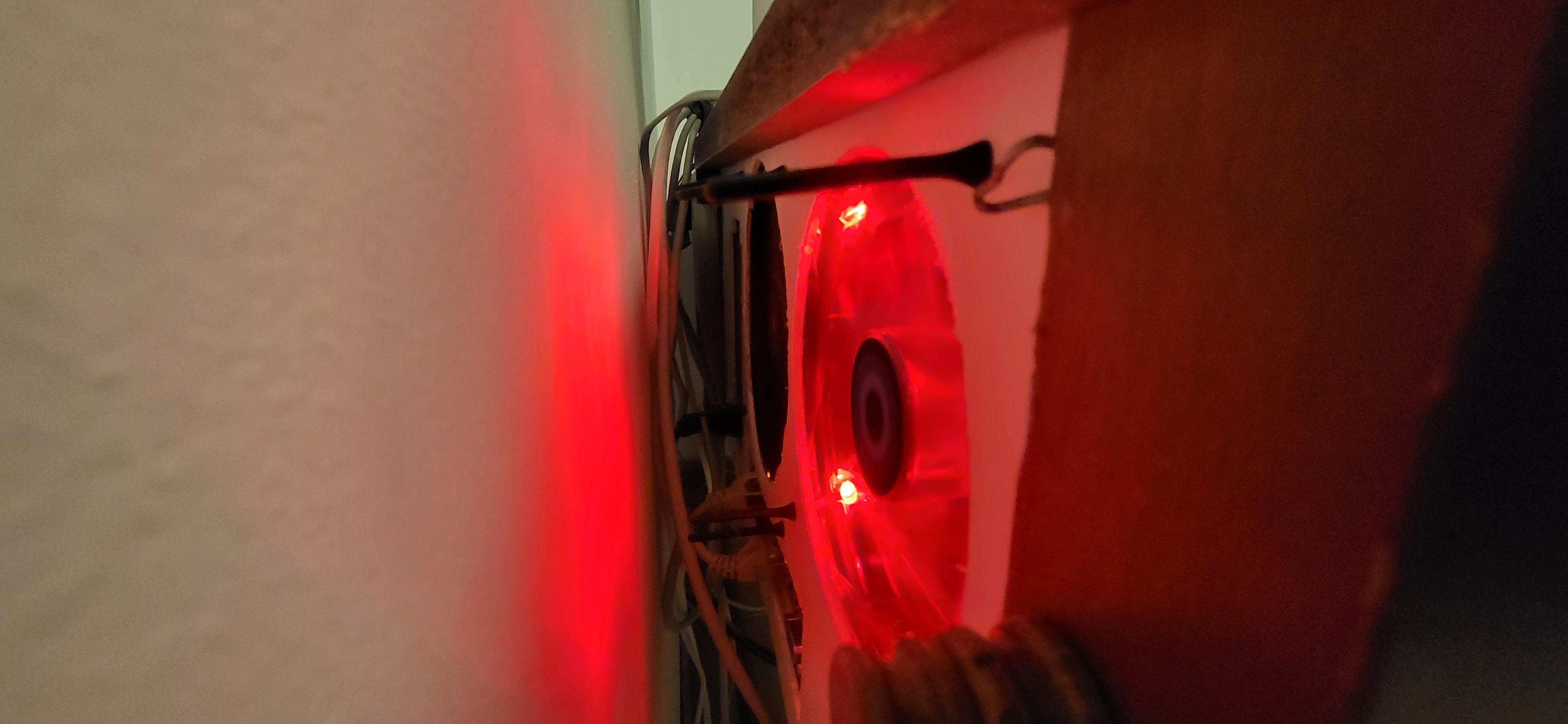

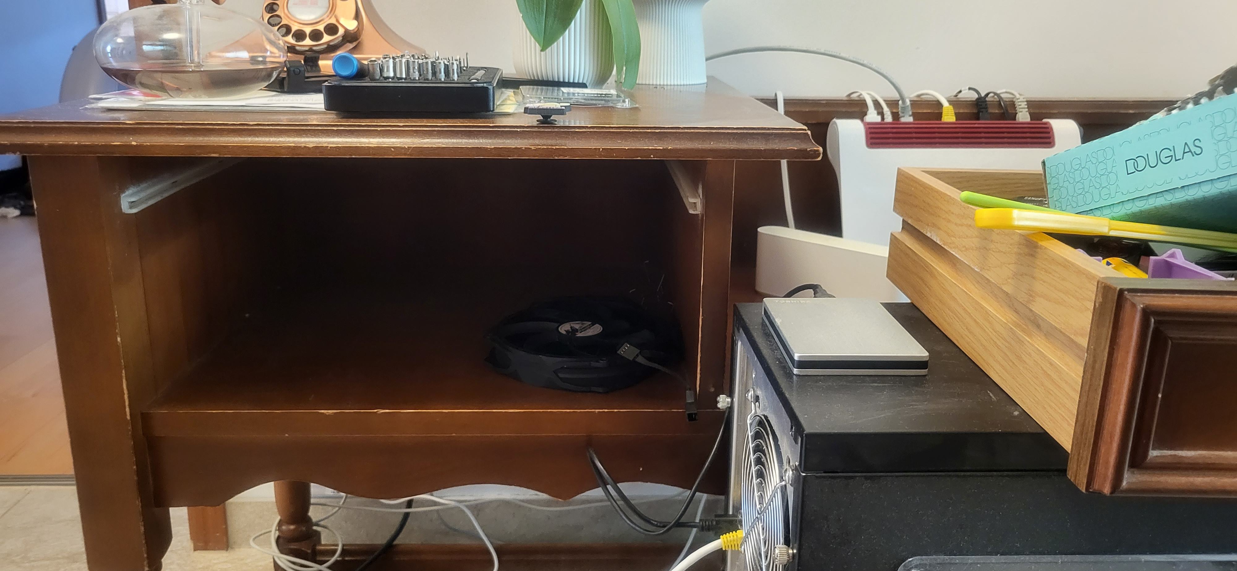

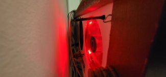

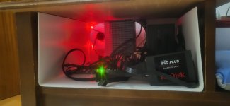

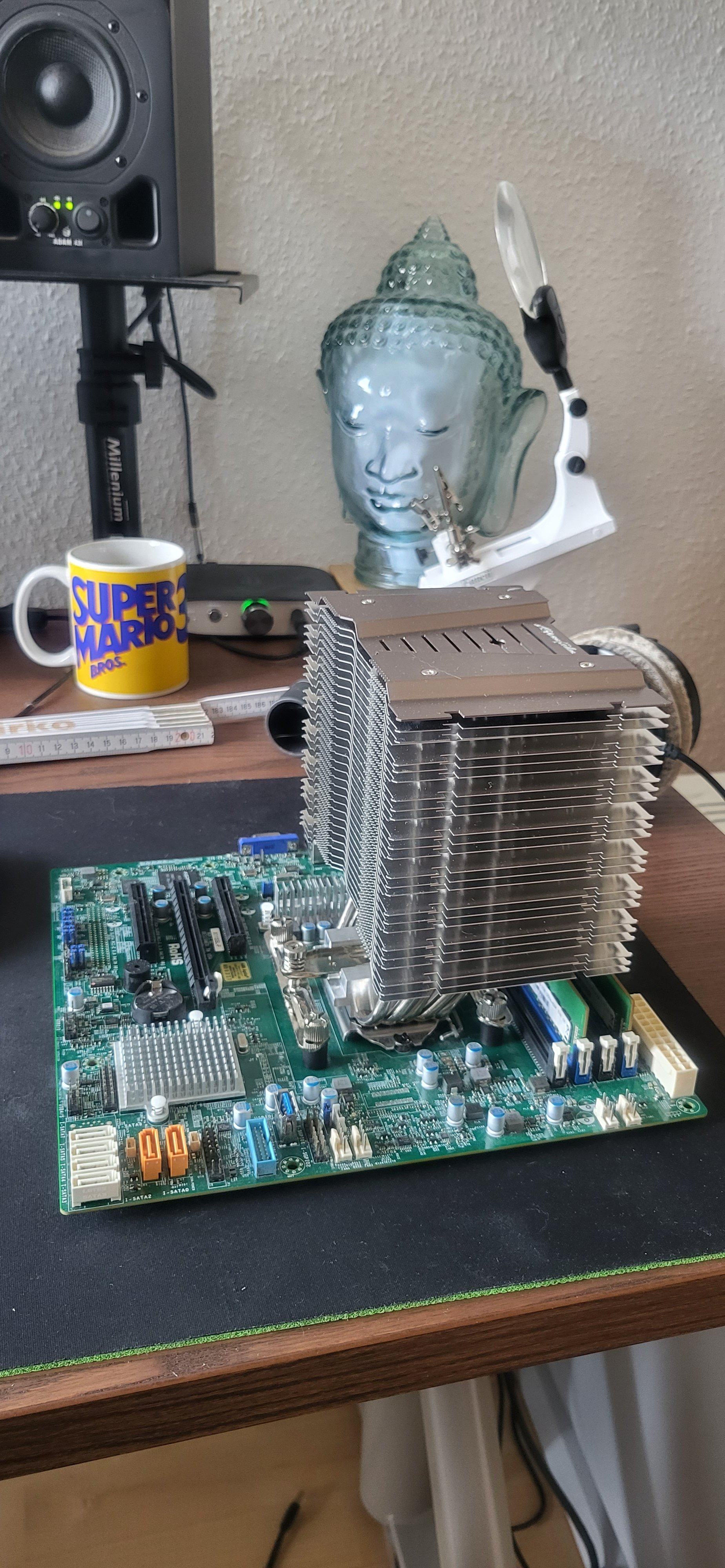

Habe noch Bilder hinzugefügt vom realen Einbauort
Für die Verbindung im HDD Käfig würde ich auf das hier zugreifen: https://www.caseking.de/silverstone-sst-cp12-sata-strom-und-datenkabel-schwarz-zusa-205.html

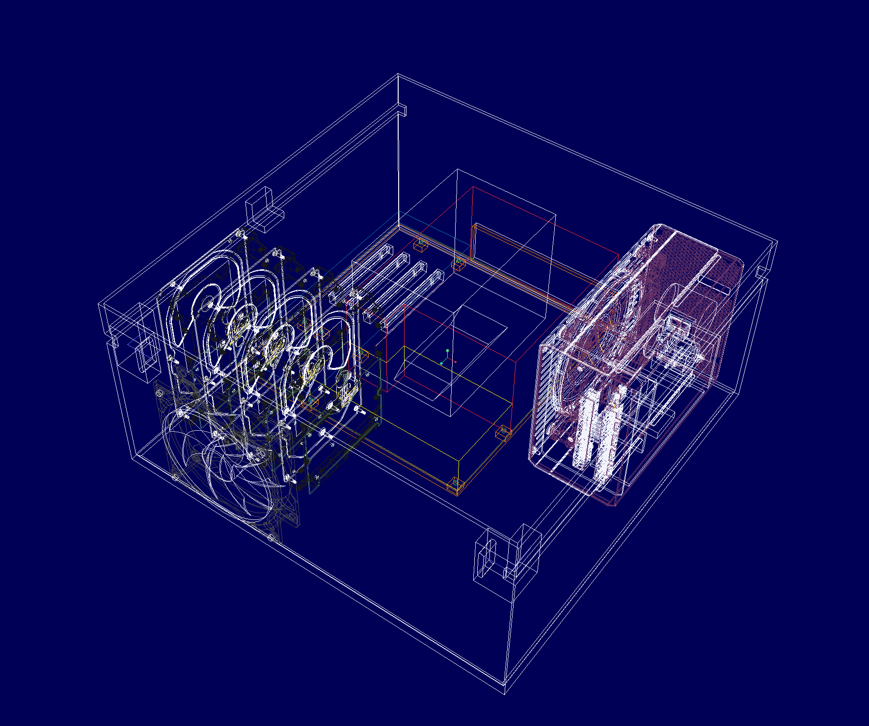

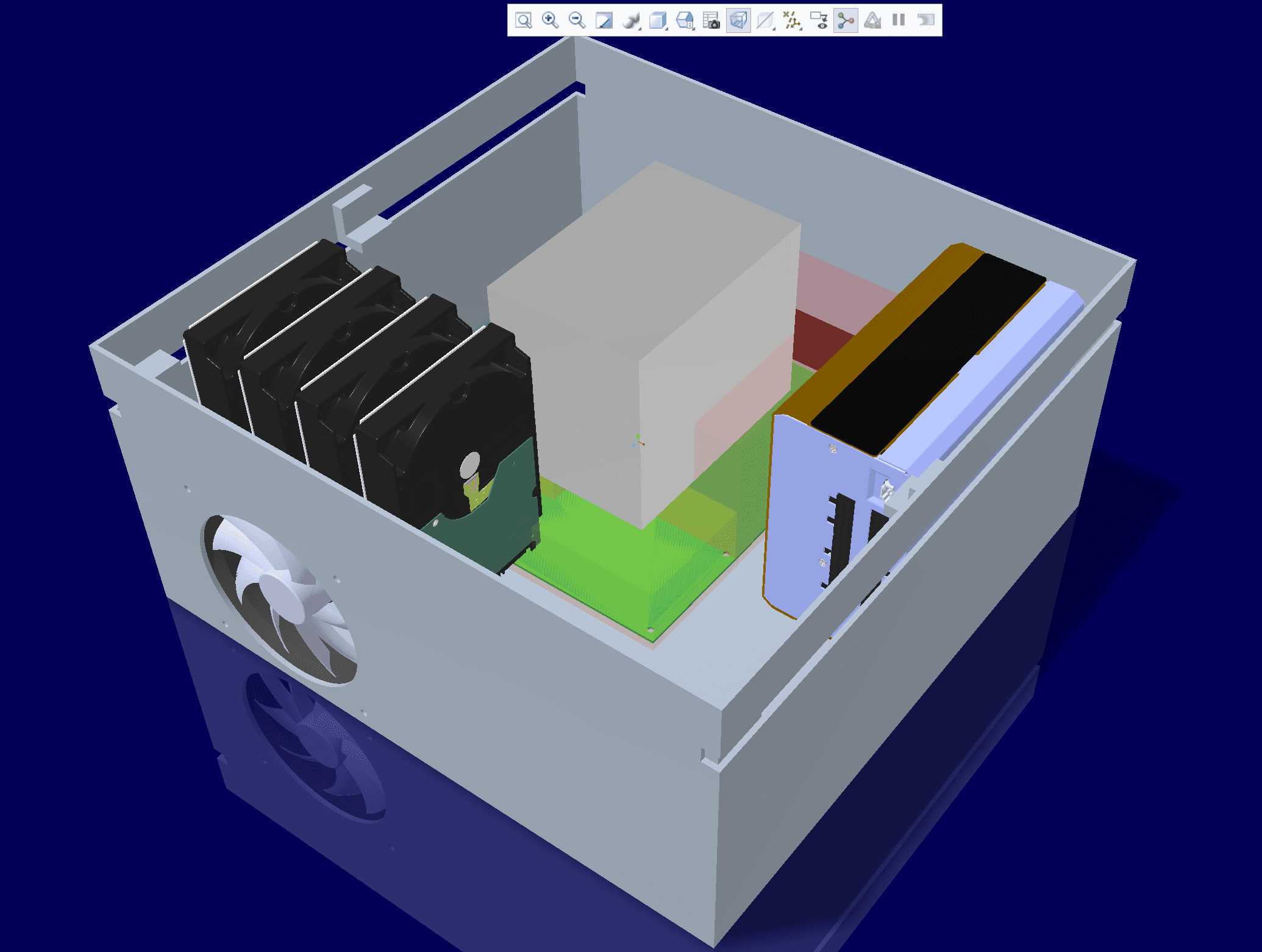

Ich würde nach möglichkeit zwei Intake Lüfter unterbringen. Einen für die Disks (ich gehe davon aus, das 3,5 Zoll und Spinning) und einen, der die Luft möglichst ungehindert zum CPU-Kühler bringt. Die Disks sollten auf jeden Fall einen Luftstrom bekommen.
Dann möglichst hinter dem CPU-Kühler wie bei den meisten Gehäusen noch einen ausblasenden Lüfter.
Das ganze dann am besten so einstellen, dass die beiden einblasenden Lüfter leicht mehr Luft einführen als der Ausblasende Lüfter und das Netzteil. Dann kannst du da ganze Systemüber 2 Staubfilter vor den einsaugenden Lüftern staubfrei halten.
Als Lüfter würde ich die Arctic Cooling empfehlen. P12 PST/PWM oder P14 PST/PWM.
P.S. ich würde versuchen die einblasenden Kühler etwas höher zu platzieren. 1-2 cm Abstand vom Boden.
PP.S.: Ich würde bei den einblasenden eventuell auf 140er Lüfter gehen. Dein CAD sieht schwer nach 120er aus.
Denkst du nicht das hinten raus nur der PSU Lüfter reicht? Und Vorne zwei 140/120er oder 3 90er
Kann man machen, wäre aber nicht best practice. Ich würde es nicht empfehlen. Das NT sollte nur sich selber kühlen. Je nachdem wie das NT ausgelegt ist, kann es die Haltbarkeit, mindestens aber die Effizienz negativ beeinträchtigen, wenn es durch die warme Abluft der übrigen Hardware aufgeheizt wird.

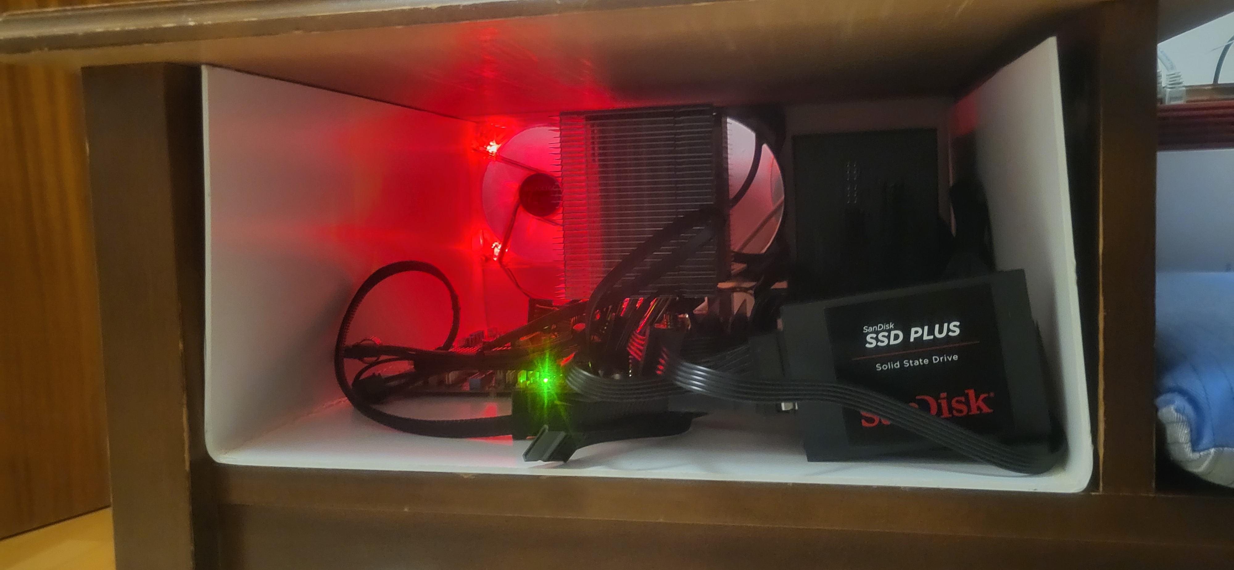

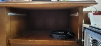

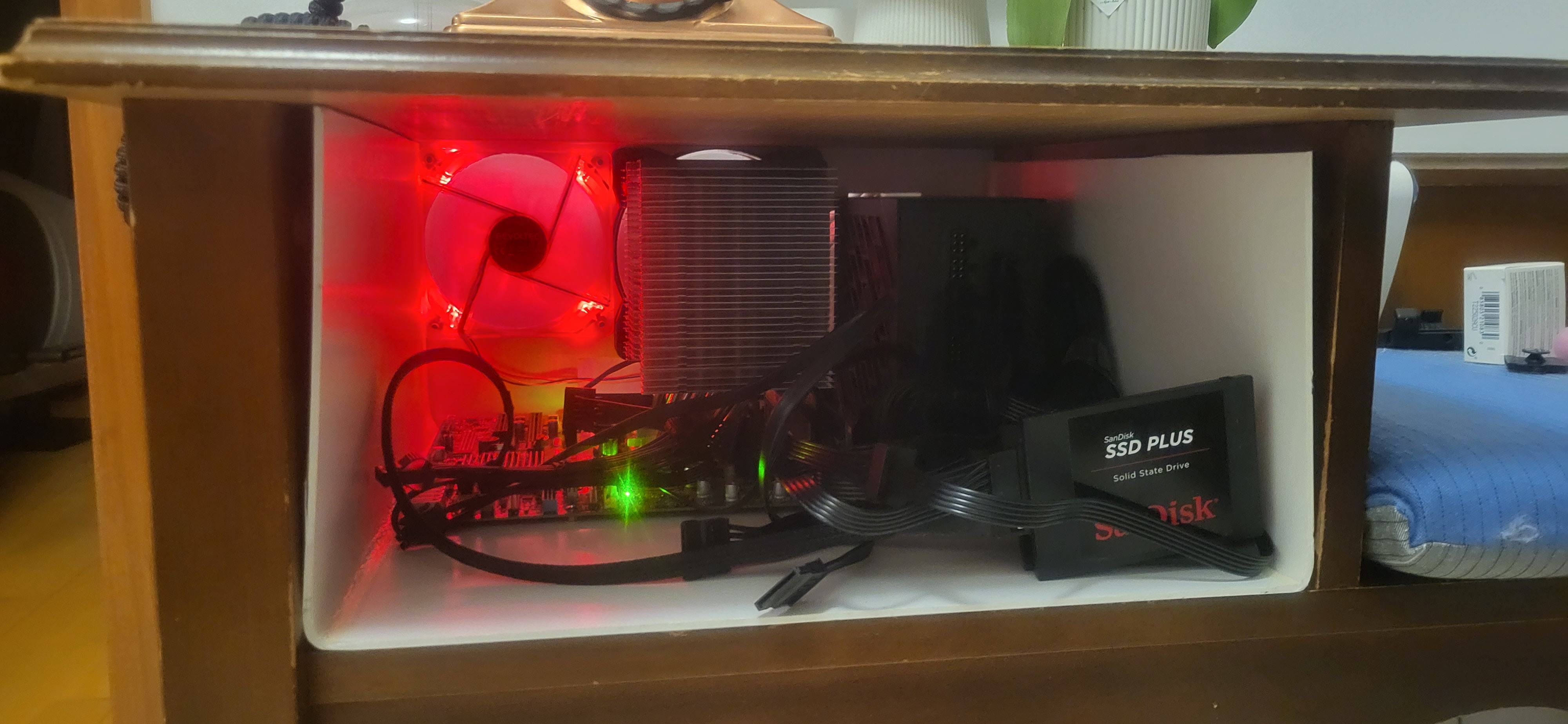

Leider nicht viele Fotos gemacht
Mein 3d Drucker ist leider nicht funktionsfähig. Daher müssen die front und die hdd Halter noch warten.
Die Rückwand würde ich wohl lasern lassen sobald ich zufrieden mit den Positionen bin.
Für die Front überlege ich noch wie ich es genau machen kann

Für die Front könnte man natürlich auch einen Holzrahmen basteln und den dann mit Staubfilter bespannen. Leicht zu entfernen, leicht zu reinigen und wenn hinten 2 Lüfter + Netzteil entlüften sollte das ja dicke reichen.
In einer Telefonbank? Nice!
ja, die Lüfter hinten könnten reichen. Anfangs auf jeden Fall mal die Disk Temperaturen im Auge behalten.
