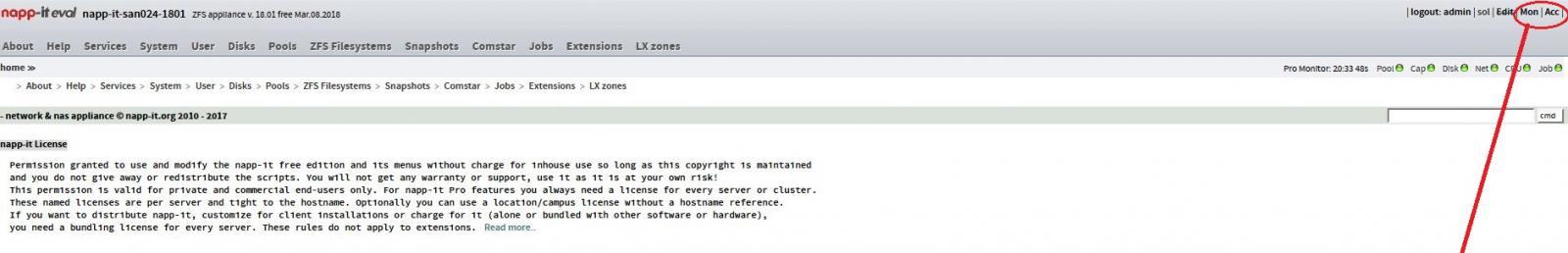

- napp-it Monitoring und Acceleration
Müssen hier die beiden Symbole rechts oben angeklickt werden, so dass diese durchgestrichen sind? Oder wie kann man das dauerhaft deaktvieren?

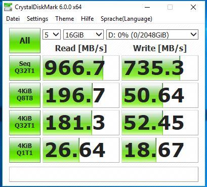

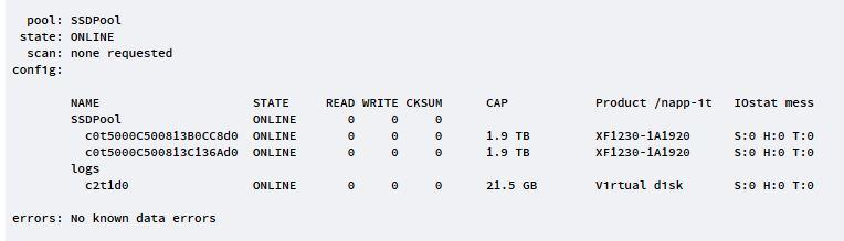

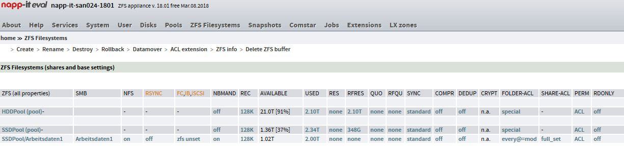

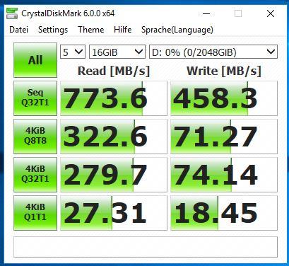

Ich erreiche mit einem angelegten SSD Pool (Raid0) leider keine wirklich guten Werte.
Der SSD Pool wird über NFS an ESXi verbunden.
Die StorageVM hat 32GB RAM, 2vCore, 20GB Slog vdev auf der Optane 900p. Getestet habe ich auf einer Windows Server 2016 VM mit 12GB RAM, 6vCore. Der über NFS bereitgestellte Datastore ist dieser VM über den Paravirtual Controler bereitgestellt.
Hat jemand eine Idee wie ich das optimieren kann?

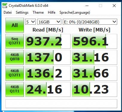

Hatte vorher die einzelnen SSDs ohne StorageVM direkt an der Windows Server VM getestet
Danke

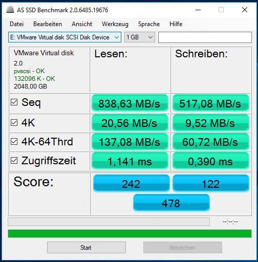

Hab nochmal etwas herumprobiert, konnte aber leider noch nicht herausfinden an welchen Werten ich in napp-it usw. herumdrehen muss damit es besser wird.
Ich sehe hier drei Aspekte.
Erstens Optimierung
Da NFS ein Netzwerkdienst ist, kann man das über TCP Puffer, NFS Puffer, MTU oder unter Windows mit Interrupt-Throttelling=aus optimieren.
Zweitens Schreibperformance
Wenn ich mir die Benchmarks von NFS vs Windows Direkt anschaue, fällt der niedrige NFS Schreibwert auf. Da Windows kein Sync Write machen wird, ESXi über NFS das aber per default einschaltet, sollte man zum Vergleich auch unter ZFS sync=disabled einstellen.
Drittens Erwartungshaltung
Windows direkt wird ntfs nutzen während ZFS CopyOnWrite mit zusätzlichen Prüfsummen nutzt. Ein "Haus" statt "Maus" in einer Textdatei bedeutet unter ZFS nicht dass ein Byte ersetzt wird sindern dass ein kompletter ZFS Datenblock z.B. 128k neu geschrieben wird. Das bedeutet es müssen deutlich mehr Daten gelesen/ geschrieben werden und man hat (besonders relevant bei Platten) eine höhere Fragmentierung. Ohne die überlegenen ZFS Cache Optionen wie Gigabyte-weise RAM Schreib/Lesecache, L2Arc und Slog wäre ZFS immer viel langsamer als ntfs oder ext.
Es gibt halt nichts umsonst auf dieser Welt. Sicherheit kostet.

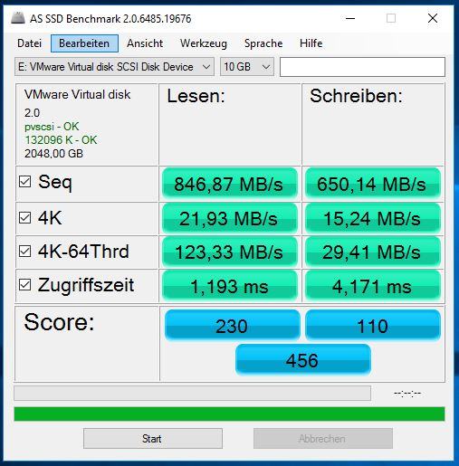

Ich habe nochmal mit ZFS sync=disabled probiert. Die sequentielle Schreibperformance hat sich deutlich verbessert. Aber die Random Schreib- und Leseperformance ist immer noch sehr schlecht. An was könnte das liegen?
Danke und Gruß

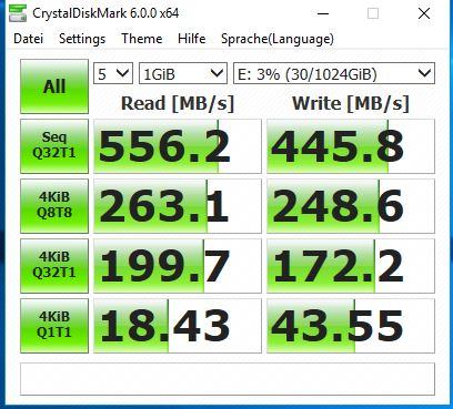

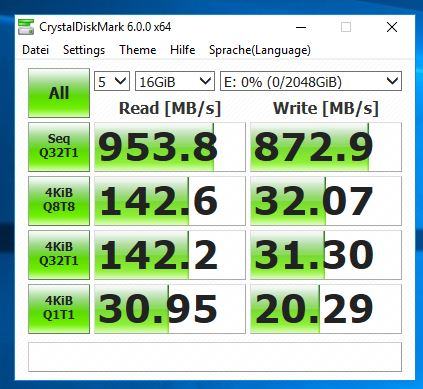

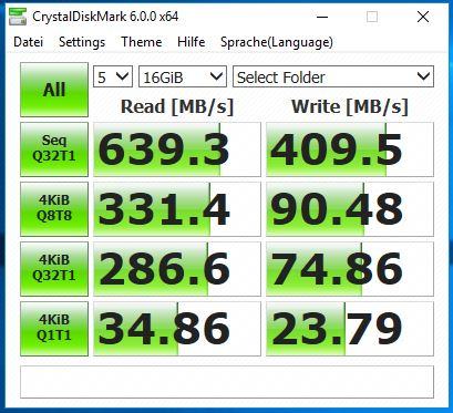

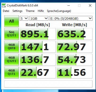

Habe jetzt mal mit der record size in napp-it herumexperimentiert.
sync war jeweils disabled
128k
64k
32k
16k
8k
4k
Habe dann mal noch ohne SLOG probiert, keine Veränderung.
Hier z.B. bei 16k
Hat jemand eine Idee warum die random write performance so schlecht ist und was ich dagegen tun könnte?
