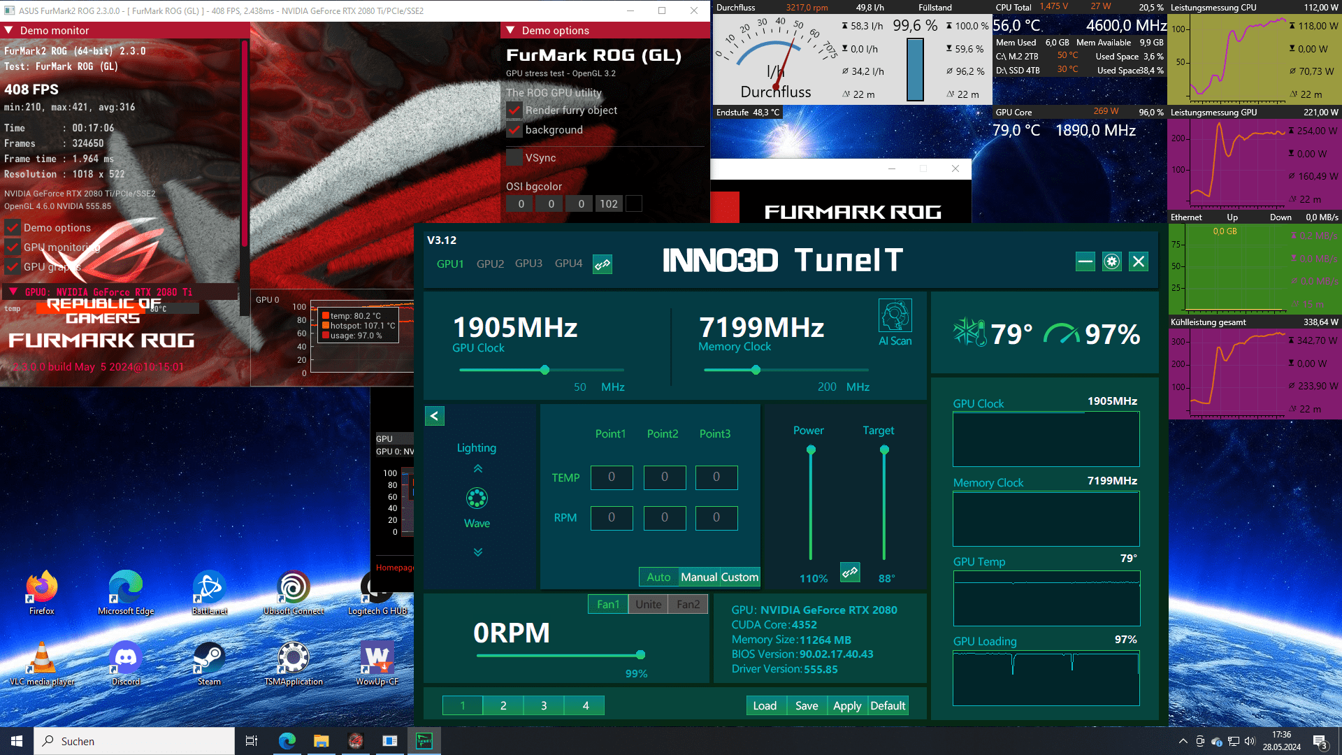

und deswegen hab ich hier ein Bild angehängt. Vll habe ich wirklich ein Problem. Die Karte ist eine Inno3D RTX 2080 Ti iCHILL Frostbite
Vielleicht kannst du dazu was sagen, weil mit den 50°C komme ich nicht hin :)

Was mich aber wirklich interessiert ist....
Ja, allerdings! Also außer ich übersehe jetzt ganz stark was...
Deine Karte hängt im Thermal Throtteling, soweit ich das erkenne. Du hast aktuell einen Verbrauch von 221 W bei einer Auslastung >97%, bist also im GPU-Limit. Die 2080ti hat mindestens 250 W als Powerlimit (und du hast es bei dir noch hochgedreht) und kann mit Furmark locker das doppelte saufen.
Was du mit den schicken Auslesetools nicht angezeigt bekommst, ist die Hot Spot Temperatur der Karte, die den Takt bestimmt. HwInfo64 kann den HS auslesen und noch eine ganze Menge anderer Werte, von denen die meisten in der Regel allerdings uninteressant sind. Lad dir das am besten mal runter, setze den Haken bei "Sensors only" und mach einen Screenshot vom GPU-Reiter.
Üblicherweise eiert eine 2080ti bei ungefähr 15-20 K über der Wassertemperatur rum. Das kann je nach Durchfluss und Leistungsaufnahme natürlich variieren, in der Regel fährt man damit aber ganz gut.

Die Hotspot Temp steht bei Furmark 107,1°. Allein der Unterschied zwischen Core 80 und Hotspot von 107 macht schon etwas stuzig. Ist schon relativ viel. Sieht schon sehr stark nach falsch montierten GPU Kühler, da auch deiner CPU mit 56° voll im Rahmen ist kann das Wasser kaum 40°+ haben. Und ein delta von 40K zwischen Wasser // GPU zeigt ziehmlich sicher auf einen Fehler hin.
Wenn man die Zahlen so sieht stell ich mir die Frage hattest du die Karte mal auf?
Also um die wlp und die pads neu zu machen ?
Wenn nicht ist die paste zirka 6 Jahre alt( 2018 kam die 2080ti) was auch zu deinen hohen temps führen kann.

Die Karte ist nie geöffnet worden und hat demzufolge den originalen Kühler drauf.
Ich meine die Karte hatte immer diese Temps, allerdings lag sie 2 Jahre im Lager.
Lohnt es sich, die Karte auszubauen (ganzes Sytem entwässern, Nutzen zu Aufwand?) um die WLP zu erneuern?
Wo würde die Karte dann etwa liegen? 30°C weniger?

Die Karte hat ca 300w Leistung, das kannst du bei "GPU Core" rechts sehen in orangener Schrift "266 W"

Wie gesagt, so ungefähr 15-20 K über der Wassertemperatur. Bei hohem Durchfluss kann es auch mal Richtung 10 gehen, bei sehr viel Verbrauch Richtung 30.
Ja, 30 verschiedene Ausleseprogramme, wo man sich die Infos irgendwo raussuchen muss. Ich bin HwInfo-Nutzer.
Kurz und knapp es ist sehr wahrscheinlich das die paste aus gehärtet ist.
Ob es 30° sind kann man nicht sagen, aber es wird auf jedenfall massiv dein Vorhaben unterstützt und die Temps drastisch senken.
P.s. So kommt die Karte wahrscheinlich überhaupt erst in ihr Power Limit.
Was sie ja momentan wegen Thermal throttling nicht tut.
Oder die Montage war ab Werk nicht ideal. Kann auch sein. Ist auch wurscht, der Kühler muss runter und neu montiert werden. Dabei am besten mal ein, zwei Bildchen von der Paste machen und die Pads checken. Nicht dass die auch noch ausgetrocknet sind.
