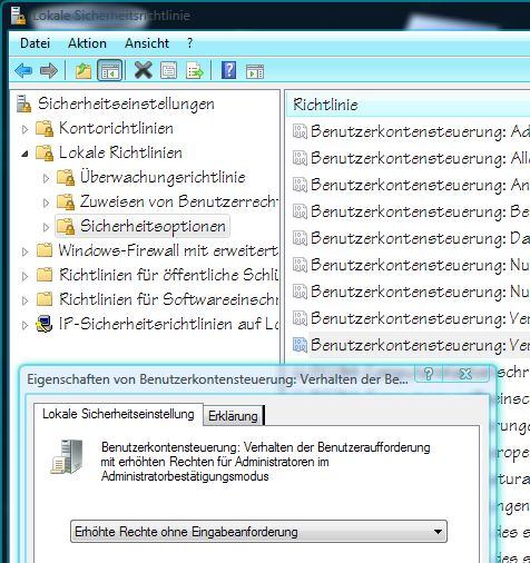

Erstmal Willkommen. Des weiteren ist es zu deiner Sicherheit, daß die Benutzerkontensteuerung dafür sorgt, daß nix ohne deine Einwilligung geschieht.
Ein kleiner Trick sorgt dafür, daß du nicht immer die Programmausführung bestätigen mußt, wenn ein Programm mit Adminrechten ausgeführt werden soll. Sieh mal in mein Attachment.
