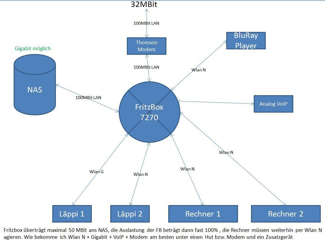

Im Anhang mal ein grober Überblick über das derzeitige Netz mit Hinweisen

nein die FB 7270 hat keinen wirklichen USB 2.0 High Speed Anschluss sondern nur einen 2.0 USB, da dran eine 2.5er platte und ich hatte ergebnisse von ca. 2mb/s, mit nem freetz image und samba waren es dann 3mb/s (am windoof rechner bringt die 2.5er am usb port min. 30mb/s schreibend)
und nen gigaswitch bringt in meinem falle net viel da zentrum ja die box ist, die rechner sind per wlan n drin und beim lesen gehts ja eh wieder über die fritzbox, also 100mbit ....oder hab ich da jetzt nen denkfehler ? :fresse:

So, was mir aber aufgefallen ist, das beim kopieren per wlan n das menu der fritzbox seeeehr träge ist, also mal in die auslastung reingeschaut:
Last bei etwa 100% und Energieverbrauch Prozessor 99%
Kann es sein das die FritzBox auch hier der limitierende Faktor ist ?

Das dumme ist, das die Fritzbox auch das VoIP übernimmt
und vor der Fritzbox ist das Modem von Thomson für die 32Mbit Leitung Internet
am besten wäre eine gesamtlösung modem+wlan n+gigabit+voip

der BD player kann ohne probs per kabel ins netz aber das problem sind die festen rechner, beide sind von anfang an per wlan drin und kabel ziehen is einfach nich
