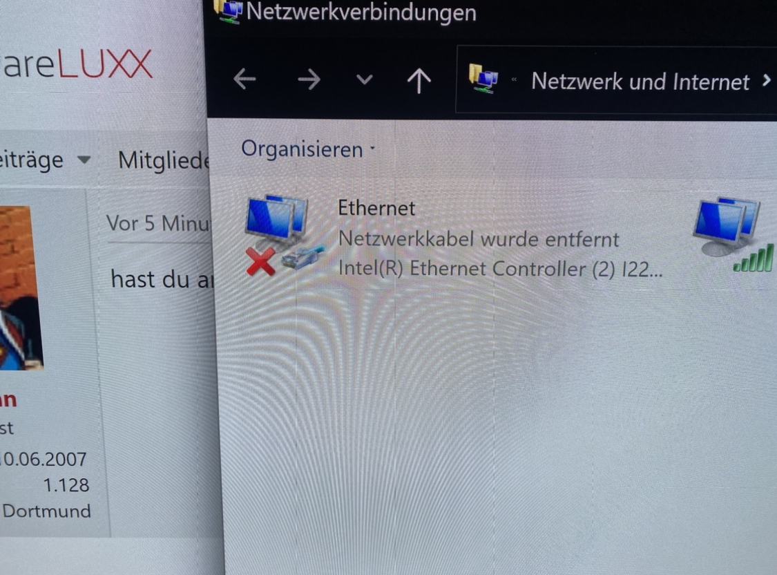

Sowas habe ich nicht da. Habs nochmal an einem Windows Laptop versucht. Genau das gleiche Spiel ("Netzwerkkabel wurde entfernt" in den Windows Netzwerkverbindungen). Vielleicht sind auch die WAN/LAN Ports des Beryl hinüber. Oder eben ein Software Brick. Wer weiß...

hast du am PC / Laptop eine manuelle IP vergeben ?
Ja, habe ich. Ich sehe aber in den Netzwerkeinstellungen schon, dass überhaupt kein Netzwerkgerät erkannt wird.
Wenn erst gar kein Kabel erkannt wird, ist entweder das Kabel oder der Beryl hinüber.
Das Kabel funktioniert. Andere Geräte erkennt der Windows PC.
