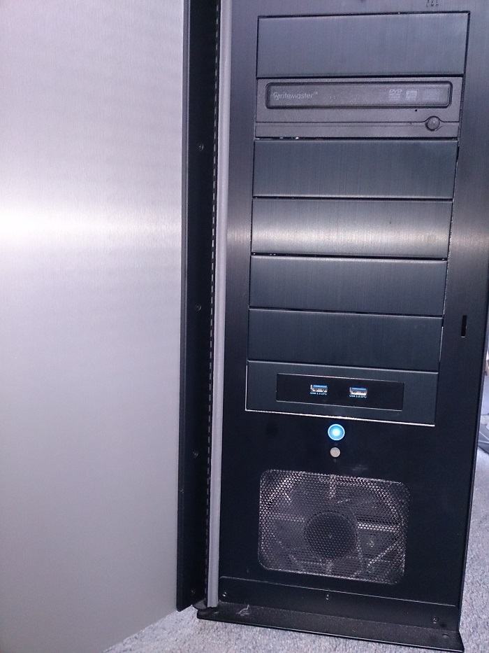

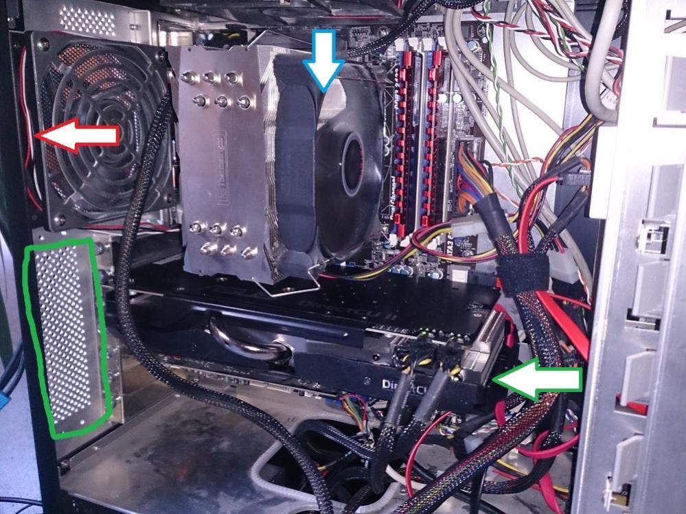

Habe mir eine neue Grafikkarte besorgt (Asus 290 DirectUC) und ich merke, dass bei geschlossenem Gehäuse die Grafikkarte recht warm wird (91°C). Da sie größer war als meine alte 570GTX Phantom, musste ich einen Lüfter entfernen (grüne Umrandung).
Jetzt war meine Überlegung, an die grüne Umrandung 2x 40mm Lüfter hinzuschrauben und vorne noch einen in das Gehäuse der rein bläst.
Was denkt ihr? Erfahrung damit gemacht? Wird der Luftstrom ausreichen, oder würde ein Lüfter im Gehäuse vorne zu viel Luft reinbalsen und für Luftstau sorgen?
Gibt es passende Halterungen für vorne? Könnt ihr gute Lüfter Empfehlen?
Gehäuse ist ein LianLi PC A10B
Blau= Rein
Rot= Raus
Grün= Zukünftig raus, beim Pfeil rein.
Dreh den blauen Lueffi um. Der muss raus blasen!
Vorne unten rein, hinten oben raus.
Da es laut Test alles 120er Lueffis sind kannste 120x120x25@900rpm Enermax tb Silence reinpacken.

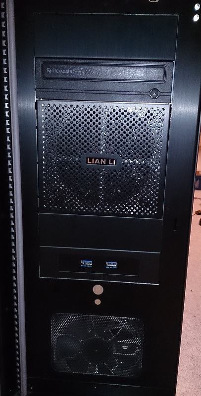

Für vorne hab ich jetzt das Lian Li BZ-502B gefunden, passt perfekt. Hinten kommen dann wahrscheinlich 2 Noiseblocker BlackSilent Pro Fan PM2 rein.
Lüftung oben wird dann nach außen blasen.
Muss jetzt nur noch warten bis das Lian Li BZ-502B lieferbar ist :(
Werd versuchen so viel wie möglich zur Seite zu packen, dass mehr Luft durchkommt, wird aber knapp von der Kabellänge her.

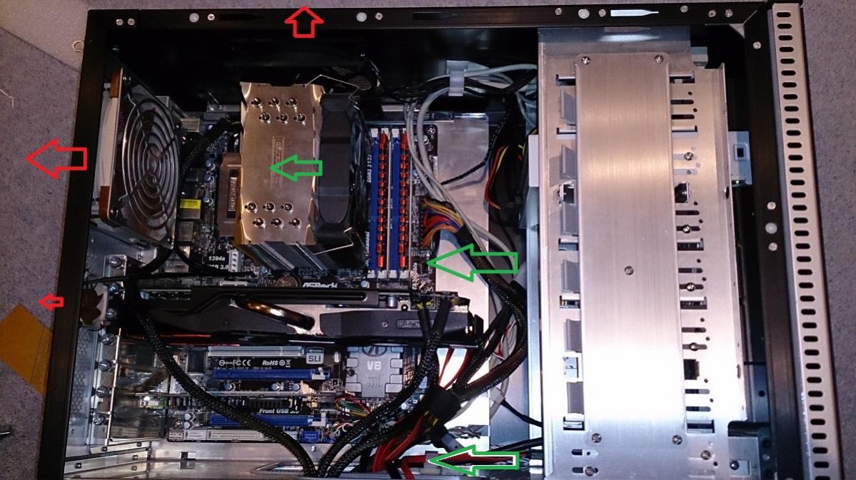

Nur die Kabel ordnen hat in diesem Fall nicht geholfen. Hab 2 weitere Lüfter eingebaut und einen ausgetauscht. Ergebnis ist soweit zufriedenstellend. Graka wird jetzt max 85°C warm.

Ich möchte mal behaupten der Zwergenlüfter direkt neben der Grafikkarte ist eher kontraproduktiv der sorgt dafür dass kalte Luft von vorne unten hinten wieder raus geblasen wird ohne irgendwas an Abwärme mitzunehmen. Der zweite Lüfter vorn oben ist auch fragwürdig, der verhindert dass warme Luft von der Grafikkarte nach oben steigen kann. Die vermeintliche Verbesserung wird daher kommen dass Du im Gehäuse Verwirbelungen produzierst aber keinen echten Luftstrom hast.
Den Minilueffi raus, das DVD Laufwerk unter den oberen Front Lueffi.
Und bei der Grafikkarte die Slotblenden raus und da nen 92mmer Lueffi mit Kabelbindermod hinbasteln.
