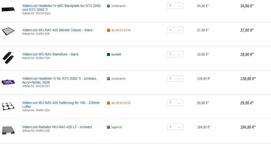

Ich überlege mal beide Varianten:
Das ist die Variante extern:
Welche Lüfter sind gut?
Intern muss habe ich noch nicht fertig.
Wobei ich ganz ehrlich sagen muss das mir die fummelei schon nicht ganz so passt. Find es Optisch schöner wenn alles im Case ist. kühlleistung ist mir auch wichtig.
Beste Kühlleistung ist extern mit einem Mora/Nova/sonstiger Riesenradiatorkonstruktion.
Intern wird man bei Normalen Gehäusen immer höhere Wassertemps haben, klar reichen die auch aus, größere reserven bietet aber wieder der Externe Mora.
Evtl solltest du dir noch den Mora sammler hier im Wakü bereich ansehen, da bekommt man sehr schnell eine idee warum diese Radiatoren so beliebt sind :wink:
Werde ich mal machen. Bin auch gedanklich schon bei dem Mora, da die fummelei entfällt.
