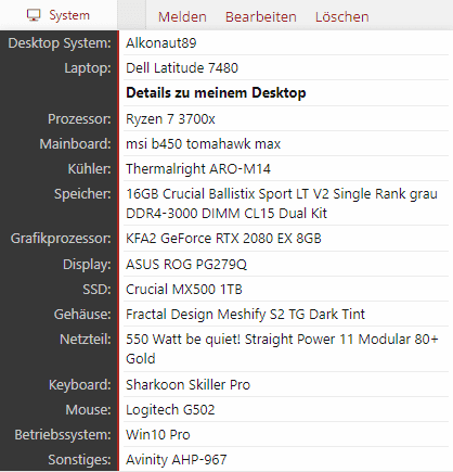

ich überlege aktuell mein bestehendes AM4-Systhem für die bevorstehende "Gaming-Saison" etwas aufzustocken.
Aktuell Spiele ich in 1440P und habe einen 144Hz Monitor mit Gsync, daher würden auch nur Nvidia als GPU in Fragen kommen.
Aktuelles System;
Ich könnte eine RTX3080Ti für 750€ bekommen, daher kam jetzt der Gedanke auf, ob ich zuschlagen soll. Im selben Zug müsste ich dann gezwungenermaßen mein Netzteil aufstocken, die 550W werde ja nicht ausreichen?
Wie sieht es mit dem CPU aus? Ist der 3700X ausreichend oder sollte ich dann besser auch einen neueren AM4 Prozessor wechseln?

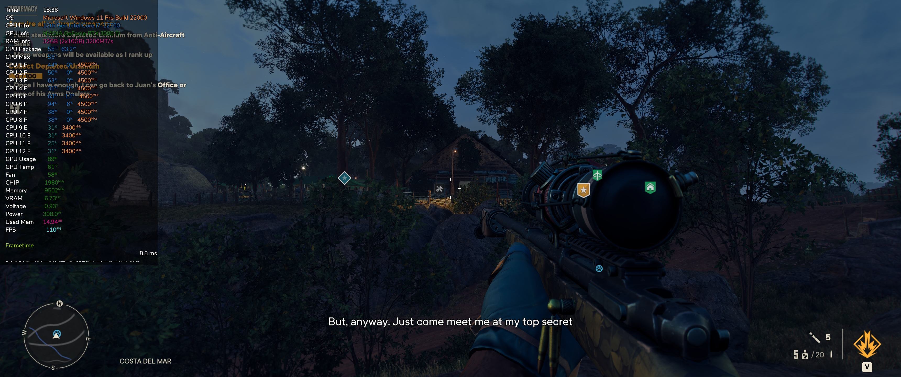

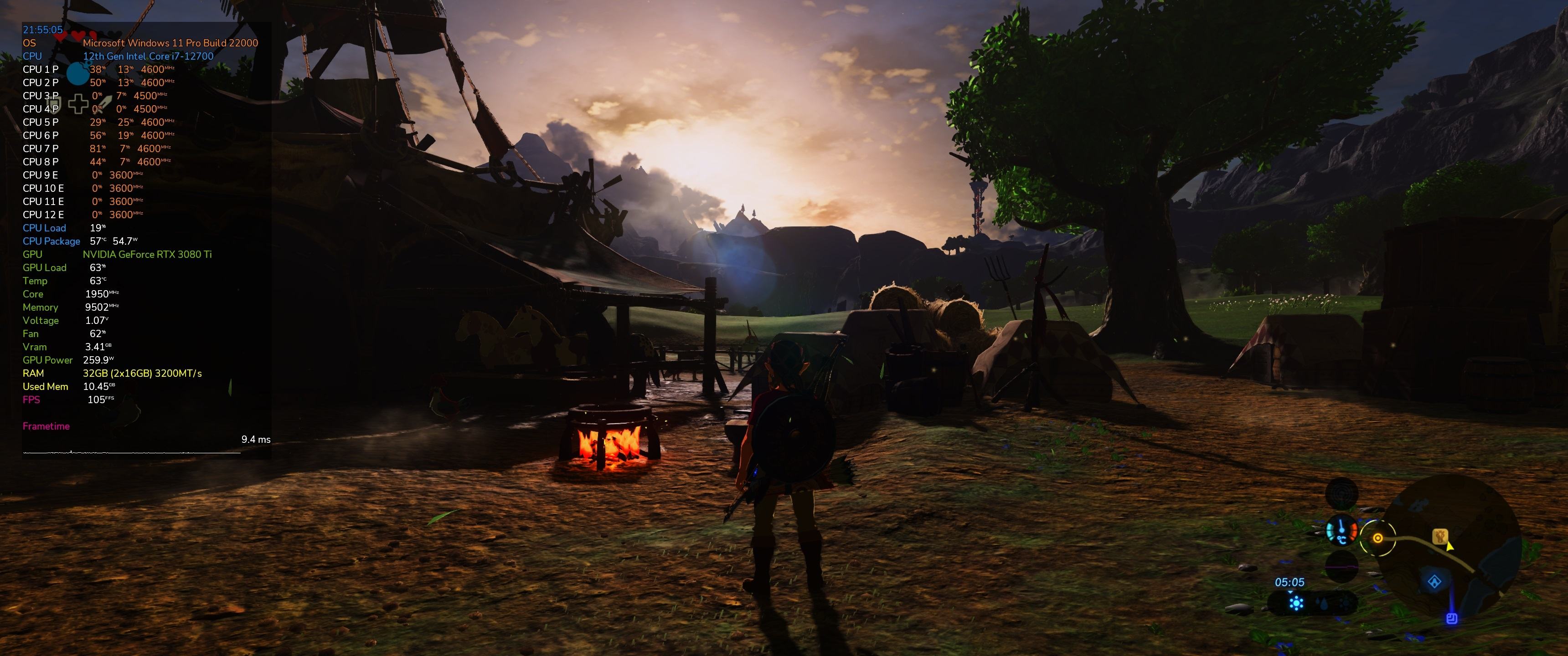

Bei ner RTX 3080 Ti brauchst du quasi immer auch ne schnellere CPU, wenn du die nicht ausbremsen willst.
hab ich, bremst trotzdem.
du kannst das nicht pauschal sagen. Hört bitte auf die gpu mit der cpu in verbindung zu bringen
du kannst eine 3080ti mit einem 6700k problemlos auslasten, genauso auch einen 12900k mit einer 2060 super betreiben wenn du in einem singlecore game maximale cpu performance brauchst du aber mit den fps der graka mehr als zufrieden bist
außerdem, was ist denn so schlimm wenn die 3080ti gebremst wird? bei 250fps auf 144hz ist das doch wayne
