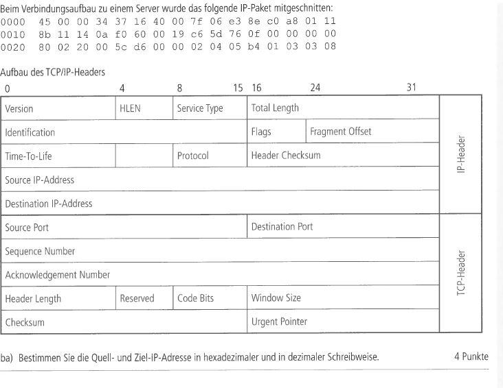

ich benötige mal ein wenig Hilfe, im Internet finde ich auf meine Frage keine passende Antwort. Also, es geht nur um die Frage, wie man die Quell-und Ziel IP Adresse aus diesem Mitschnitt heraus lesen kann. Ich habe schon von links nach rechts versucht mit irgend einem abzählen aber das macht kein Sinn.
Ich brauch nur eine kleine Erklärung, was und wie viel ich anhand der Abbildung abzählen muss. Die Lösung auf die Frage kenne ich aber ich weiß leider nicht wie man darauf kommt
Lösung ist:
Quell IP = c0 a8 11 01
Ziel IP = 8b 11 14 0a

Bist du dir sicher bei der Quell IP?
Die sollte imho eigentlich c0 a8 01 11 sein.
Jede Zeile vom IP Abschnitt hat 128 Bit, d.h. eine Hexa Zahl hat 4 Bit.
Und so schreibst du das in dem Header einfach durch.
Musst halt nur auf die Kopflänge und deren Felderlänge achten.
<-- hat Null Plan davon.
Wenn eine Zeile da in dem Schaubild immer 32 Bit (Hexa) lang ist.
Und 32 Bit genau diese 4 Stellen der IP sind.
Dann zählt man Wundervoll über die ersten 3x 32 BIT rüber, bis man an den Adressen angekommen ist. Die sind ja in Zeile 4 und 5.

Hey, ja das stimmt habe mich wohl verschrieben mit 01 11 aber danke für die antwort hab es verstanden mit deiner Beschreibung.:bigok:

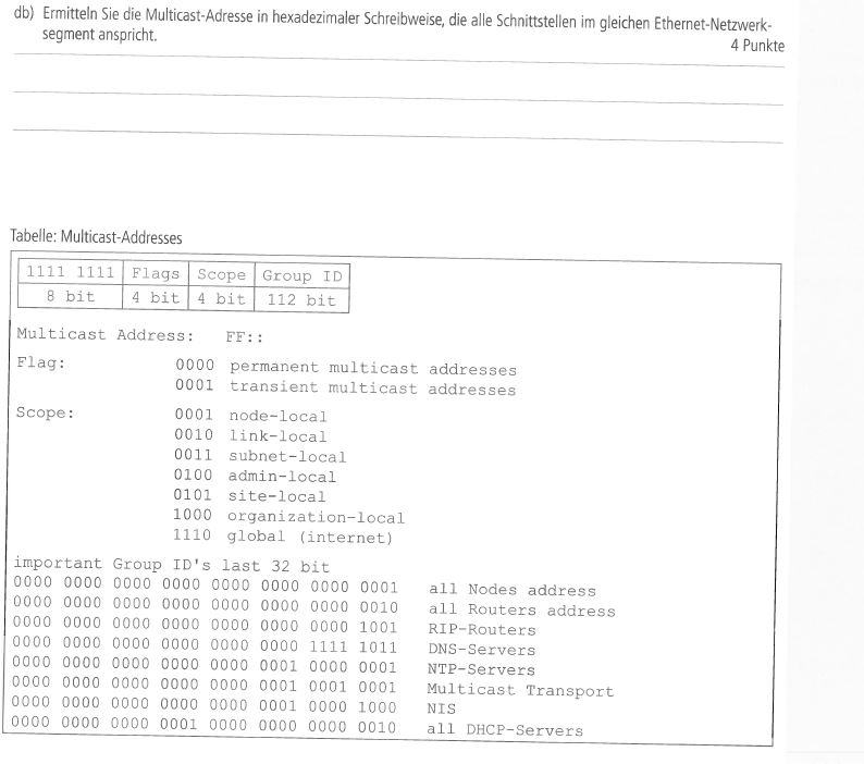

Multicast Adresse Aufgabe.... Frage steht im Bild leider weiß ich hier nicht wie ich auf das Ergebnis = FF02::1 komme woher soll man im Kopf auch die Umrechnung bitte parat haben... :(

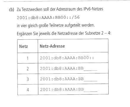

Lösung ist hier in dem Fall BB40,BB80,BBC0
Warum genau diese Lösung? Es hätte doch auch BB20,BB40,BB60 sein können sind doch auch gleich große Netze....
FF ist ja vorgeben. 0 ist "permanent address" und 2 ist dann "link-local". Dass mit der Frage link-local gemeint ist, muss man dann halt wissen. Die 1 hinten ist "all nodes".
4 Bits in dezimal umrechnen sollte man aber draufhaben.
Mit deiner Lösung gäbe es aber mehr als 4 Netze. Wenn es heißt 4 gleichgroße, dann sind das auch die einzigen 4.
Danke für deine Erläterungen. Klar 4 Bits umrechnen ist auch kein Problem, habe die Frage nicht richtig verstanden worauf sich das genau in der Abbildung bezieht.
