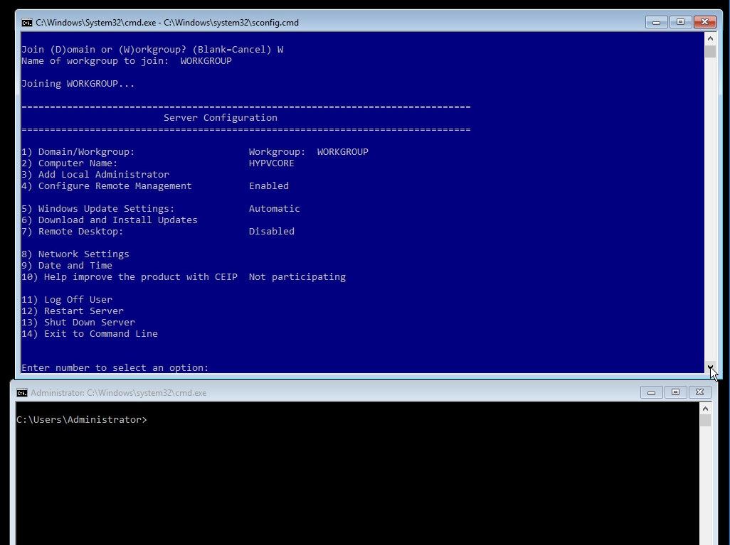

Das mit der Verfügbarkeit ist in der Tat ein Thema, der Hyper-V Server z.B. rebootet aber nicht "einfach so" und man kann da auch die Update-Policy wirklich einfach so einstellen, dass er die nur manuell installiert (siehe Punkt 5 hier im Screenshot):
