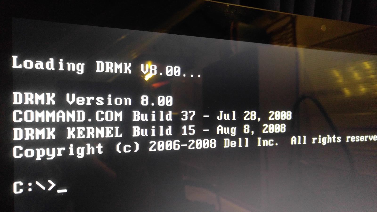

vor einigen Wochen hab ich den Strom ausgemacht als mein Dell One XPS 27 (All-in-one-PC) mit Windows 10 herunterfuhr.
Seitdem wird beim Hochfahren folgendes angezeigt:
Weiter geht's ab hier nicht.
Mittels Recovery CD wollte ich das Betriebssystem neu aufsetzen - ohne Erfolg. Die vollständige Neuinstallation samt Löschung aller Dateien war drei mal nicht erfolgreich.
Kann jemand etwas mit dem Bildinhalt anfangen?
Das scheint ein Dell-Problem zu sein, welches ich aber trotz einiger Beschreibungen im Netz nicht lösen konnte (Tastenkombination beim Booten soll helfen).
Tausend Dank im Voraus für eure Mühen!
Im BIOS die Bootreihenfolge umstellen. Da können ja nur zwei Optionen möglich sein.
Gesendet von meinem ARIA mit Tapatalk
Dann hast das neue Setup auf den falschen Datenträger gemacht. Der PC bootet das falsche BS, wie auf dem Bild zu sehen ist.
Beim booten ist kurz zu sehen wie Du zum Bootmanager kommst (meist F8 oder F12) ; oder Du stellst im BIOS wieder die Bootreihenfolge entsprechend ein,
Changing Boot Sequence
e for the Current Boot
You can use this feature to change the current
boot sequence, for example, to boot from
the optical drive to run
Dell Diagnostics from the
Drivers and Utilities
disc. The previous
boot sequence is rest
ored at the next boot.
1
If you are booting from a USB device,
connect the USB device to a USB port.
2
Turn on (or restart) your computer.
3
When
F2 Setup, F12 Boot Options
appears in the lower-right corner of the
screen, press <F12>.
NOTE:
If you wait too long and the operating system logo appears, continue to wait
until you see the operating system’s desk
top. Then shut down your computer and
try again.
The
Boot Device Menu
appears, listing all available boot devices.
4
On the Boot Device Menu choose the device you want to boot from.
http://download.sears.com/own/spin_prod_ec_956491210.pdf
Und da kann man z.B. auch nen mit Rufus erstellten W10 USB Stick nehmen!
