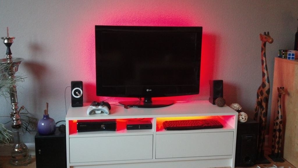

Die Led Stripes kann man alle 10cm durchschneiden. Das Modul der Fernbedienung hat 2 Ausgänge, wo man die Streifen anschließen kann. Ab Werk hat die ganze Rolle schon 2 Anschlüsse angelötet(einen am Anfang, einen am Ende)
Du kannst also ohne zu Löten 2 Streifen mit jeweils 2,50m betreiben oder eben auf die Länge kürzen, wie du sie brauchst. Der Rest ist dann eben über.
Schalter brauchst du nichts zwischenschalten, habe ich bei mir auch nicht. Die Fernbedienung hat ne OFF-Taste und damit klappt das eigentlich ganz gut.
Das einzige Manko an der Billig Variante ist, dass der IR-Empfänger auch auf meine Fernbedienung vom Fernsehr reagiert, wenn man direkt draufhält. Du muss also den Empfänger für die Fernbedienung klug positionieren, falls das bei dir auch der Fall sein sollte!
edit: Zwecks gleichmäßigkeit, ich hab die hinterm Fernsehr ca. 10cm von der Wand entfernt...bei Tageslicht und grauer(!!) Wand!
Leider nur Handyquali ;)
edit2: ich seh gerade, dass die Variante die ich von ebay verlinkt habe, nur einen Anschluss hat, aber da kannste dir bei Ebay ja das richtige raussuchen. Die, die ich habe, finde ich leider nicht mehr, weils zu lange her ist!
