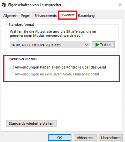

Und schalte alles auf 16bit / 44kHz oder 48kHz. Immer Stereo. Und wo du kannst, auf "Headphone". Exklusivmodus beide Haken rein.
Jegliche Verschlimmbesserer vermeiden.
yes

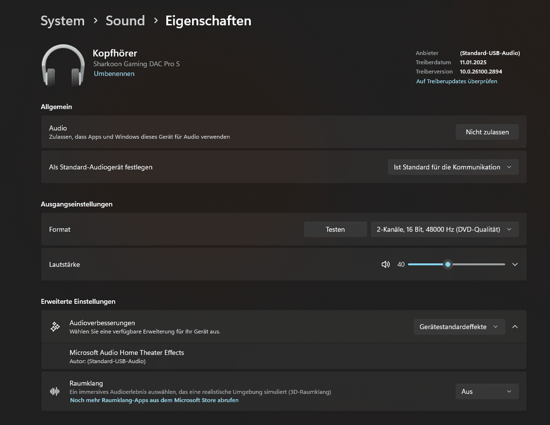

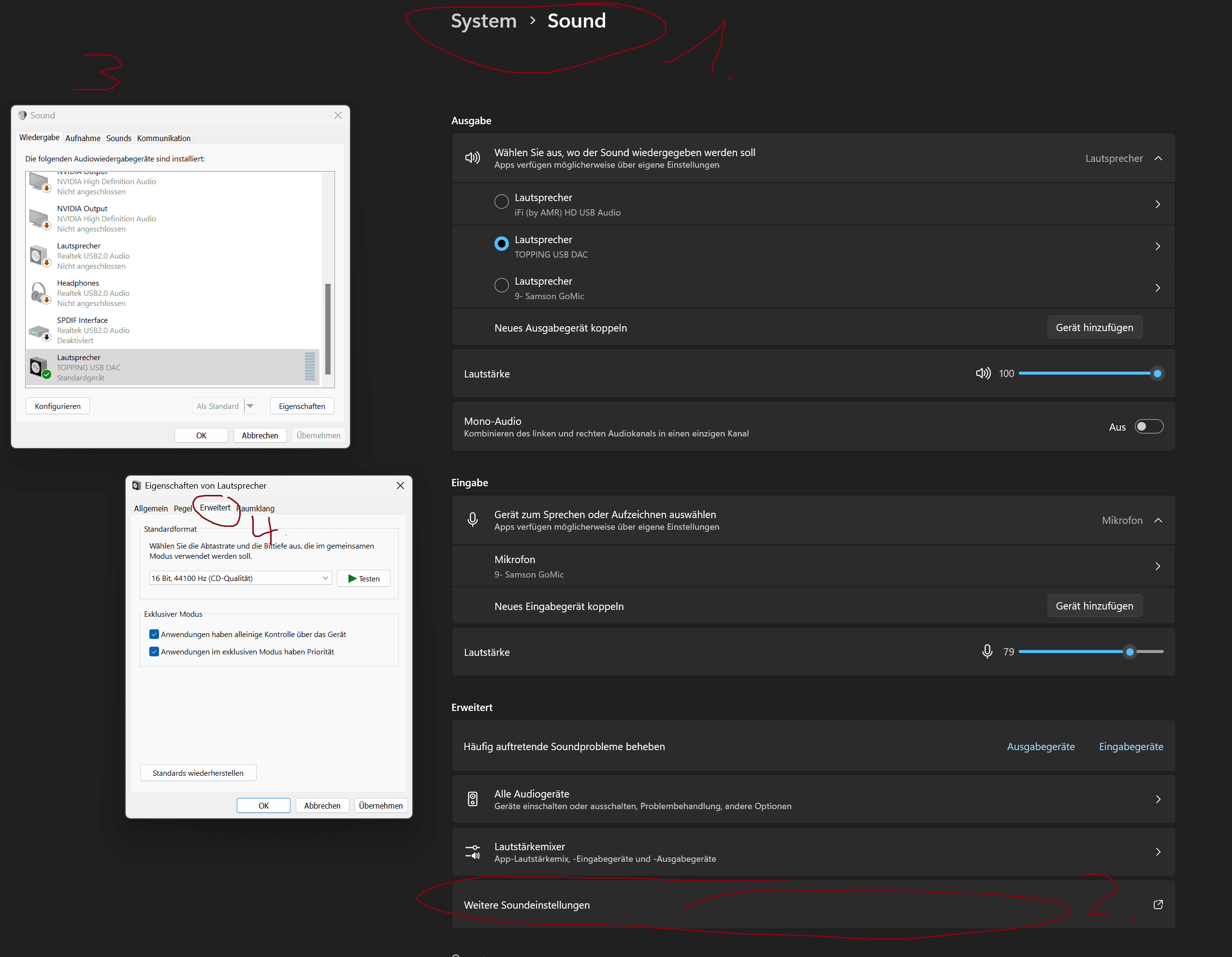

Du weißt nicht zufällig wo ich diese Einstellung in Windows 11 finde? :>
So schaut das bei mir aus.
Davon rate ich ab das führt zu mehr Problemen als es hilft.
Speziell in Spielen und wenn man noch dazu in einem Voice Chat ist sperrt man sich so aus.
Glaube quasi jeder hier hat da die Haken für Exklusivmodus drin und niemand hat Probleme. Wieso sollte es auch?
Weil die Applikationen oft den Socket dafür nicht wieder frei geben und wenn man nicht nur Musik hört sondern 2-3 Klangquellen hat (zB dazu noch Teams, Teamspeak oder ein Spiel) es dann nicht geht.
Bzw nach dem Beenden der Applikation die neue einfach stumm bleibt.

Hm. Habe ich nie. Habe oft Discord und Spiel zeitgleich am laufen.
Ich will beim TE erstmal vorallem auch erreichen, dass er durch diese Haken eben vermeidet, dass während des Zockens irgendwas „reinpfuscht“. Und da ist das nun mal der einfachste Weg
Ich hab allerdings unter Windows 11 noch nicht herausgefunden wie ich diesen Exklusiv Modus einschalte :/
Windows ist halt leider ein echt "bescheidenes" OS. Würde man es nicht zwingend für das Zocken brauchen, hätte ich Windows schon 100x den Rücken gezeigt.
  • Danke
Reaktionen: dmc
Danke, war tatsächlich bereits so eingestellt, ohne das ich etwas gemacht habe:
