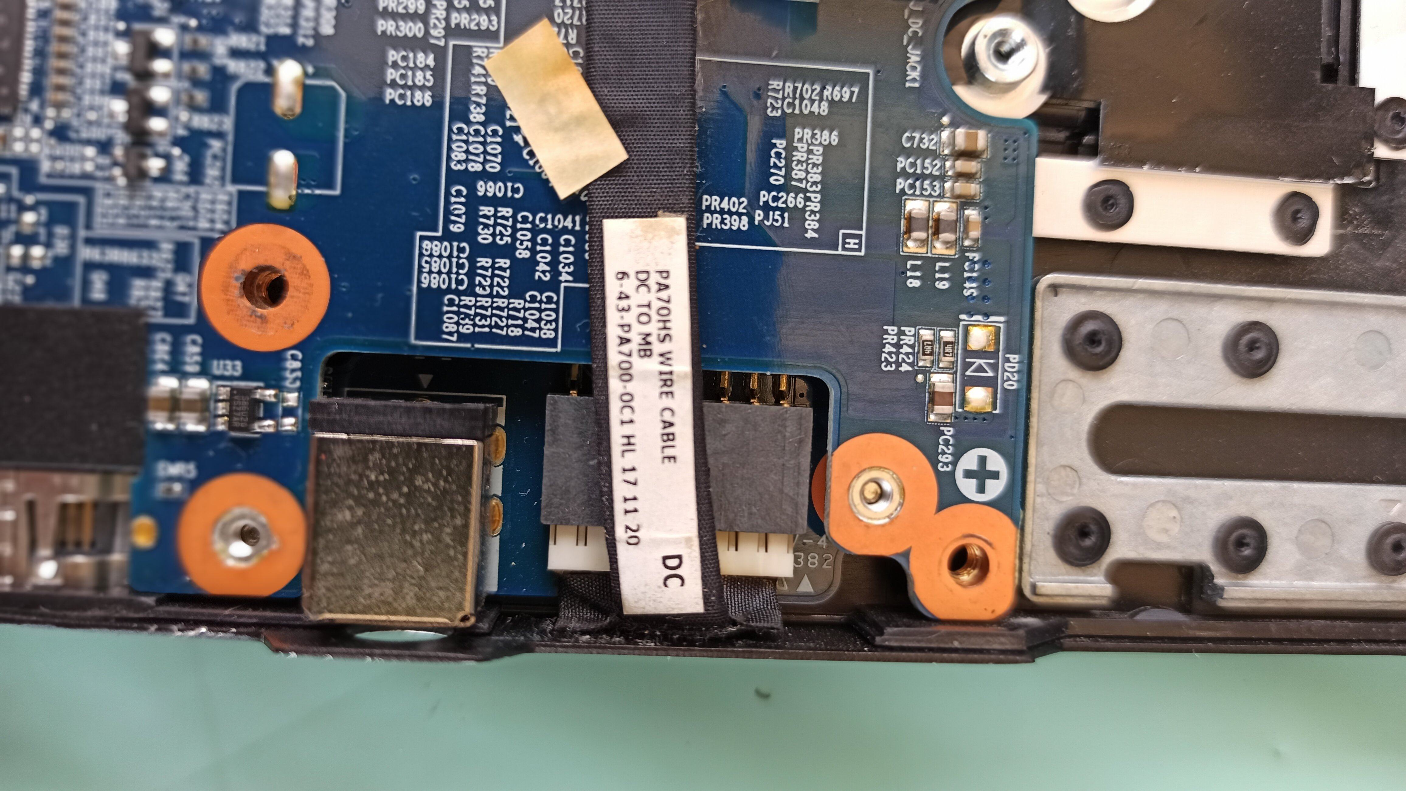

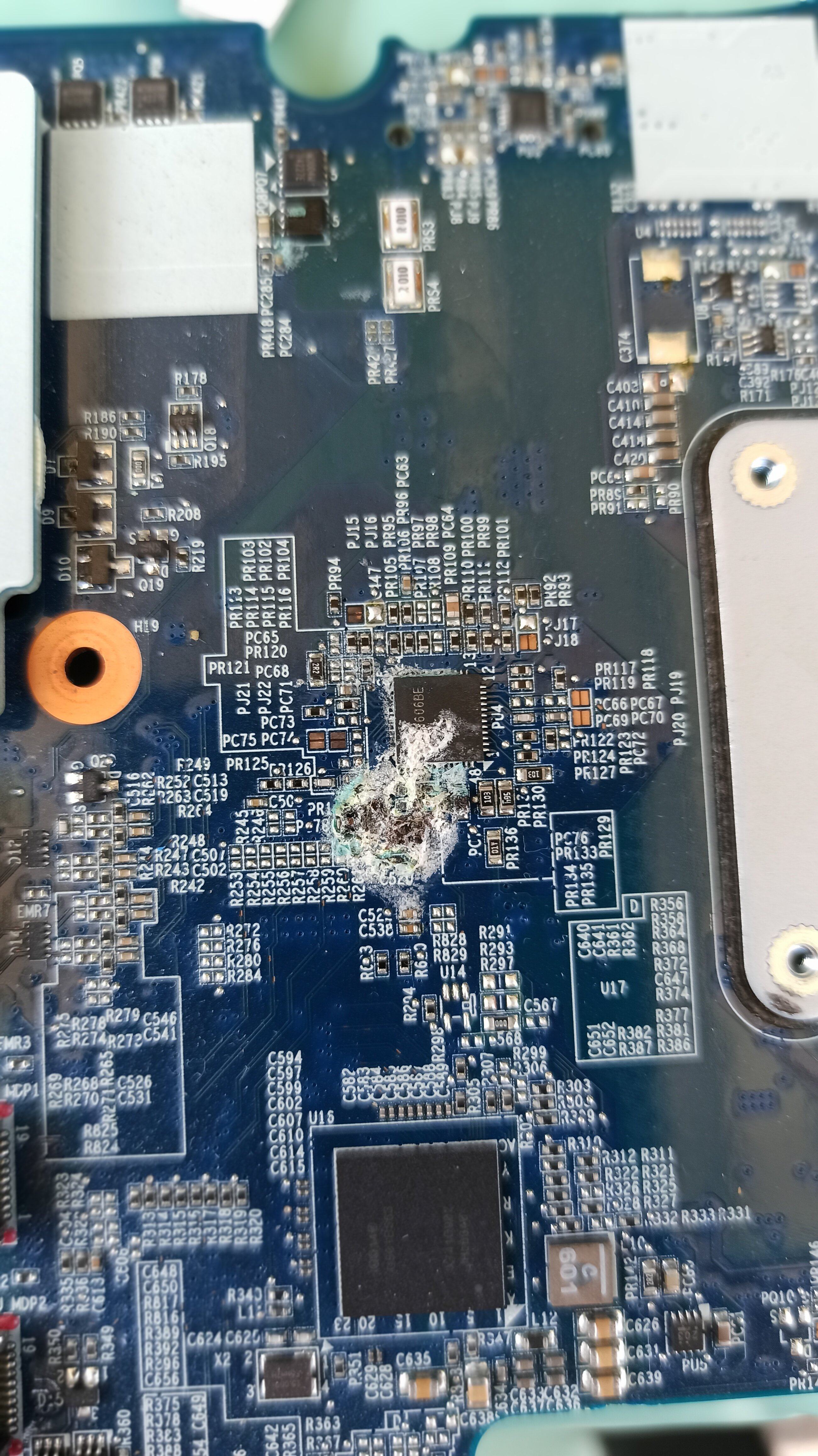

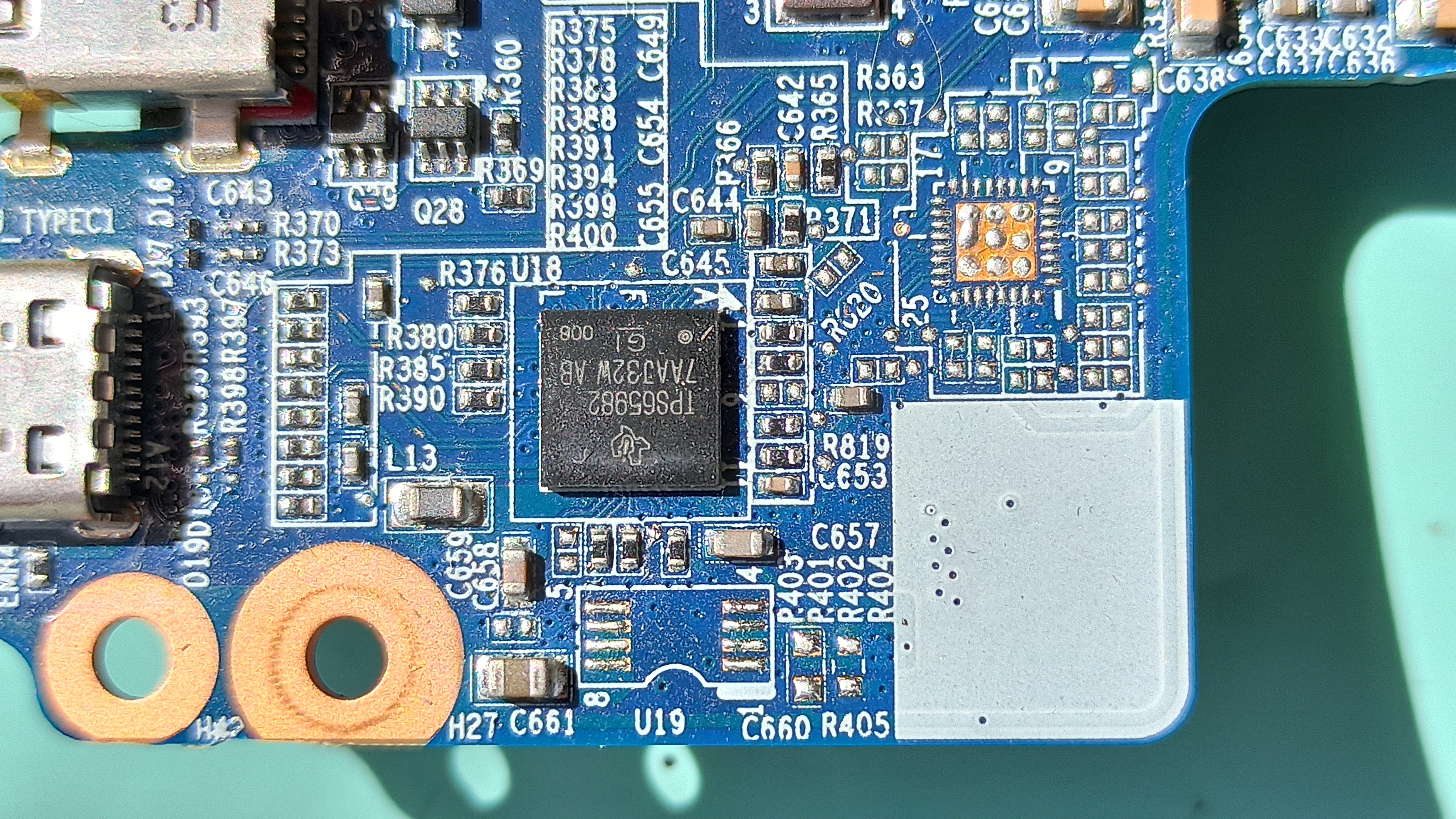

Habe gestern die Platine aus dem Laptop entfernt, er hatte leider recht...auf der zur Tastatur hin gewandten Seite der Platine hat wohl ein Chip bzw. dessen umgebende Bauteile deutlich mehr abbekommen :/

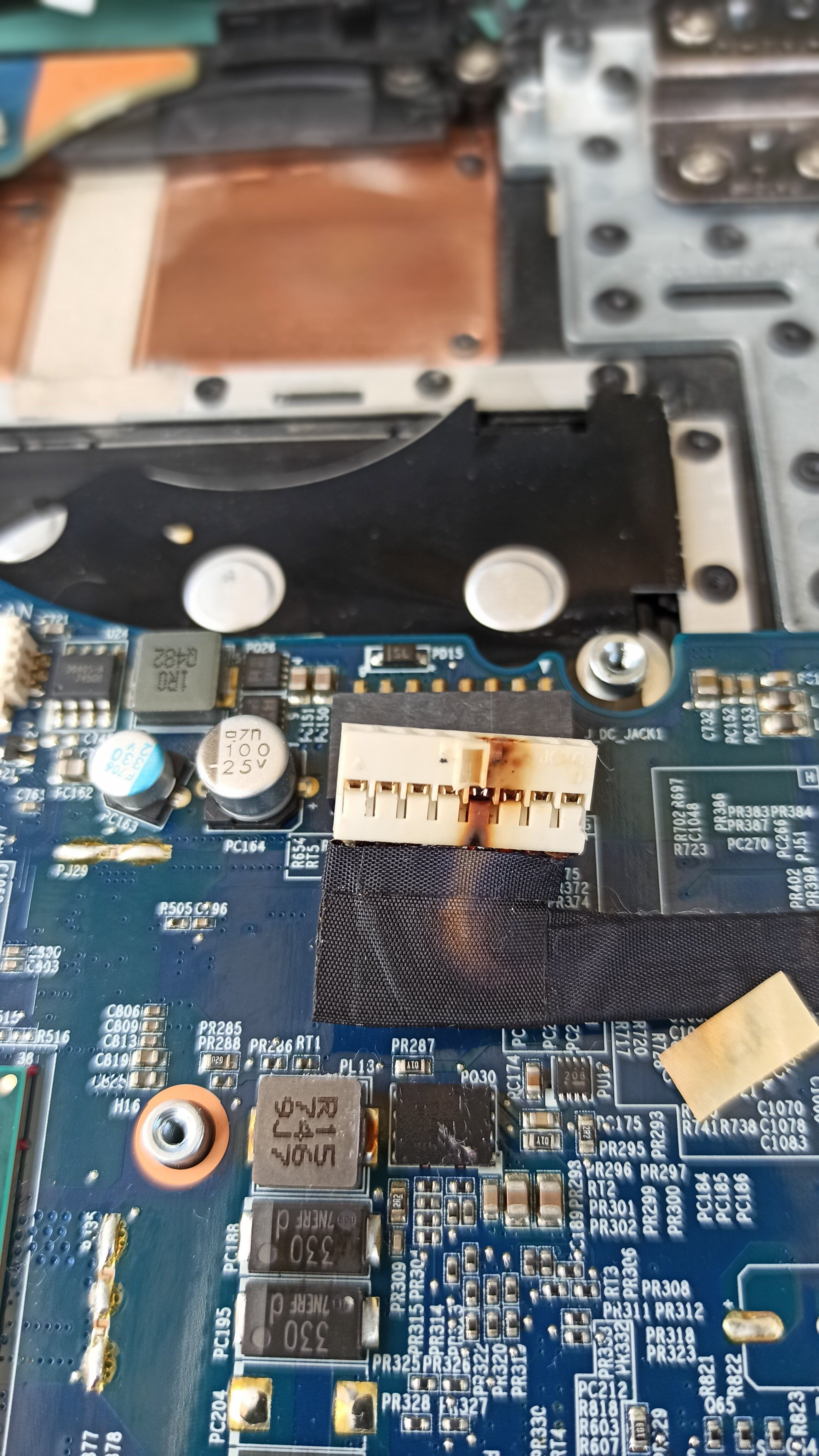

Das innere Stromversorgungskabel (siehe Bilder) wohl leider auch.....habe soweit erstmal alles gesäubert,. man sieht jedoch, dass diverse kleine Bauteile durchgeschmort sind.
Ich gehe mittlerweile stark davon aus, dass die Platine bzw. der betroffene Chip hinüber ist.

"Baugleiche, gebrauchte Platinen gibts bei AliExpress ab 700€ aufwärts. Quasi völlig inakzeptabel für 5 Jahre alte Hardware"
So ist das und wird durch nix anderes besser und Friede seiner Asche sagt man da und mindestens das Mainboard ist da mausetot.
Bei Schrottbay gibts für solche Kisten manchmal noch erstaunlich viel...
Normalerweise aber niemals wenn man wahrheitsgetreu schreibt, das man die Kiste komplett zerlegt hat und da auch die Bilder vom Mainboard zeigt!
Flüssigkeiten haben neben einem NB sowas von nix verloren und wer sich nicht daran hält muß die Konsequenzen tragen.
"habe ihn gleich ausgemacht und erstmal alles trocken gewischt.
Gesagt, getan....und wollte nach paar Minuten wieder starten, weil ich dachte, damit hat es sich erledigt"
Das war übrigens ein absoluter Fehler und hat relativ sicher der Kiste den Todesstoß versetzt!
Da macht man immer die Kiste sofort auf (entfernt natürlich immer möglichst schnell den Akku und den Netzstecker) und reinigt alles! mit Isopropylalkohol und läßt mehrere Tage die Kiste offen an der Luft trocknen.
Das alles sollte mit beten begleitet sein...
