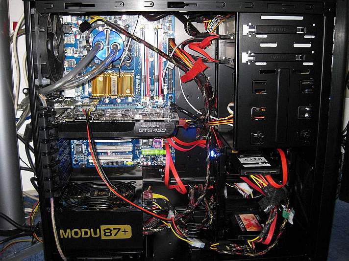

Die Kiste habe ich vor 4 Tagen bekommen und bisher noch etwas provisorisch eingerichtet. Es geht mit viel Überlegung relativ gut zum Verlegen (Enermax Modu 87+ 500W Lüfter nach oben), aber natürlich abhängig von der Zahl der Komponenten kann es schon eng werden.. Das Kabel für den 12V ATX 4-pol. Stecker ist etwas knapp bei mir, da kommt eine Verlängerung dran.
Bilder vorab hier, wird aber noch aktualisiert: Sysinfo
EDIT: habe gerade noch ein aktuelleres gemacht, lass dich aber nicht stören, wird noch besser verlegt :d Vor allem das Kabel für die USB 3.0-Karte wird verlängert und seitlich durchgezogen.
Den Frontlüfter habe ich ausgebaut, rückseitig hängt der BeQuiet Silent Wings bei 5V / 800 Umdrehungen, das reicht (CPU wassergekühlt, GTS 450).

Guter Einfall mit den gedrehten Festplatteneinschüben, das war doch ein arges Gedränge vorne mit den SATA-Stromanschlüssen.
Hatte ich mir seiner Zeit auch so überlegt, jedoch waren die S-ATA-Kabel arg geknickt, sodass ich lieber die andere Variante gewählt habe.
image.php
Mit meinen SSDs ging es gerade so, ich habe aber lieber doch auf abgewinkelte SATA-Kabel umgestellt ;)

habt ihr die rechte Seitentür an der vorderen Kante auch etwas abstehen? Ich bekomme die zwar zu, aber vorne in der Mitte schliesst sie nicht ganz bündig ab wegen diesem dicken 24-pol ATX-Kabel. Ist zwar nicht viel, aber mich nervt es :d. Da gehört meiner Meinung nach in den Falz mittig noch eine Aufnahme rein.
Pics: SysProfile
Nein, die rechte Seitentür an der vorderen Kante steht nicht ab. Zum Glück!
Hmm, dann scheint mein Enermax Modu 87+ ein besonders dickes Kabel zu haben. Mal sehen, wie ich das anders verlege, vielleicht klopfe ich es auch breit :d
Ist zwar nur ca. 1mm, aber man sieht es deutlich.
