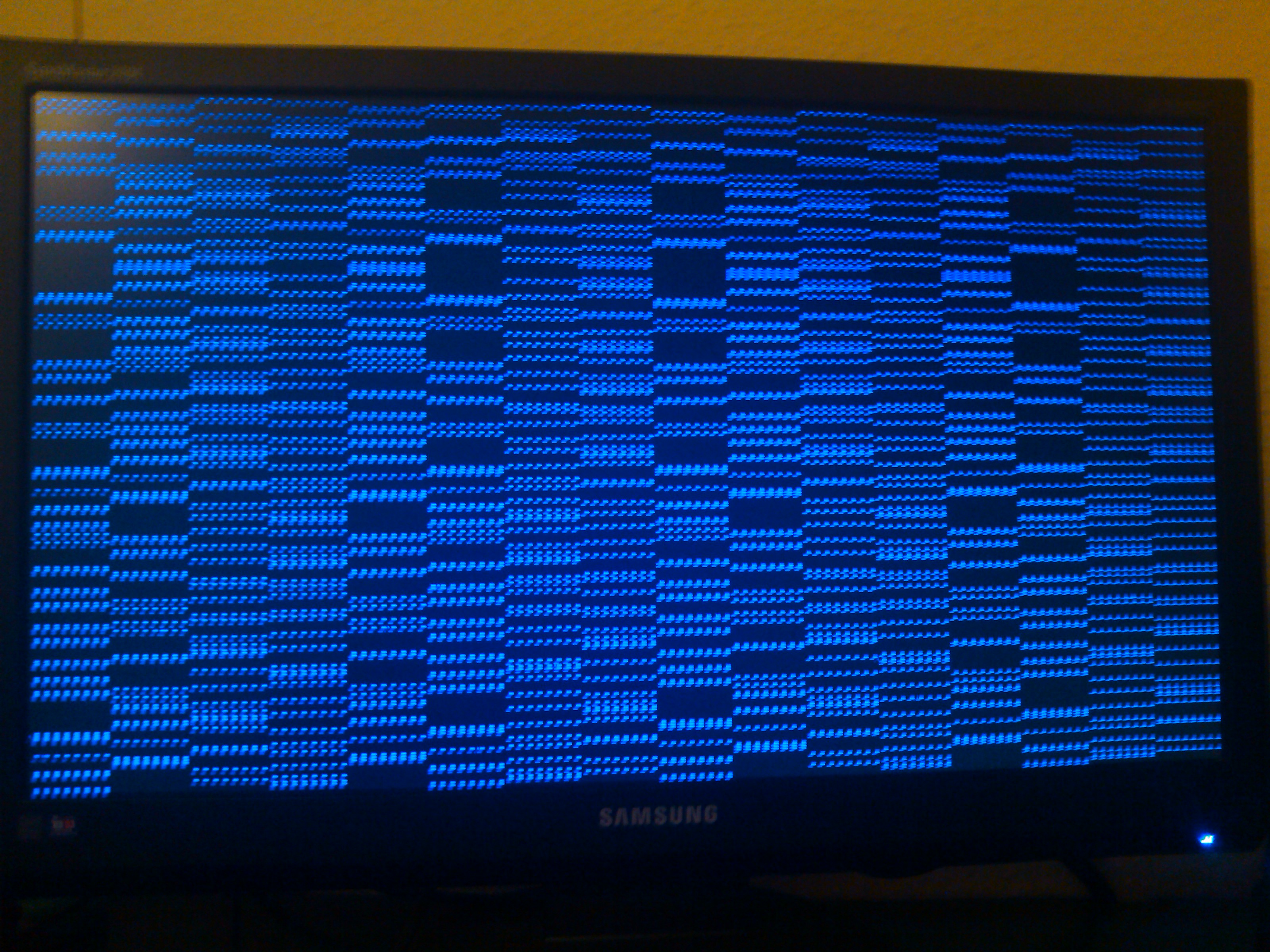

mein Bildschirm flackert manchmal, wird dann für einen kurzen Moment bunt oder ganz kurz komplett einfarbig. Manchmal bleibt es permanent so und ich muss neustarten, dann geht es wieder. Dabei ist es egal ob ich im Spiel oder auf dem Desktop unterwegs bin. Auch der Mauszeiger sieht manchmal komisch aus. So in etwa sieht das dann aus:
http://www.abload.de/img/mausbuggl5h.jpg
https://images.gutefrage.net/media/...kkarte-defekt-/0_original.jpg?v=1385331360000
Ich habe bereits folgendes versucht:
-Kabel ausgetauscht
-Geguckt ob die Grafikkarte richtig im Mainboard sitzt
-Treiber neu installiert
-Einen Belastungstest mit Furmark durchlaufen mit dem Ergebnis keine Fehler
-DirectX Diagnoseprogramm durchlaufen mit dem Ergebnis keine Fehler
Was ist los mit der Kiste?
Anderen Monitor oder TV anschließen.
Wenns da auch passiert ist die Grafikkarte hin und sonst der Monitor.
Wobei Ich da eher auf nen defekten Monitor tippe.
Wenn's nach Neustart wieder weg ist, würde ich persönlich eher auf die Grafikkarte tippen.
Wobei die beschädigten Grafikkarten, die ich bislang in den Fingern hatte (es waren drei ...) eher so Streifen verursacht haben. Oder lustige, bunte Pixel irgendwo hin projiziert. Oder das Bild komisch zerteilt.
