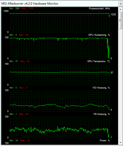

In der Anleitung steht, dass die Grafikkarte deutlich über 90% ausgelastet sein soll. Meine war durchschnittlich bei 95-96%, ist aber zwischenzeitlich auch einmal auf 30% gefallen.
Hier der zweite Check mit anderen Überwachungskurven:

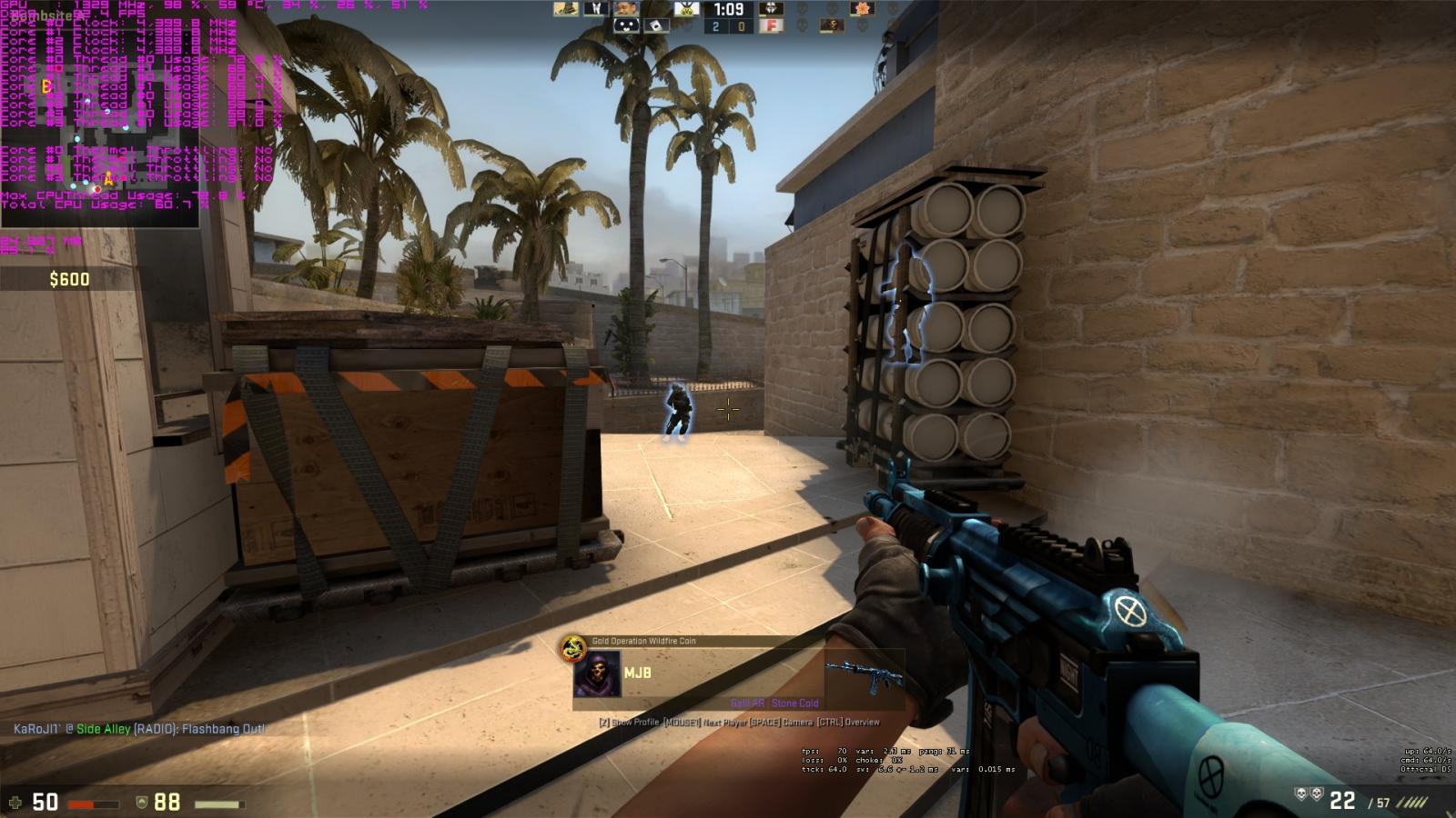

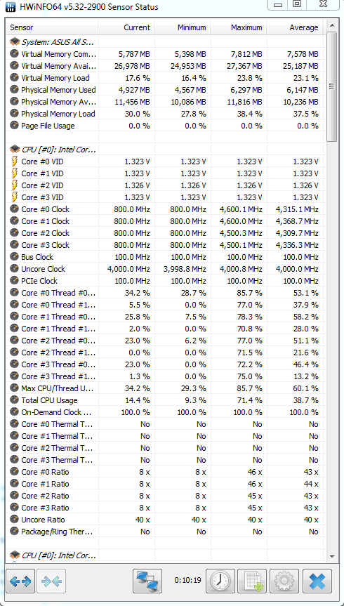

Ich habe mit HWINFO nun ein paar Werte auslesen lassen, im ersten Bild sind jene vom ersten Durchlauf und im zweiten die von dem zweiten Durchlauf, die Werte aus der Liste sind nicht die gleichen von dem zweiten Bild aber sicherlich ähnlich. Das Bild ist von einem Framedrop, wobei ich bei cs:go ohne shader und hq Auflösung einigermaßen okay spielen kann. Es kommt selbst dann noch zu Framedrops wie zB auf größeren Maps.
- - - Updated - - -
Da die Werte so stark runterskaliert sind und ich es nicht beschrieben habe:
Prozessortakt, MHz: 1329 MHz
GPU Auslastung: 98%
GPU Temperatur: 59°C
VID Nutzung: 34%
FB Nutzung: 26%
Power: 51%
FPS: 82.4 fps
Max CPU Thread Usage: 72.8%
Total CPU Usage: 60.7%
Unteres irrelevant

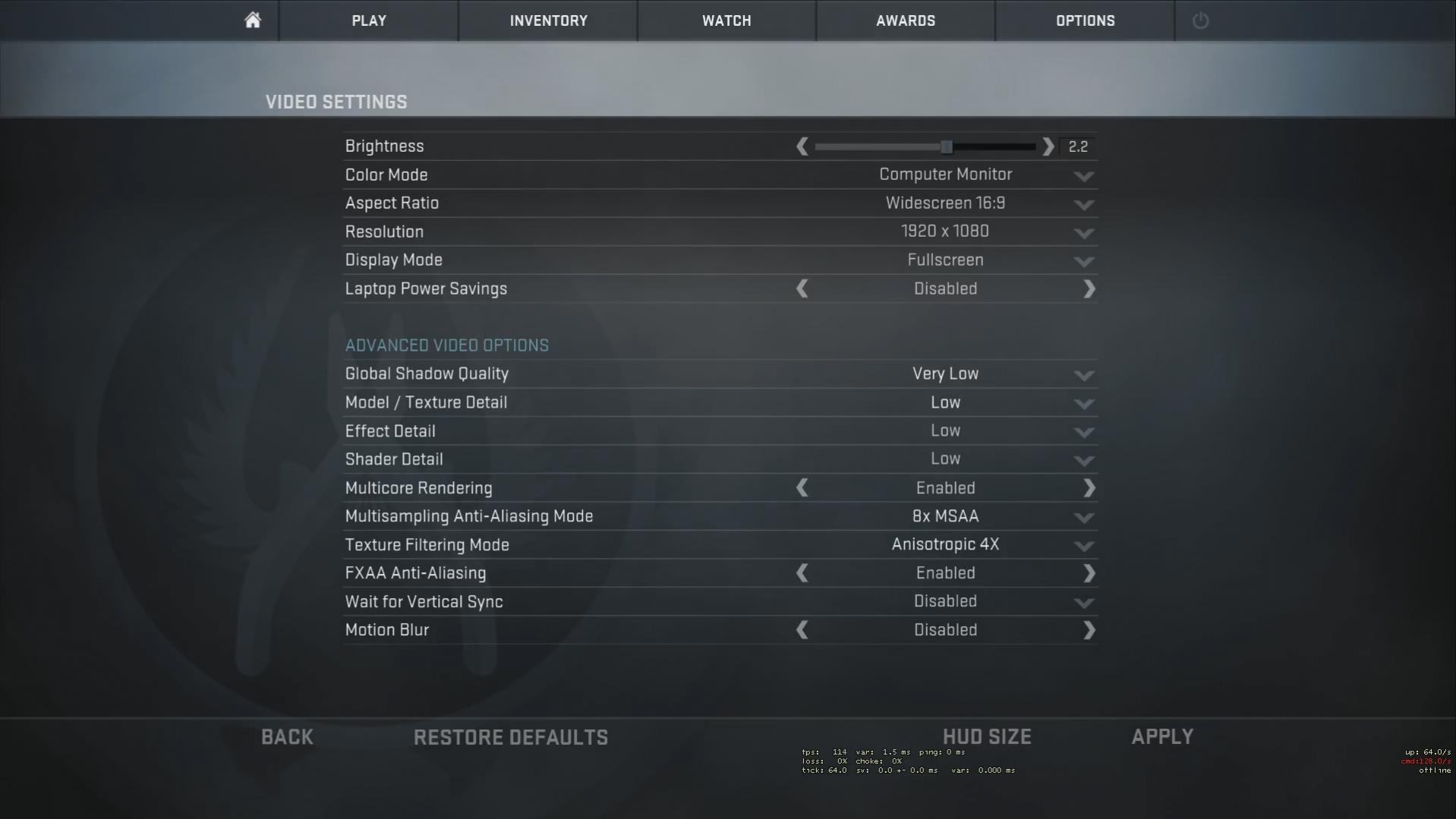

welche settings?
Das sind meine settings mit denen ich spiele, getestet habe ich mit alles auf high.
