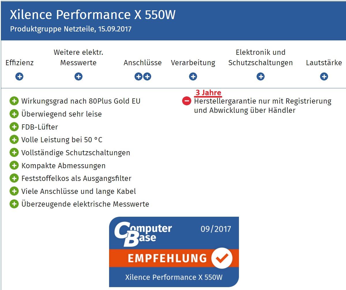

...nächster Schritt wäre dann sicherlich das Netzteil zu tauschen.
Xilence Performance X XP550R9 550W (80 Plus Gold Zertifizierung) ab 58,78 Euro: https://geizhals.de/xilence-performance-x-550w-atx-xn071-xp550r9-a1674273.html?hloc=at&hloc=de
Testbericht: https://www.computerbase.de/2017-09/80plus-gold-netzteil-test-corsair-xilence/5/
Xilence gehört seit August 2013 zu be quiet!: https://www.computerbase.de/2013-08...ch der,Produkte für den Volumenmarkt ergänzen.
